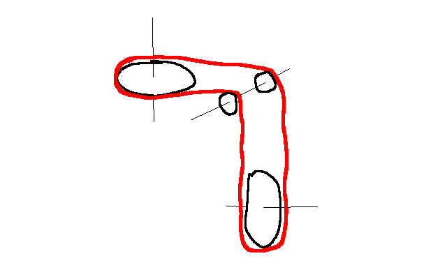

Чем? Просто появляется пара паразитных роликов для згиба вниз. А сгибы звеньев цепи делаются в разных плоскостях через одно.
Это для какой цепи, как по видео Ника?
Патроны вставляють, как на том же видео , с заездом сверху?
Для твоей будующей. :)
вот, попытался изобразить:
ролики - чёрные, цепь - красная.
Я конструкцию понял
Спрашивал какую цепь можно так изогнуть
И как лучше вставлять патроны
Самодельную так можно изогнуть. :) Звенья делать так, чтоб чётные шарниры сгибались в одной плоскости, а нечётные в перпендикулярной, по принципу кардана. Патроны вставлять в держатели как у тебя сейчас, держатели приделаны к звеньям в нужной плоскости. Ну или для компактности сделать соотв. гнёзда в звеньях.
Не совсем догоню, как тогда звенья которые сгибаются в вертикальной части , будут проходить по звездочке ?
Если патроны вставлять в звенья, то размер звена будет около 20 мм длиной, не хилая цепочка :)

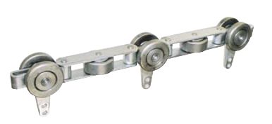

nik1 писал(а):Не совсем догоню, как тогда звенья которые сгибаются в вертикальной части , будут проходить по звездочке ?
Примерно такая цепь:
ck02.jpg (3335 просмотров) <a class='original' href='./download/file.php?id=20076&sid=5cb25aeafbc3b1eb416f46c0c4010438&mode=view' target=_blank>Загрузить оригинал (13.95 КБ)</a>
На звёздочке сделать зубья так, чтобы они входили не в каждое звено, а через одно, чётное или не чётное - как будет удобнее делать.
Или ещё вариант: изогнуть например из швеллера рельсу нужной конфигурации, на неё надеть вагончики - держатели патронов, соединить иих в замкнутый "паровозик" любым подвижным способом, хоть верёвочками. :)
