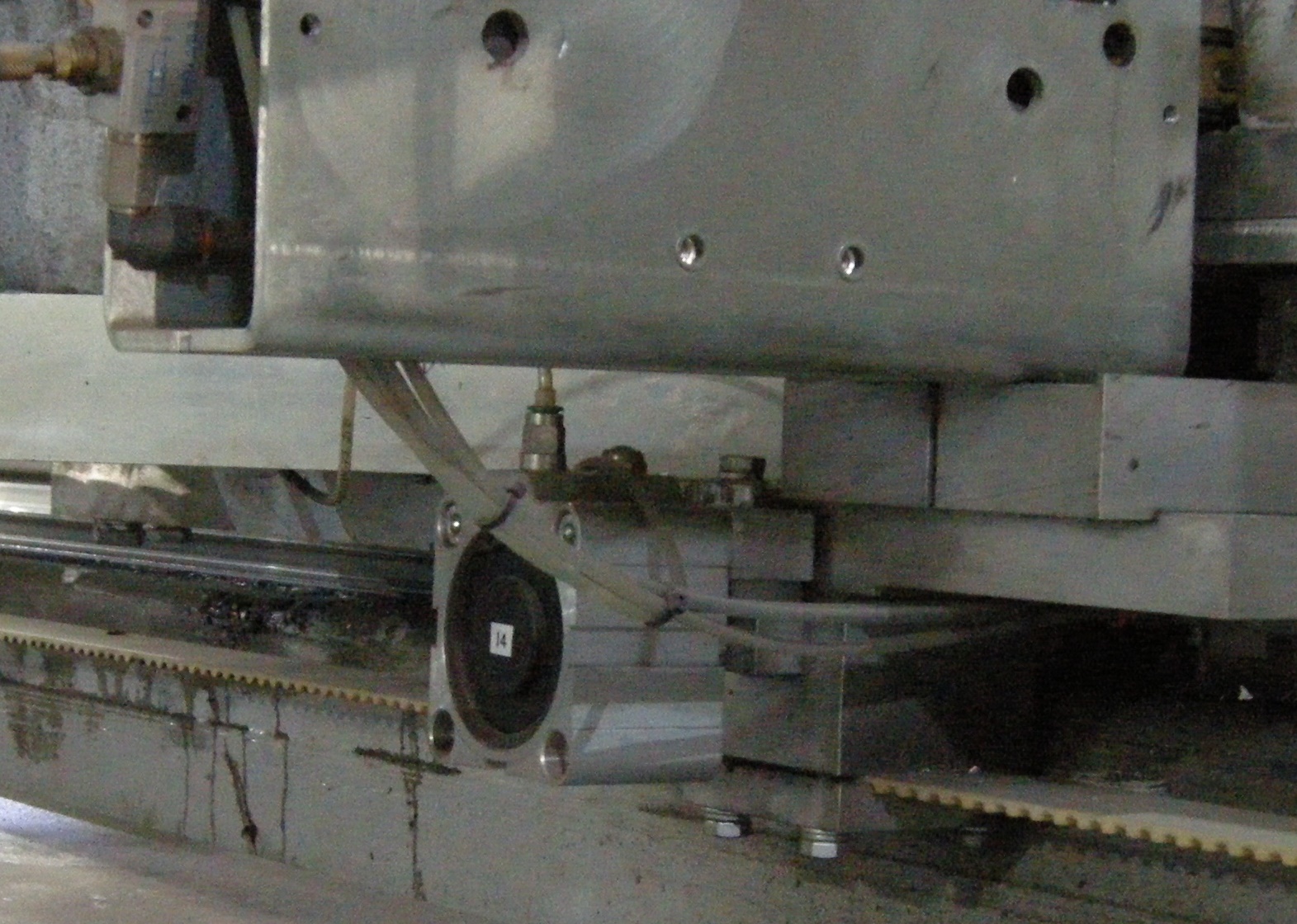

Тормоз в движке яскавы нужен только для того, чтобы то, что висит вертикально, не упало, когда привод еще не включен или когда уже выключен.
А во время работы тормоз отключен, и если он не удерживает размер, то привод уйдет в аларм.
Или у Вас привод используется только для установки положения, а потом это положение жестко фиксируется тормозом?
Если так, то тормоз движка однозначно для этого не годится, для этого ставят отдельный тормоз, как правило пневматический.
Например вот такой:
DSCN0808-2.jpg (2493 просмотра) <a class='original' href='./download/file.php?id=148705&sid=232a22b9f530ed6cbfd05406a8b76150&mode=view' target=_blank>Загрузить оригинал (545.76 КБ)</a>
