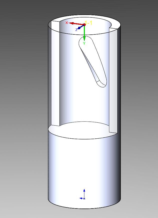

Вот теперь проблема настоящая... Есть вот такая заготовка.
1. какой стратегией выбирать на чистовую внутреннюю поверхность, что бы фреза двигалась поперёк оси вращения заготовки?
2. На внутренней поверхности паз, в идеале берём фрезу с диаметром в ширину паза и режем вращая заготовку и двигая фрезу вдоль оси вращения. (в Арткаме я рисовал вектор и просто гравировал на глубину 3 мм вращая заготовку). в СК пока даже мыслей как это сделать не приходит...
Это и есть та задача, которая толкнула меня к изучению СК. Я как раз и перебираю сейчас КАМ системы в поиске какая из них сможет проделывать данные операции...
Профи подскажите пожалуйста, возможно ли изготовление подобных деталей в СК или подскажите КАМ систему.

1 ый вопрос снимается (нашёл - многоосевая параллельно поверхности справилась).
С пазом сложнее, я его даже нарисовать не могу правильно по простому - так как при проекции боковые стенки паза заваливаются в данном случае наружу, то-есть нижняя часть паза шире. (Проекцию СВ строит или от центра или к центру, следовательно при большой глубине выреза стенки паза всегда наклонные, а как их сделать параллельными друг другу ни где не освещается, я по крайней мере пока не нашёл как это сделать).
Более менее приемлемый результат если делать вырез по проекции между двух плоскостей, а с фрезерованием данного паза уже башку сломал...
два полукруглых выреза по краям и вырез по траектории между ними не?

Kachik писал(а): а с фрезерованием данного паза уже башку сломал...
Попробуйте 5д контур через 4ю ось или стратегию многоосевую между двух кромок но фрезу необходимо исмользовать при этом меньшего диаметра чтоб у нее было место где развернуться, а использование фрезы диаметра равной ширине паза в такой обработке не очень правильный вариант!
Выложите свой проект посмотрим !
ВСЕ ПРИХОДИТ С ОПЫТОМ!
Ошибки это часть успеха,
Re: SolidCAM
Как то делал типа такого паза
геометрия -контур и развертка вдоль оси Х, все сделало
у тебя по идее развертка вдоль Y

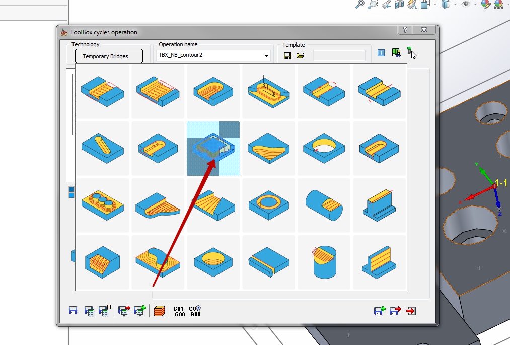

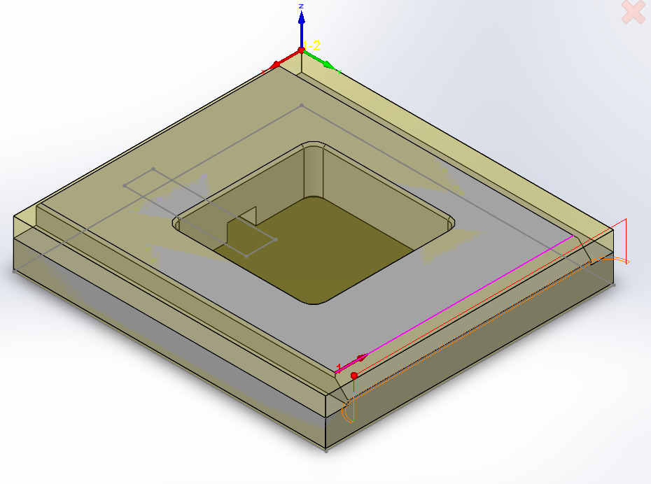

Перелопатил тему, ответа так и не нашёл. Даж зарегаться пришлось. :hehehe:
Как в солидкаме сделать перемычки, как это делает арткам. Нужно мне в куске алюминия 14 мм вырезать окно, и чтоб внутренностями этого окна после дорезки фрезу не сбило. Я себе уже всю голову сломал об эту программу.
С самим солидом дружу уже пару лет, а кам поставил совсем недавно. Помогите, кто чем может, желательно с картинками. :D
Пы.Сы.: кам 16-й, солид - 15-й, но вроде подружились без вопросов.

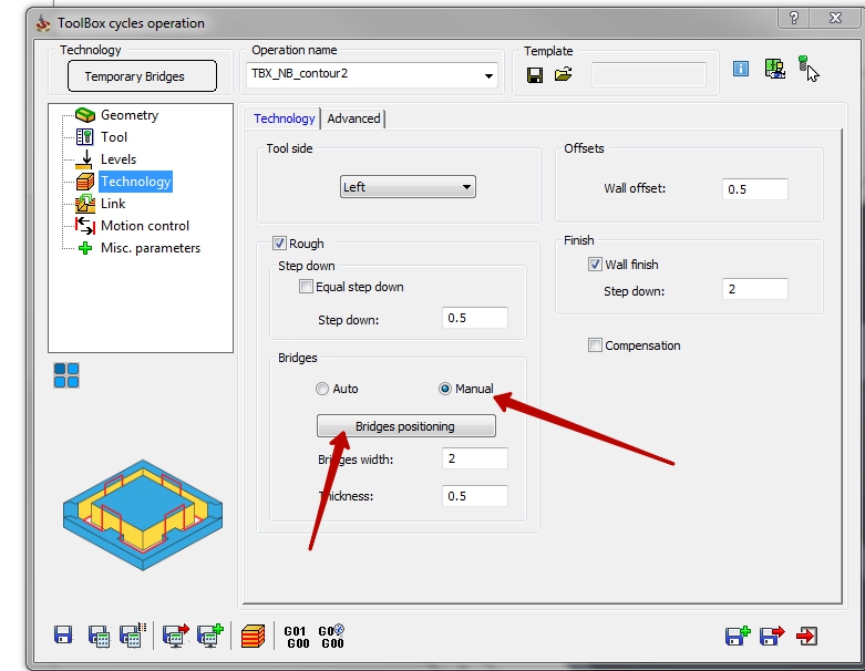

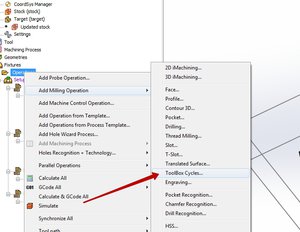

1) прорисовать перемычки в ручную
2) в наборе стандартный операций есть такой переход , название не помню ( давно юзал )))
Если не ошибаюсь то такая тема как то поднималась и был ответ ) завтра смогу показать скринами ;)
Re: SolidCAM
Вроде вот так
Перемычка_01.jpg (3703 просмотра) <a class='original' href='./download/file.php?id=121714&sid=2e72607bccea605a90cafa6bb5a0caf2&mode=view' target=_blank>Загрузить оригинал (167.38 КБ)</a>
Перемычка_02.jpg (3703 просмотра) <a class='original' href='./download/file.php?id=121715&sid=2e72607bccea605a90cafa6bb5a0caf2&mode=view' target=_blank>Загрузить оригинал (245.88 КБ)</a>
Перемычка_03.jpg (3703 просмотра) <a class='original' href='./download/file.php?id=121716&sid=2e72607bccea605a90cafa6bb5a0caf2&mode=view' target=_blank>Загрузить оригинал (309.57 КБ)</a>
Перемычка_04.jpg (3703 просмотра) <a class='original' href='./download/file.php?id=121713&sid=2e72607bccea605a90cafa6bb5a0caf2&mode=view' target=_blank>Загрузить оригинал (177.72 КБ)</a>

Спасиб, мил человек! Я бы ещё дня три искал. :hehehe:
А то, что в этом цикле с перемычками после каждого прохода оно поднимает инструмент на высоту безопасности, и это никак не настраивается, это нормально?
А сам ты с солидовским САМ-модулем работаешь?
Как там твой взрослый станочек поживает, кстати? :)
Re: SolidCAM
Seriyvolk писал(а):А то, что в этом цикле с перемычками после каждого прохода оно поднимает инструмент на высоту безопасности, и это никак не настраивается, это нормально?
Да, это глюк программы. Никак не лечится, если только в ручную не редактировать сгенерированный код.

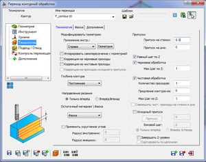

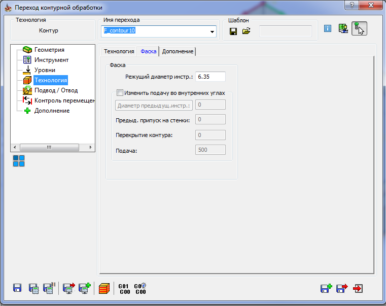

Можно ли делать фаску за несколько проходов, т.е. не за один проход снимать фаску, а за несколько?
Как я делаю:
Технология 2.5D - "Контур"
В разделе технология - Остаточный материал - фаска
Вроде всё как в ролике "Полная обработка детали 'Уголок' в SolidCAM!"
Но не получается. Только если сделать припуск 1,5 мм на черновой, тогда разделяется фаска на два прохода. Но все равно, мне кажется что заготовку оторвет, если так много снимать за проход :hehehe:
0001.png (3638 просмотров) <a class='original' href='./download/file.php?id=121782&sid=2e72607bccea605a90cafa6bb5a0caf2&mode=view' target=_blank>Загрузить оригинал (118.07 КБ)</a>
0002.png (3638 просмотров) <a class='original' href='./download/file.php?id=121783&sid=2e72607bccea605a90cafa6bb5a0caf2&mode=view' target=_blank>Загрузить оригинал (77.75 КБ)</a>
0003.png (3638 просмотров) <a class='original' href='./download/file.php?id=121784&sid=2e72607bccea605a90cafa6bb5a0caf2&mode=view' target=_blank>Загрузить оригинал (46.85 КБ)</a>
Re: SolidCAM
Легко
шаг по зет дроби на нужные части и все дела :)
в той же вкладке где черновая и чистовая
Re: SolidCAM
Не работает такая функция
