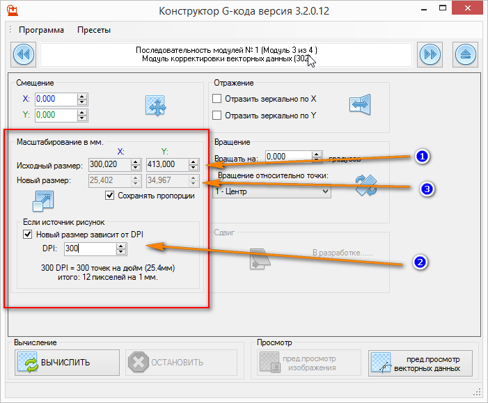

Добавлено: 04 апр 2018, 02:22
igoryan74 писал(а):300Х300
Для примера использовал пресет 0002, в котором есть модули 100-200-302-900.
в модуле 100 выбрали файл изображения, в модуле 200 из изображения получили векторные данные, и в модуле 302:
2018-04-04_041057.png (2416 просмотров) <a class='original' href='./download/file.php?id=136338&mode=view' target=_blank>Загрузить оригинал (54.29 КБ)</a>
Имея исходное изображение размером 300х412 пикселей (пункт №1), мы указываем что данное изображение сохранялось с применением DPI равное 300, что означает 12 пикселей на 1 мм. (пункт №2),
в результате чего векторные данные (имеющие координаты, равные координатам пикселей исходного изображения) должны пересчитаться, до нового размера. (пункт №3).

Но как правильно заметили, вплывает ещё одна проблема, которая ещё у меня в этой версии не сделана, связана с тем что линия у тебя толщиной не 1 пиксель, а несколько, в связи с чем программа найдет и внешний контур линии, и внутренний, в старой версии №2 у меня есть возможность получать среднюю линию, в новой №3 пока ещё не перенёс код, к сожалению.
