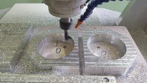

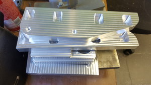

Вот и боковины портала.
20160705_191538.jpg (4722 просмотра) <a class='original' href='./download/file.php?id=83996&sid=2a5bb8e0997965dbdea6c187336b7b47&mode=view' target=_blank>Загрузить оригинал (645.14 КБ)</a>
20160705_191326.jpg (4722 просмотра) <a class='original' href='./download/file.php?id=83997&sid=2a5bb8e0997965dbdea6c187336b7b47&mode=view' target=_blank>Загрузить оригинал (674.37 КБ)</a>
Сообщения: 2893
Re: фрезерок по люминю 800х400х170 из профиля
frezeryga писал(а):Вот и боковины портала.
А че не сверлишь сразу?
Не большие нехочу мучить шпиндель центрую и сверлю на сверлильном.

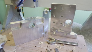

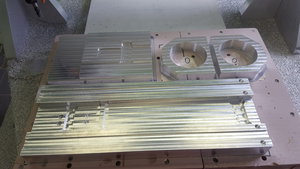

Еще кучка.
20160708_194552.jpg (4583 просмотра) <a class='original' href='./download/file.php?id=84292&sid=2a5bb8e0997965dbdea6c187336b7b47&mode=view' target=_blank>Загрузить оригинал (834.57 КБ)</a>
кучкой лежат не все фрезерованные детали. фото полного комплекта будет тогда когда все сделаю через пару недель не раньше.

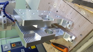

Продолжаю крамсать дюраль.

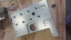

последние детальки для Z
20160714_103753.jpg (4148 просмотров) <a class='original' href='./download/file.php?id=84765&sid=2a5bb8e0997965dbdea6c187336b7b47&mode=view' target=_blank>Загрузить оригинал (4.36 МБ)</a>
20160714_114840.jpg (4148 просмотров) <a class='original' href='./download/file.php?id=84766&sid=2a5bb8e0997965dbdea6c187336b7b47&mode=view' target=_blank>Загрузить оригинал (4.06 МБ)</a>

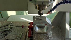

Сообщение Константин23 »
Прижимов не вижу)
На клею?

Константин23 писал(а):Прижимов не вижу)
На клею?
http://www.cnc-club.ru/forum/viewtopic. ... 64#p287164

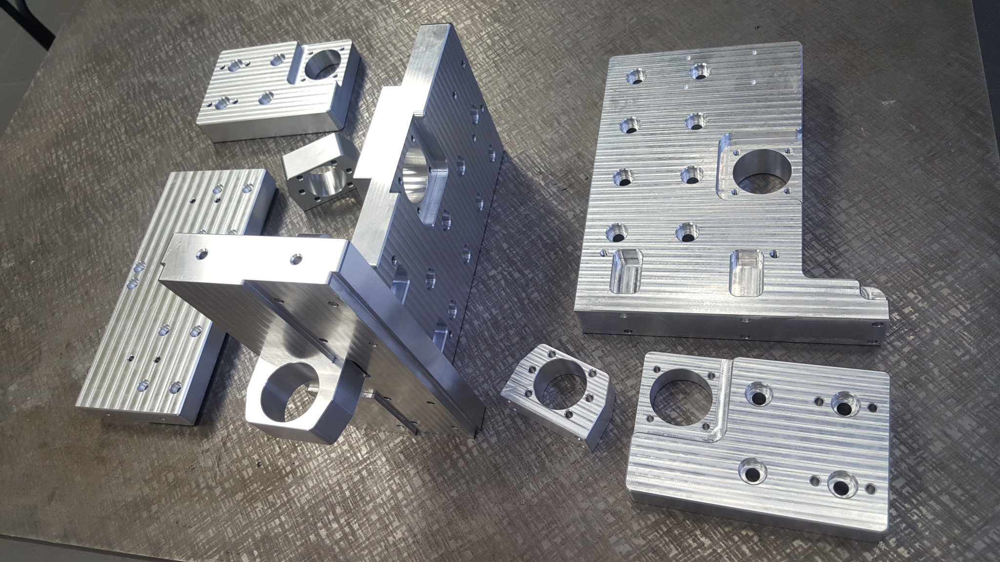

Последняя операция на хомутах и фрезерные работы закончены.
20160715_173902.jpg (4010 просмотров) <a class='original' href='./download/file.php?id=84933&sid=2a5bb8e0997965dbdea6c187336b7b47&mode=view' target=_blank>Загрузить оригинал (4.42 МБ)</a>
Всем всегда говорю рисуйте станки до мелочей до винтика чтоб небыло сюрпризов. Но сам опятт на этом прогорел. Была не нарисована дырка под провода датчика в боковине и небыло несколько дырок в плите Z. Хорошо что заметил до сборки но всеравно доработка слесарным способом занимает много времени. Сверлить и колхозить чтото по месту неудобно долго и кольхозно потому рисуйте как можно подробней расставляйте весь крепеж проверяйте подходимость болтов стандартной длины особенно на каретках где глубина резьбы 6мм подгонка болтов делается изменением глубины зенковки.
20160720_164625.jpg (3799 просмотров) <a class='original' href='./download/file.php?id=85424&sid=2a5bb8e0997965dbdea6c187336b7b47&mode=view' target=_blank>Загрузить оригинал (573.76 КБ)</a>
