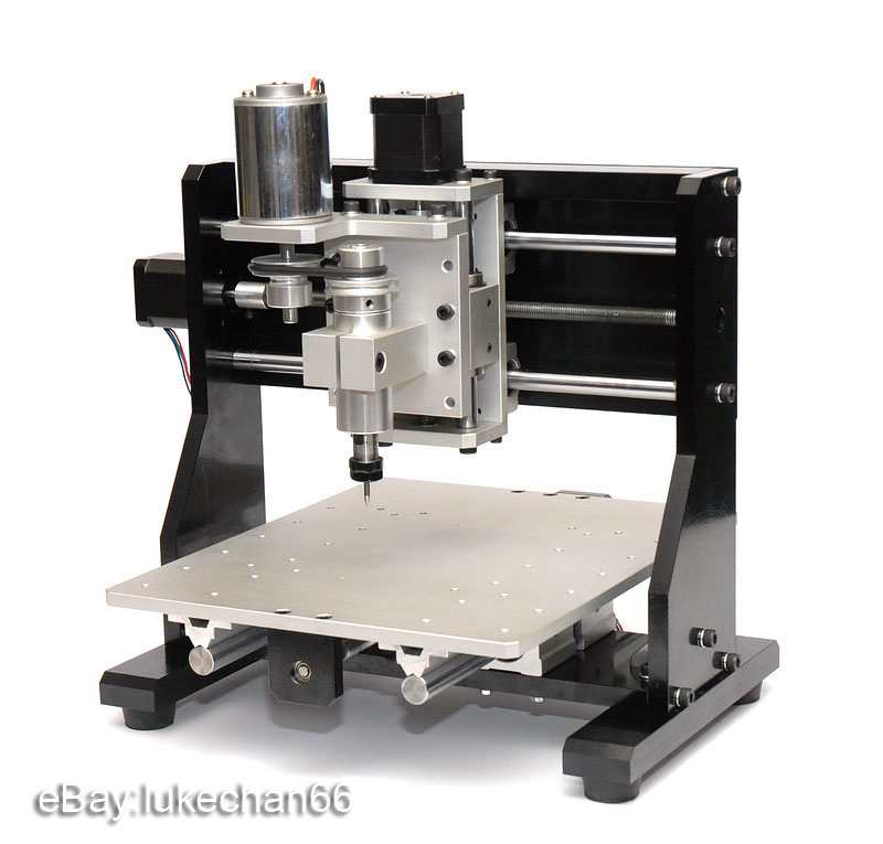

Поэтому и заказывал 12 что подшипник ходовой хотел сделать шпиндель на подобие этого:
y2paKZnXcGgoMxcVCXsBQ4OYS-wtJXaslcIblR_PE9kh5gUPLsKTYFCPnfCiuRHowld5nhBPLdlH6DBqomNfZfSyQJYQOkDyV2jb0UEMtNn46o.jpeg (7512 просмотров) <a class='original' href='./download/file.php?id=17041&sid=6d2b7686b340744bb5b2f89b4a9106ed&mode=view' target=_blank>Загрузить оригинал (100.76 КБ)</a>

Здравствуйте. Тоже задумался о шпинделе из бесколлекторника. Какие мысли у меня по этому поводу, брать мотор с валом 8мм и сажать его прямо на вал держателя цанг. Плюс в простоте конструкции, минусы вижу это тонкий вал и посмотрев моторы не нашел высокооборотистых, тоесть >20000об/мин. Далее идут варианты с держателями цанг большего диаметра и использованием переходников в виде муфт или шкивов и ремня. Так же думаю о таком варианте:
купить вот это http://www.ebay.com/itm/ER11-Spindle-fo ... 2c7cd1d4e5 и заменить движок на бесколлекторный. Кстати в инете видел сайт там именно так и сделано но движок выдает менее 13000 об/мин, это все же мало для фрез диаметром 1-3мм.
Исхожу из того что сам станок у меня фанерный, и обрабатываю фанеру, фрезы использую до 3мм.
