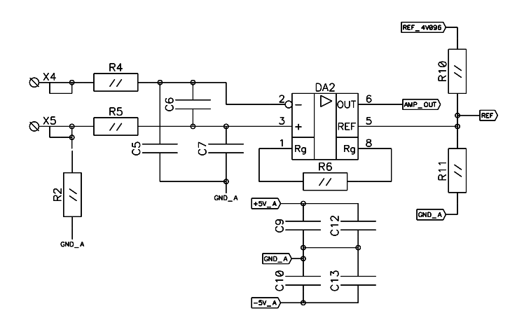

Проблема в том что там на выходе милливольты, а АЦП в большинстве микроконтроллеров чувствительны в районе целых вольтов. То бишь нужен тот или иной способ трансформировать сигнал с термопары.

RN3AOH писал(а): Поделитесь лучше не исходниками, а схемой, мне как электронщику слабому оно интереснее, а код все равно переписывать под все остальное придется. :)
Схема - проста как 5 копеек. (кусок схемы из рабочей платы)
Схема (5429 просмотров) <a class='original' href='./download/file.php?id=1426&sid=310fa78753453c60ca5949def144baad&mode=view' target=_blank>Загрузить оригинал (29.89 КБ)</a>
Схема
Номиналы:
R4, R5, R11 - 1 кОм
R2 - 10 кОм
С6, С9, С10 - 0,1 мкФ
С12, С13 - 0,01 мкФ (можно не ставить)
R6 - 1 кОм - 1%
R10 - 4,7 кОм
С5, С6 - 1000 пФ
Цепь "REF_4V096" ~4В с источника опорного напряжения 4,096В. (REF198)
Цепи "AMP_OUT" и "REF" - заводятся прямо на АЦП контроллера - потом обработка чисто программная.
Суть: R4 и C5 (как и R5 - C7 соответственно) - простой фильтр от внеполосных помех (в основном защита операционника от возбуждения).
R6 - единственный компонент, требующий точности - от него зависит коэффициент усиления. В этой схеме Ку ~ 1000.
C9,10,12,13 - фильтр питания операционника
DA2 - сам операционник (инструментальный усилитель AD623)
R10-11 - делитель опорного напряжения.

RN3AOH писал(а):Проблема в том что там на выходе милливольты, а АЦП в большинстве микроконтроллеров чувствительны в районе целых вольтов. То бишь нужен тот или иной способ трансформировать сигнал с термопары.
Выше я предлагаю как усилить сигнал в 1000 раз.

От USB не получится, нужно отрицательное питание для операционника. а вот простейший блок питания для этого сделать проще-простого. Трансформатор с двумя вторичными обмотками, два моста, два аллюминиевых конденсатора и две КРЕНки =). Расчитать номиналы конденсаторов, напряжений вторичных обмоток я помогу. Или могу собрать для тебя БП.

Напряжение действительно дело относительное, но чтобы где-то было -5 вольт, надо чтобы где-то еще было больше нуля и нуль. :)
И вот эти -5 меня собственно и смущают от чтения термопары таким образом, творить на плате -5 вольт при питании от 12 не хочется совершенно...
Зачем от 12? из 220 получить гораздо проще. Ну или можно методом "Коли" из 12В сделать -5В. с помощью гальванически отвязанного DC/DC преобразователя, например. Однако для питания аналоговых измерительных схем лучше использовать линейные источники питания. тем более они строятся очень просто.
