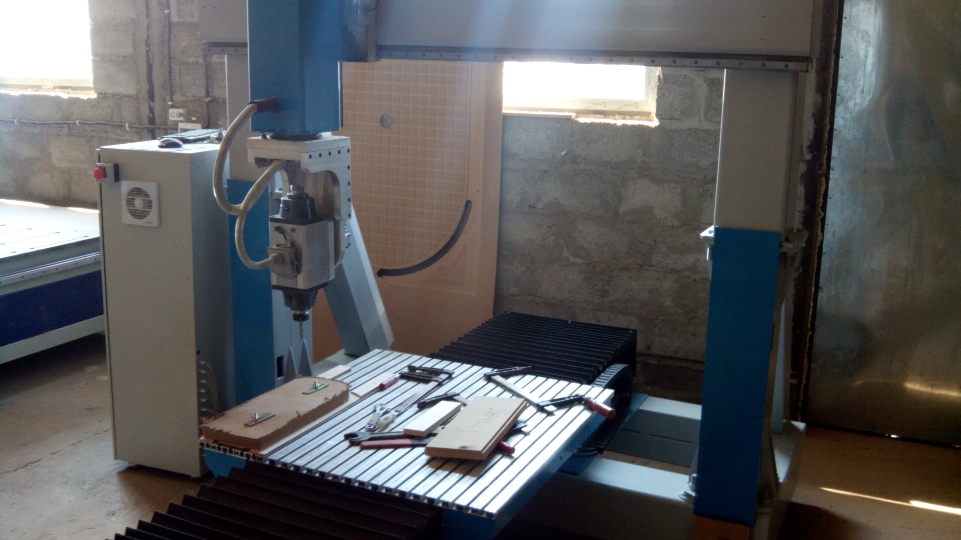

vektor_z
Не прошло и пол года.., а не, прошло.. Как быстро время летит.
Наконец добрался до 5-ти осевика, пора бы уже заканчивать с ним..
По раме уже +/- все готово можно и покрасить..
Вот несколько фоточек что получилось
IMG_20160517_183628.jpg (6849 просмотров) <a class='original' href='./download/file.php?id=80842&mode=view' target=_blank>Загрузить оригинал (941.82 КБ)</a>
IMG_20160523_094420.jpg (6849 просмотров) <a class='original' href='./download/file.php?id=80843&mode=view' target=_blank>Загрузить оригинал (846.7 КБ)</a>
IMG_20160523_095312.jpg (6849 просмотров) <a class='original' href='./download/file.php?id=80844&mode=view' target=_blank>Загрузить оригинал (729.32 КБ)</a>
IMG_20160523_095324.jpg (6849 просмотров) <a class='original' href='./download/file.php?id=80845&mode=view' target=_blank>Загрузить оригинал (688.45 КБ)</a>
IMG_20160523_095341.jpg (6849 просмотров) <a class='original' href='./download/file.php?id=80846&mode=view' target=_blank>Загрузить оригинал (867.7 КБ)</a>
IMG_20160523_095407.jpg (6849 просмотров) <a class='original' href='./download/file.php?id=80847&mode=view' target=_blank>Загрузить оригинал (838.7 КБ)</a>
Далее предстоит для него работка.

Добавлено: 24 май 2016, 21:13
umerov
где вы стол с T-пазами покупали, если не секрет?
Re: 5-ти осевой с подвижным столом 1500х1500х600
Добавлено: 25 май 2016, 11:50
vektor_z
Это не стол с Т-пазами, а алюминиевый профиль прикрученный на ал. плиту которая выступает в роли стола. А профиль снял с китайского станка, так как он там был незачем.

Добавлено: 15 июн 2016, 23:04
vektor_z
Поработал сегодня немного со спинкой стула, вырезал шип на трех деталях, а так же предварительная обрезка по наружному контуру деталей спинки.
Кфлоп отрабатывает УП в режиме RTCP.
Вот заснял небольшое видео.
https://www.youtube.com/watch?v=XVrsO89hoV0
