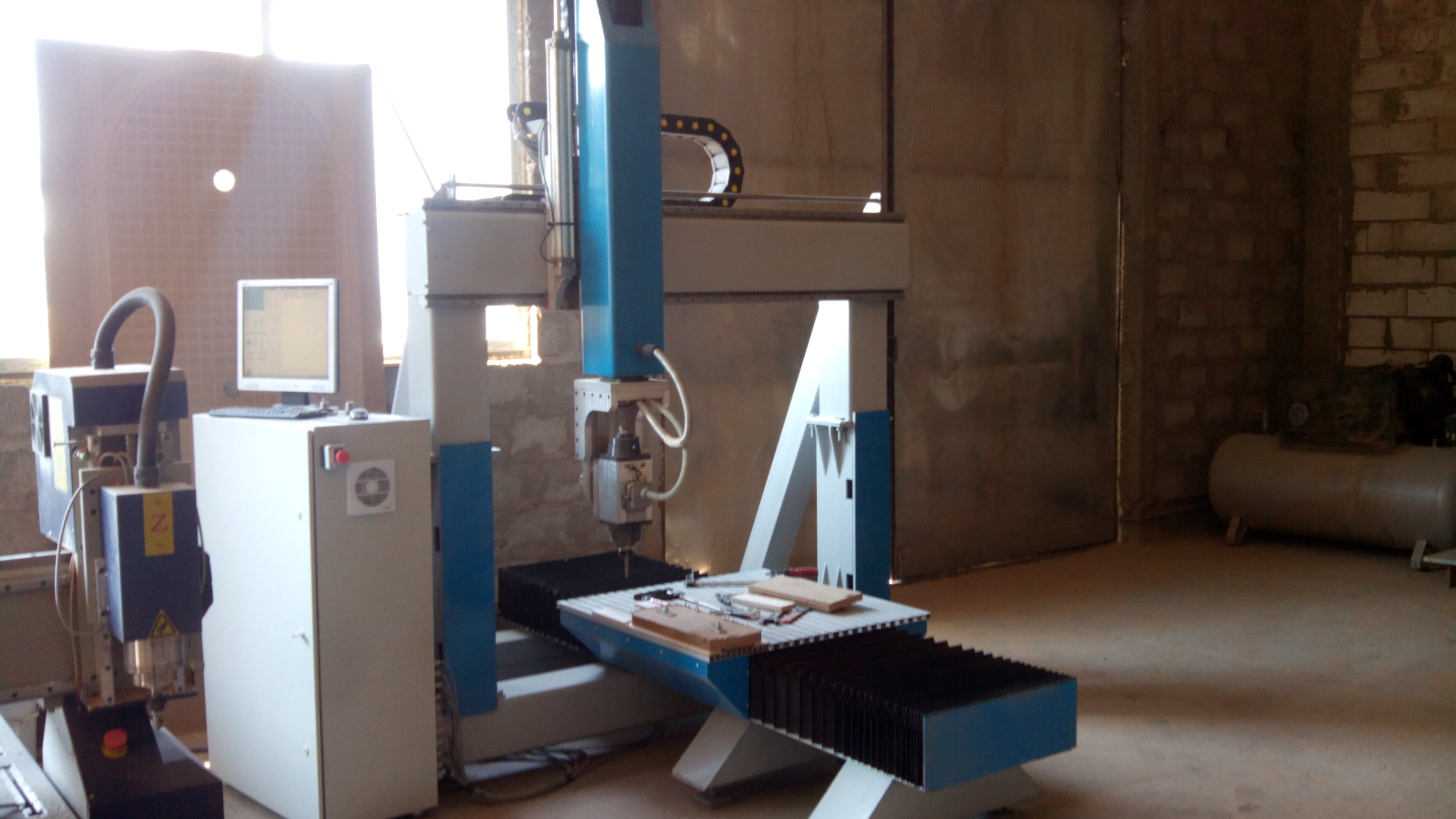

О прикольная темка, я и не видел. Я вот себе такого монстрика соорудил:
image-05-02-16-12-06.jpeg (7639 просмотров) <a class='original' href='./download/file.php?id=70831&sid=6e1803d6db5bfe54881619a125fe004d&mode=view' target=_blank>Загрузить оригинал (2.2 МБ)</a>
robot-home2000
Сообщения: 154
Зарегистрирован: 04 июн 2014, 09:44
Репутация: 8
Re: 5-ти осевой с подвижным столом 1500х1500х600
Сообщение robot-home2000 »
класс!!
а поле обработки какое?
kens
Сообщения: 76
Зарегистрирован: 07 дек 2011, 14:21
Репутация: 16
Сообщение kens »
1250*1250*350
robot-home2000
Сообщения: 154
Репутация: 8
А ЧТО ПИЛИШЬ)?? И ШПИНДЕЛЬ ДВОЙНОЙ? ИЛИ С АВТОСМЕНОЙ
kens
Сообщения: 76
Репутация: 16
Сообщение kens »
Деревянные матрицы. Смены никакой нет, все ручками.

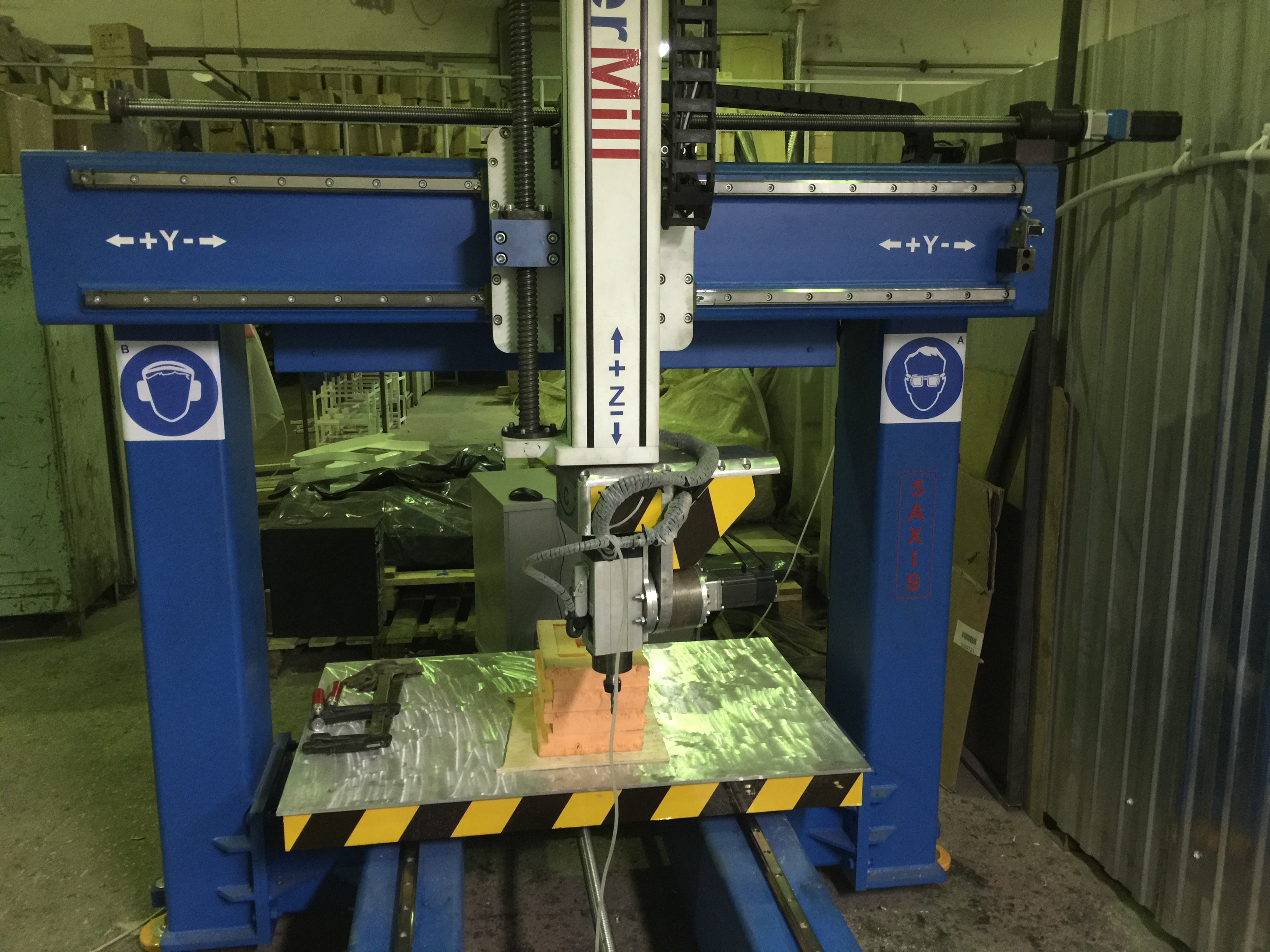

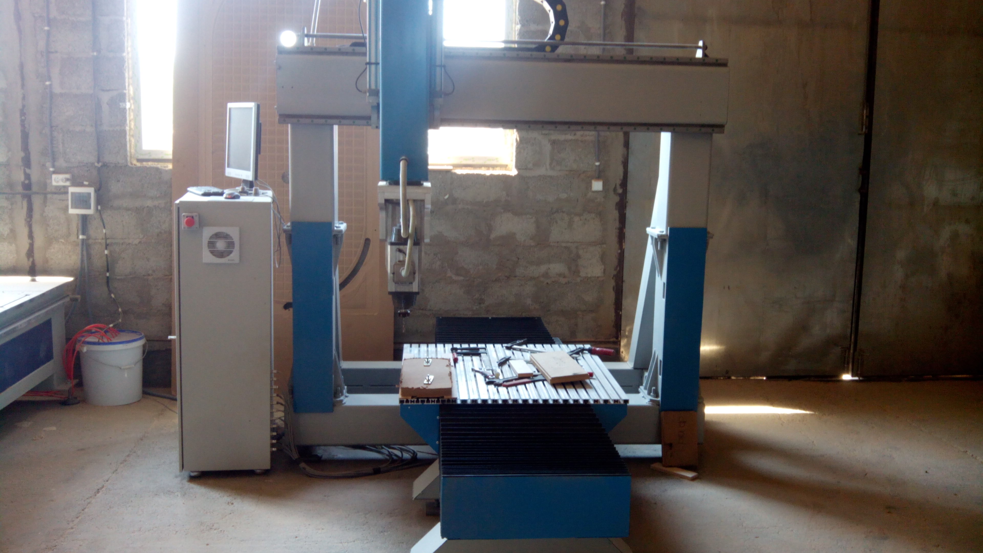

Не прошло и пол года.., а не, прошло.. Как быстро время летит.

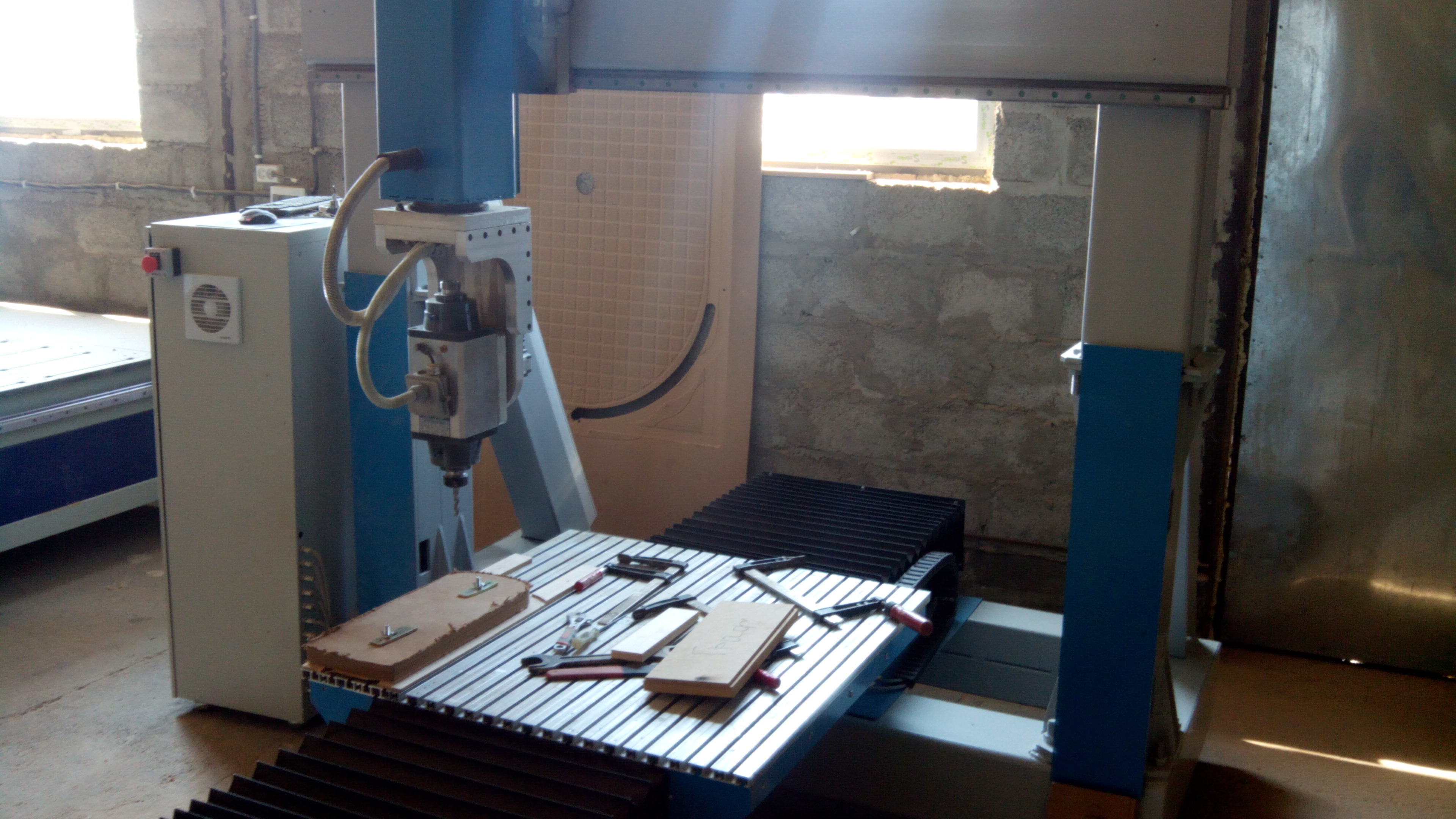

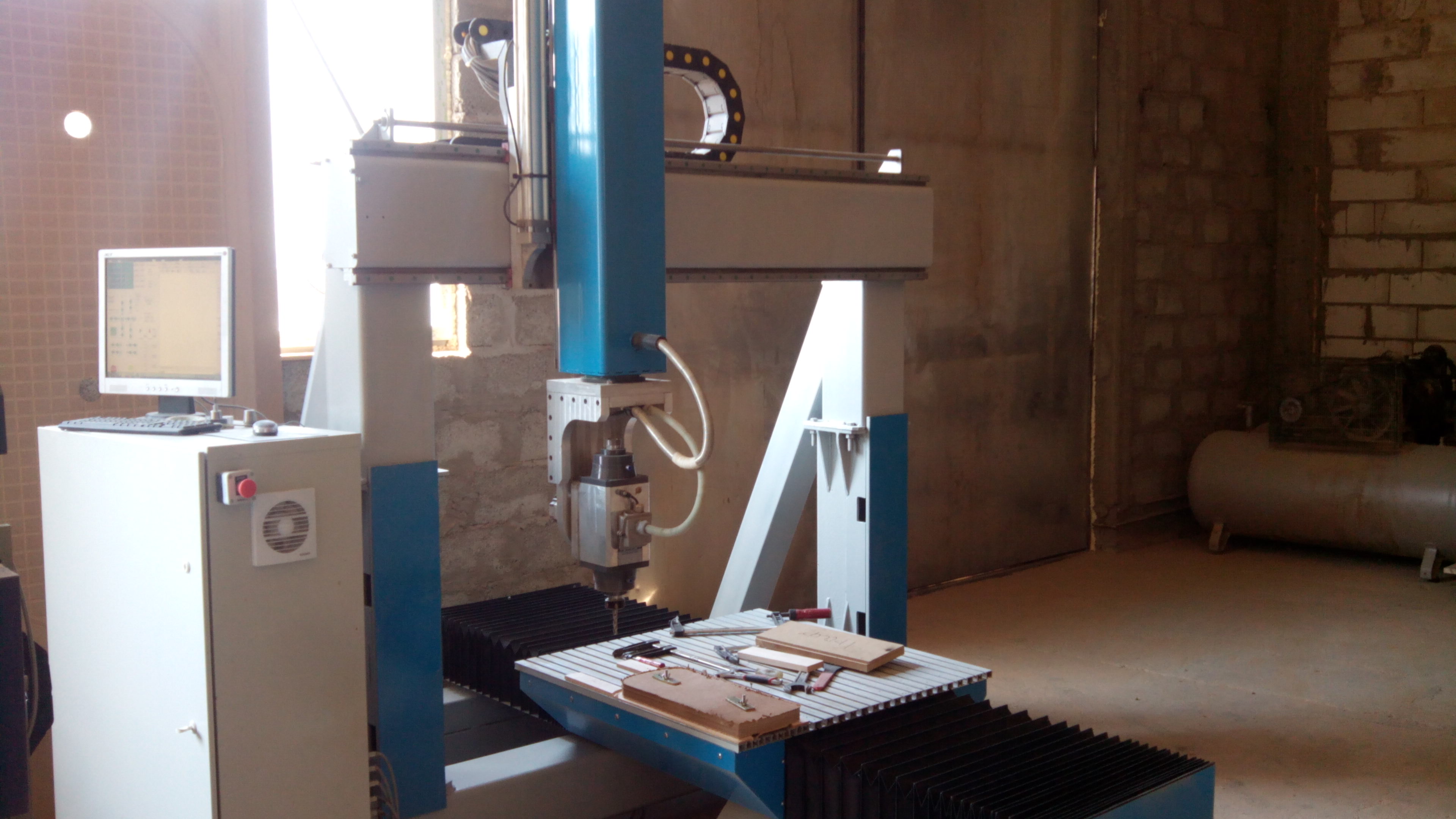

Наконец добрался до 5-ти осевика, пора бы уже заканчивать с ним..
По раме уже +/- все готово можно и покрасить..
Вот несколько фоточек что получилось
IMG_20160517_183628.jpg (6661 просмотр) <a class='original' href='./download/file.php?id=80842&sid=6e1803d6db5bfe54881619a125fe004d&mode=view' target=_blank>Загрузить оригинал (941.82 КБ)</a>
IMG_20160523_094420.jpg (6661 просмотр) <a class='original' href='./download/file.php?id=80843&sid=6e1803d6db5bfe54881619a125fe004d&mode=view' target=_blank>Загрузить оригинал (846.7 КБ)</a>
IMG_20160523_095312.jpg (6661 просмотр) <a class='original' href='./download/file.php?id=80844&sid=6e1803d6db5bfe54881619a125fe004d&mode=view' target=_blank>Загрузить оригинал (729.32 КБ)</a>
IMG_20160523_095324.jpg (6661 просмотр) <a class='original' href='./download/file.php?id=80845&sid=6e1803d6db5bfe54881619a125fe004d&mode=view' target=_blank>Загрузить оригинал (688.45 КБ)</a>
IMG_20160523_095341.jpg (6661 просмотр) <a class='original' href='./download/file.php?id=80846&sid=6e1803d6db5bfe54881619a125fe004d&mode=view' target=_blank>Загрузить оригинал (867.7 КБ)</a>
IMG_20160523_095407.jpg (6661 просмотр) <a class='original' href='./download/file.php?id=80847&sid=6e1803d6db5bfe54881619a125fe004d&mode=view' target=_blank>Загрузить оригинал (838.7 КБ)</a>
Далее предстоит для него работка.

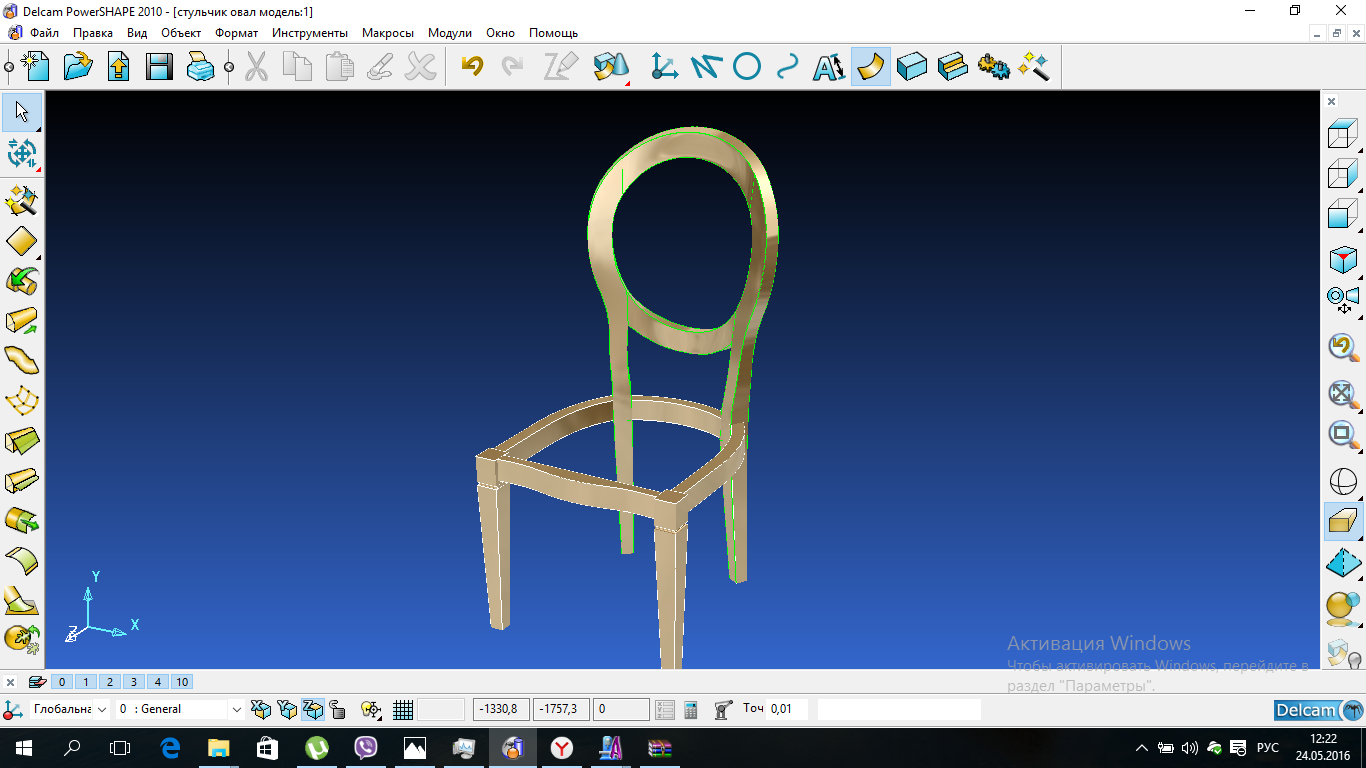

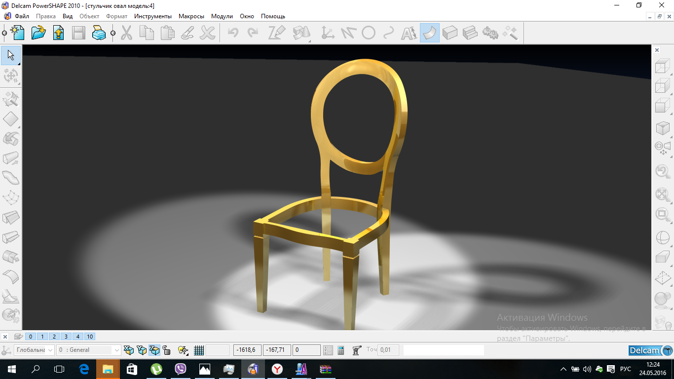

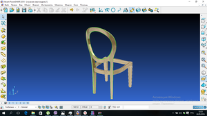

Смоделил в шейпе стульчик
2016-05-24_12-22-57.png (6661 просмотр) <a class='original' href='./download/file.php?id=80849&sid=6e1803d6db5bfe54881619a125fe004d&mode=view' target=_blank>Загрузить оригинал (189.64 КБ)</a>
2016-05-24_12-23-53.png (6661 просмотр) <a class='original' href='./download/file.php?id=80850&sid=6e1803d6db5bfe54881619a125fe004d&mode=view' target=_blank>Загрузить оригинал (188.04 КБ)</a>
2016-05-24_12-24-26.png (6661 просмотр) <a class='original' href='./download/file.php?id=80851&sid=6e1803d6db5bfe54881619a125fe004d&mode=view' target=_blank>Загрузить оригинал (276.2 КБ)</a>
Станок будет вырезать спинку.

где вы стол с T-пазами покупали, если не секрет?
vektor_z
Сообщения: 403
Репутация: 387
Настоящее имя: Василий
Сообщение vektor_z »
Это не стол с Т-пазами, а алюминиевый профиль прикрученный на ал. плиту которая выступает в роли стола. А профиль снял с китайского станка, так как он там был незачем.

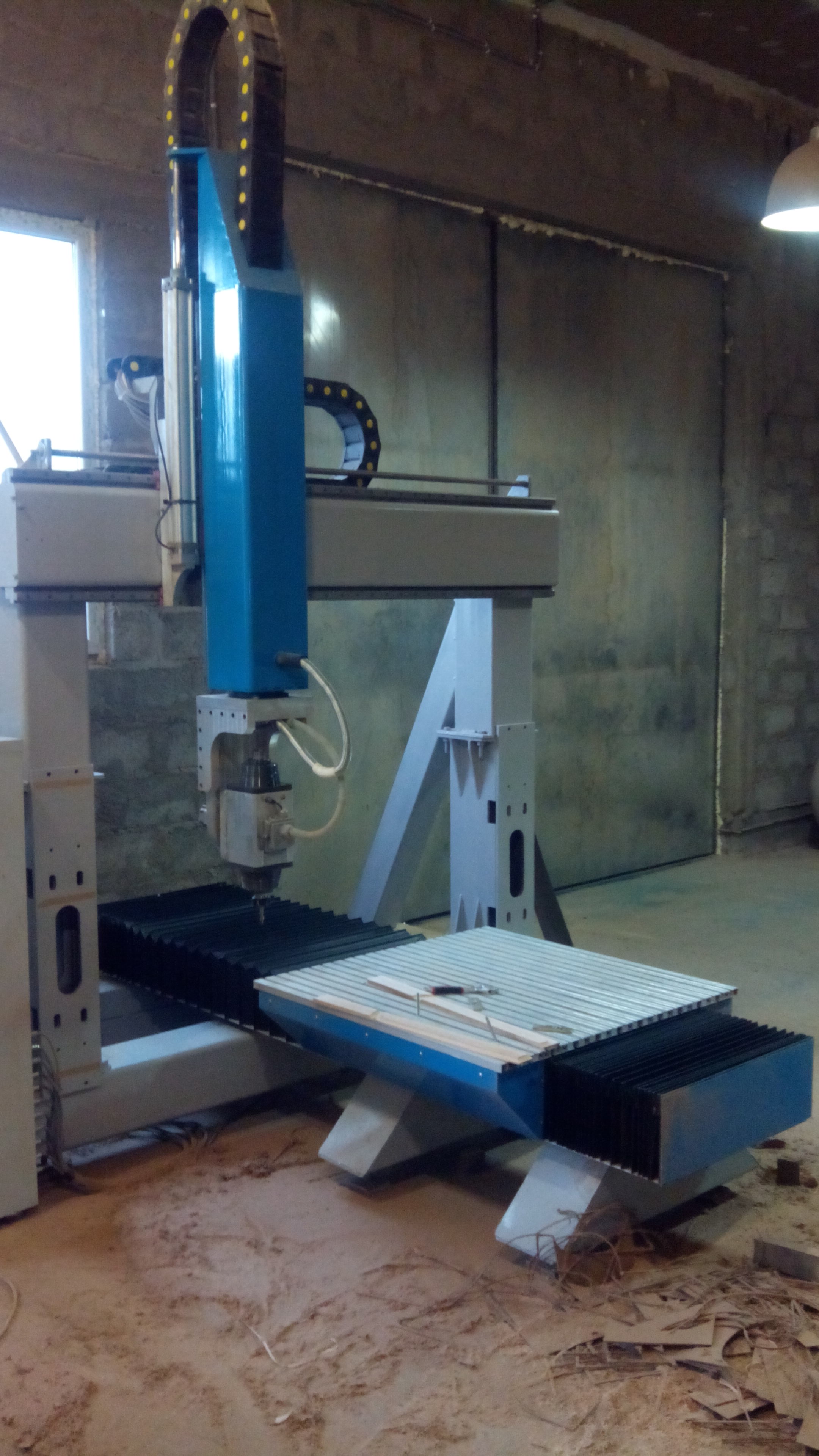

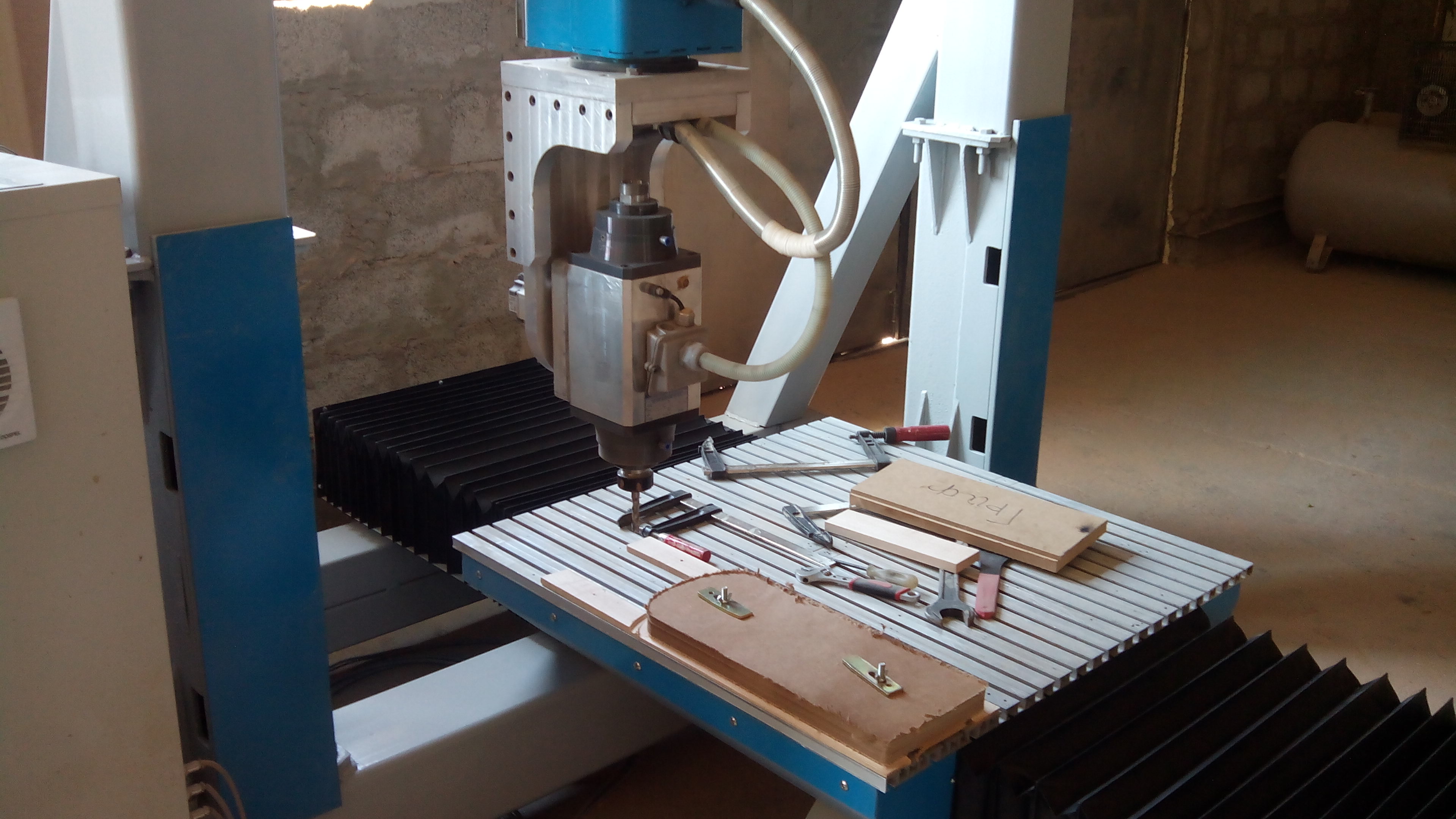

Поработал сегодня немного со спинкой стула, вырезал шип на трех деталях, а так же предварительная обрезка по наружному контуру деталей спинки.
Кфлоп отрабатывает УП в режиме RTCP.
Вот заснял небольшое видео.
https://www.youtube.com/watch?v=XVrsO89hoV0
vektor_z
Сообщения: 403
Репутация: 387
Собрал и обкатал сегодня спинку, по внутреннему и наружному контуру. Уже более менее разобрался как готовить 5-ти осевые УП в повермилл..
https://youtu.be/W7ttkFAT58M
