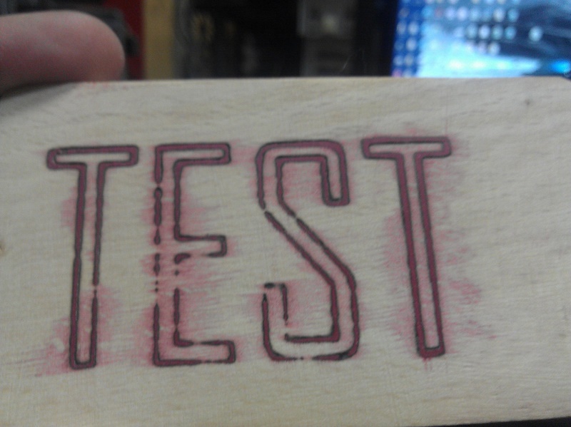

Эксперементировал недавно с охлаждением, и удалением дыма, от лазера и драйвера, получилась вот такая штука, состоящая из самого дешевого моторчика, и переходника для вентиляции.
https://www.youtube.com/watch?v=tnC-sg73bsQ
Попробовал вчера еще выжигание с продувкой места реза, с применением старого компрессора от авто для накачки шин, к насосу была подключена капельница за 30 рублей из аптеки:
https://www.youtube.com/watch?v=ZCM1DBHn1ig
И вот какой результат получился 2 прохода со скоростью 100 мм/минуту на полной мощности лазера в 2 ватта:
WP_001775.jpg (4300 просмотров) <a class='original' href='./download/file.php?id=102643&mode=view' target=_blank>Загрузить оригинал (140.97 КБ)</a>
Глубина реза получилась порядка 2-х мм, но такой вариант годится только для непродолжительной резки, т.к. насос нагревается.... ;-)

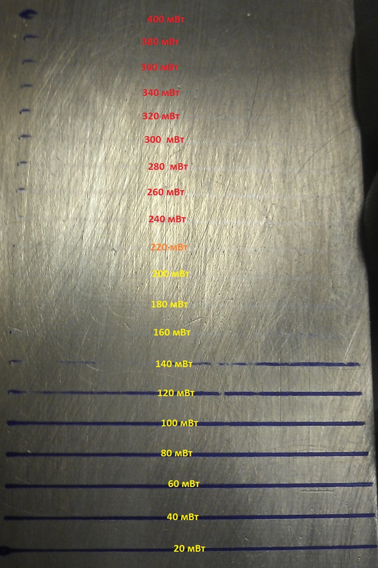

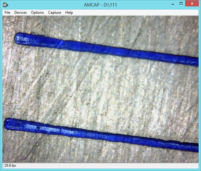

Сделал попытки засветки лазером платы с нанесенным фоторезистом, с разной степенью мощности, и вот что получилось:
все дорожки толщиной 0.2, хотя нормально получаются и 0.1 мм, но я пользуюсь в основном 0.2.
WP_001782.jpg (4200 просмотров) <a class='original' href='./download/file.php?id=103199&mode=view' target=_blank>Загрузить оригинал (435.6 КБ)</a>
После промывки в соде:
WP_001784-1.jpg (4200 просмотров) <a class='original' href='./download/file.php?id=103200&mode=view' target=_blank>Загрузить оригинал (275.55 КБ)</a>
Вот такой результат под микроскопом:
2017-02-09_185330.jpg (4200 просмотров) <a class='original' href='./download/file.php?id=103201&mode=view' target=_blank>Загрузить оригинал (88.69 КБ)</a>
2017-02-09_185502.jpg (4200 просмотров) <a class='original' href='./download/file.php?id=103202&mode=view' target=_blank>Загрузить оригинал (151.63 КБ)</a>

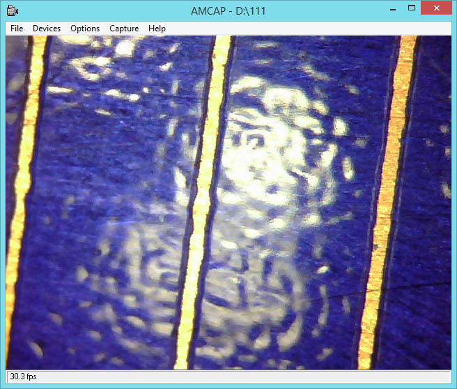

А что есть после засветки платы с фоторезистом, засвеченную лазером, засветить ещё и уф-лампой??? подумал я... :-)
Использовал лампу для ногтей жены:
WP_001788.jpg (4200 просмотров) <a class='original' href='./download/file.php?id=103204&mode=view' target=_blank>Загрузить оригинал (296.75 КБ)</a>
В итоге получил:
WP_001792.jpg (4200 просмотров) <a class='original' href='./download/file.php?id=103203&mode=view' target=_blank>Загрузить оригинал (169.66 КБ)</a>
И результат под микроскопом:
2017-02-14_083801.jpg (4200 просмотров) <a class='original' href='./download/file.php?id=103205&mode=view' target=_blank>Загрузить оригинал (148.56 КБ)</a>

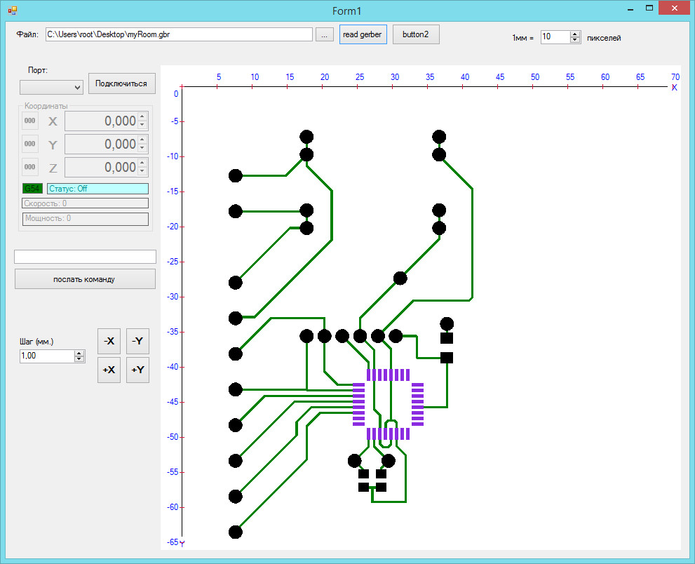

Добавлено: 13 мар 2017, 07:56
Вот уже новый софт на подходе, для создания печатных плат, путем засветки фоторезиста лазером.
Пока буду тестировать в связке с GRBL контроллером, а как отлажу тогда сделаю генерацию G-кода если будет нужно.
Вот получаемые векторные данные:
2017-03-13_095327.jpg (4109 просмотров) <a class='original' href='./download/file.php?id=105811&mode=view' target=_blank>Загрузить оригинал (131.52 КБ)</a>
Для тестов алгоритма парсинга гербер файлов, очень нужны разные образцы этих гербер файлов, если кому не жалко выложите :-)
