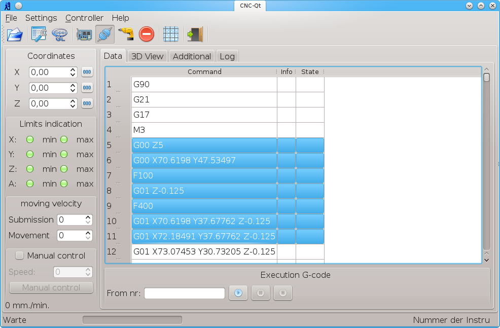

Потихоньку продвигаются тестирования. Прикручиваю чтение разных форматов файлов, тестирую usb интерфейс. Так что, Сергей, можешь потом перенять парсеры. Конструктор G-Code пока даже не начинал портировать, и без него тестировать много.

Конструктор я думаю, удобнее сделать как отдельную программку, так-же с 3D вуализацией, а потом например через буфер обмена, перебрасывать данные из конструктора в управляющую программу, так-же это применительно и к другой программе импорта данных.
Что касается управляющей программы, то тут я думаю тебе стоит тогда предусмотреть поддержку 2-х контроллеров mk1 и mk2, т.к. на текущий момент, логичнее данный проект развивать совместно, если конечно есть желание, я например дальше продолжу парсить протокол обмена, и прочее...
Если сейчас нормально получиться запускать на убунте и винде, то я не вижу смысла тянуть текущий мой проект, который заточен чисто под виндовс... :-)

Потом я могу тоже и конструктор портировать на qt4, как только всё в основной программе заработает. usb интерфейс попытаюсь доделать на неделе, может на выходных придётся еще уделить время. Постараюсь на выходных выдать исходники. :) с mk2 у меня сейчас трудно будет. Против того, чтобы расширить функционал совсем ничего не имею. :) Только за. Перенести с C# на плюсы - не вопрос, но пока у меня есть только возможность проверять с usb6560t4v3.
