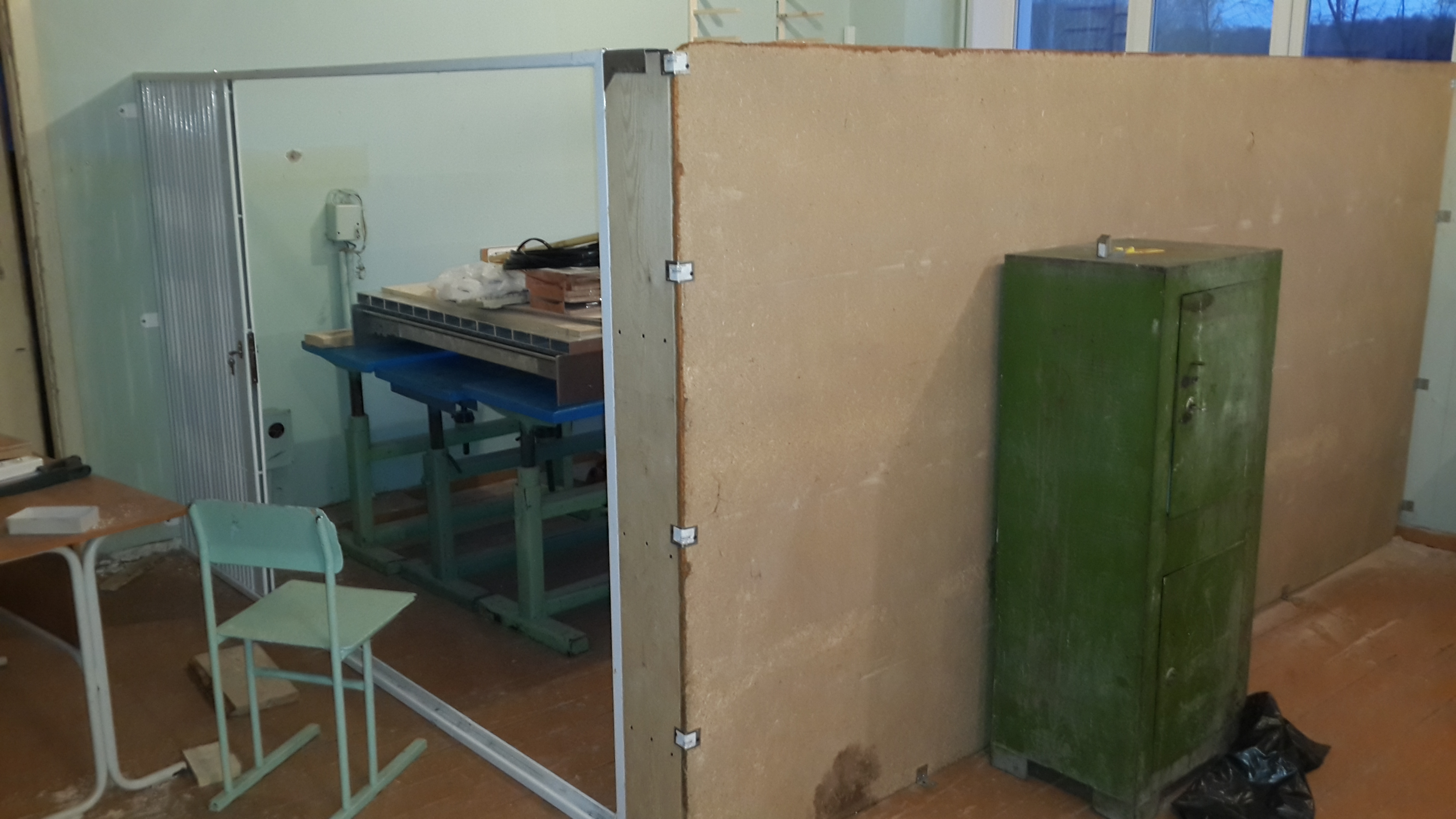

Добавлено: 25 фев 2015, 12:29
rage
Переехал на новое место.
Отгородил себе под станок местечко :)

rage, Где-то верстаков школьных набрал, аж целых три штуки :)
