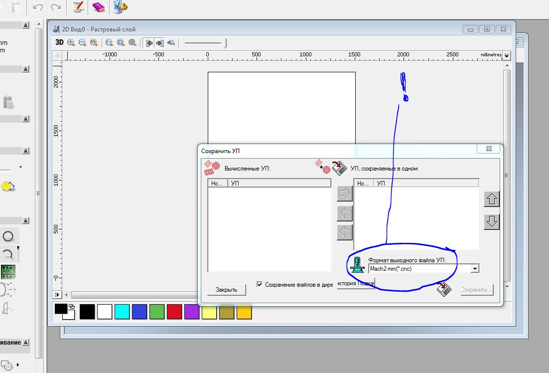

Всем огромное спасибо за ответы
время давать ответы и мне)
уп создаю в Artcam(сохраняю как g-cod mm)
по мачу-в шапке программы написанно лицензия для "имя фамилия"
однако стоп программы как было замеченно после действительно всегда фиксированно и не уходит дальше линии 501)
попробую завтро переустановить по(седня др))
ну и скину обязательно видео работы! что наверное будет завершением этой темы

То, что там написаны имя и фамилия - еще не значит, что программа не заметила подвох. Хотя,.. могу ошибаться.
А про амбиции - ты с таким горем описал проблему, что я не нашел ничего лучше, чем заметить, что решение проблемы такое-же простое, как и с остальными компьютерными программами.

Dak писал(а):Всем огромное спасибо за ответы
michael-yurov писал(а):А когда купил компьютер, думал о том, что программы стоят денег?
я немного не про это)амбиции амбиции)
авот гкод сохраняется .
арткам 1.JPG (3266 просмотров) <a class='original' href='./download/file.php?id=36061&sid=21f3e9d27c325ecb6587b17c550fdd91&mode=view' target=_blank>Загрузить оригинал (100.73 КБ)</a>
