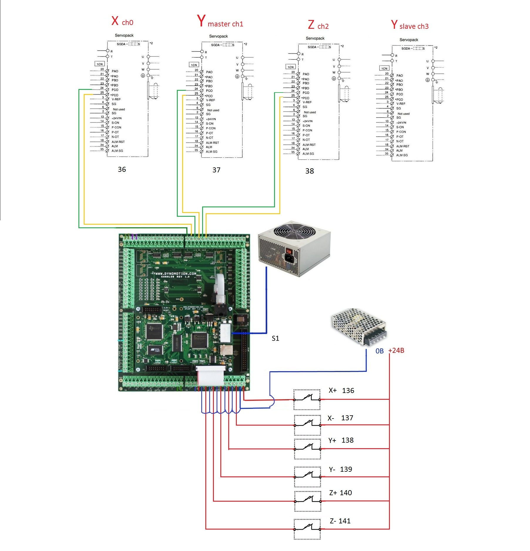

Нарисовал схемки. Ещё не смог настроить АЛАРМ. На сервопаке сигналы выдает (проверил через монитор сигмавин. Сервопак SGMAS sigma3). При ошибке остальные приводы не останавливаются.
Ещё разок объясню что происходит с ХОУМ. Сначала ось зет едет к концевичку -он срабатывает и ось немного отъезжает, координаты обнуляются и загорают желтым. Дальше поехала ось Х и аналогичная ситуация. Но пока ось Х едет к концевику- ось зет самопроизвольно плывет. ( Ещё примечание: концевик при отъезде не успевает отключится, хотя я пробовал в ручную нажать и отпустить - результат такой же)
Спасибо за помощь!
home.jpg (5462 просмотра) <a class='original' href='./download/file.php?id=46948&sid=7ade27388562f03a8c999b5a3868f1a0&mode=view' target=_blank>Загрузить оригинал (440.23 КБ)</a>
alarm1.jpg (5462 просмотра) <a class='original' href='./download/file.php?id=46951&sid=7ade27388562f03a8c999b5a3868f1a0&mode=view' target=_blank>Загрузить оригинал (296.29 КБ)</a>
ab4eg8s-960.jpg (5462 просмотра) <a class='original' href='./download/file.php?id=46952&sid=7ade27388562f03a8c999b5a3868f1a0&mode=view' target=_blank>Загрузить оригинал (108.32 КБ)</a>
Home-CNС3050.txt
(4.89 КБ) 1159 скачиваний
Init3Analog_5030CNC.txt
(5.45 КБ) 1183 скачивания

Навскидку, пока код не смотрел: на сервопаке, сигнал алярм, нужно провода поменять местами. Проследите, как будет ток течь по всей цепи.
И если ось в программе светиться желтым, значит она отключена и кфлоп за ней "не следит".

Vitalik писал(а):Ещё разок объясню что происходит с ХОУМ. Сначала ось зет едет к концевичку -он срабатывает и ось немного отъезжает, координаты обнуляются и загорают желтым. Дальше поехала ось Х и аналогичная ситуация. Но пока ось Х едет к концевику- ось зет самопроизвольно плывет. ( Ещё примечание: концевик при отъезде не успевает отключится, хотя я пробовал в ручную нажать и отпустить - результат такой же)
Похоже, что индексная метка энкодера срабатывает в зоне действия концевика, т.е. концевик еще не отжался, а индексная метка уже сработала, и далее идет включение обработки нажатия концевика, как лимита, вот ось и отключается.
Поверните на валу швп шкив на пол оборота, или отодвиньте чуть далее/ближе концевик.

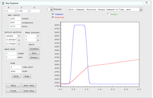

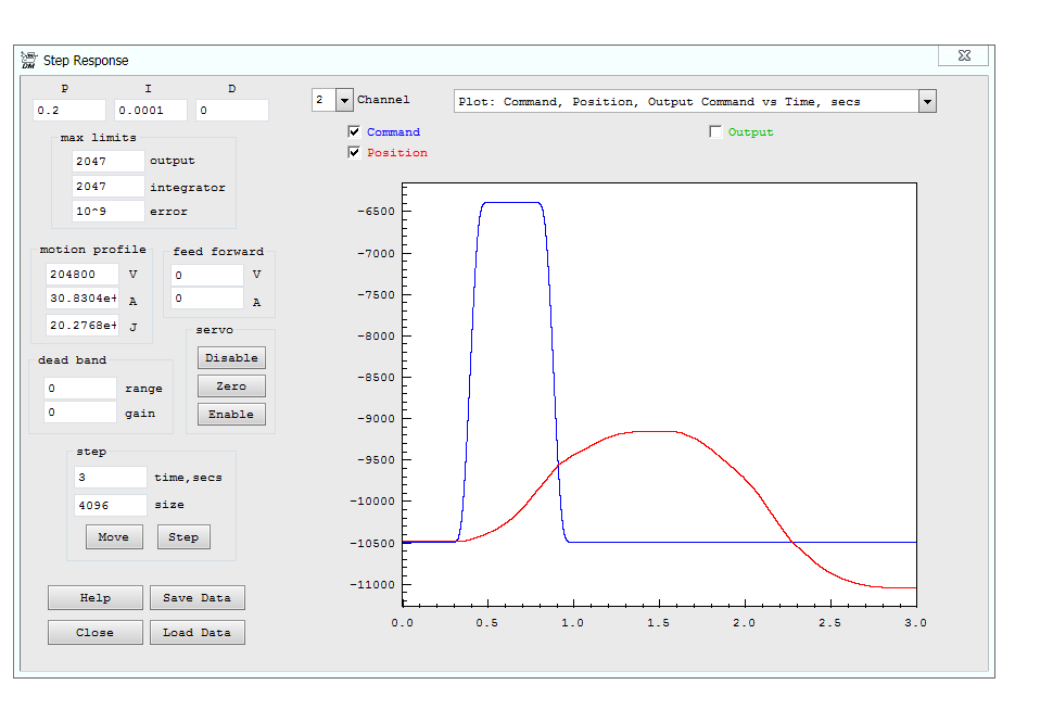

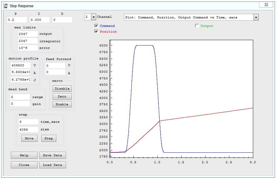

У меня возникла ещё заминочка при настройке пидов в step responce. Ось У которая с мастером и слейвом настраивается нормально и график подогнал к COMAND. А вот ось Х и У странно себя ведет: при нажатии мув вал двигателя прокручивается немного и дальше начинает просто "плыть". Настройки сервопаков делал одинаковые.
Вот что происходит при добавлении интегральной составляющей. (5343 просмотра) <a class='original' href='./download/file.php?id=47565&sid=7ade27388562f03a8c999b5a3868f1a0&mode=view' target=_blank>Загрузить оригинал (31.58 КБ)</a>
Z.PNG (5343 просмотра) <a class='original' href='./download/file.php?id=47566&sid=7ade27388562f03a8c999b5a3868f1a0&mode=view' target=_blank>Загрузить оригинал (31.33 КБ)</a>

Vitalik писал(а):У меня возникла ещё заминочка
Усилители в ошибку не уходят в ошибку?

ukr-sasha писал(а): Усилители в ошибку не уходят в ошибку?
Нет не уходят. На всякий случай скажу параметры в сервопаке Yaskawa SGDS: Fn001-d007(удержание), Частота 800герц, момент инерции автотюном определился 380%.
Попробовал концевики нажимать рукой до того момента когда ось наедет. Нажимал кратковременно. Ось двигается в обратную сторону до срабатывания индексной метки. Координата обнулилась а ось начала светиться желтым и поплыла в свободное ... :cry:

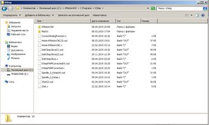

AlexNikov писал(а):.в общем я в тупике, прошу помощи...
Только нашел.
Есть готовые файлы настройки для управления шпинделем с КСтепа.
Лежат по пути: C:\KMotion433k\C Programs\KStep\KMotionCNC

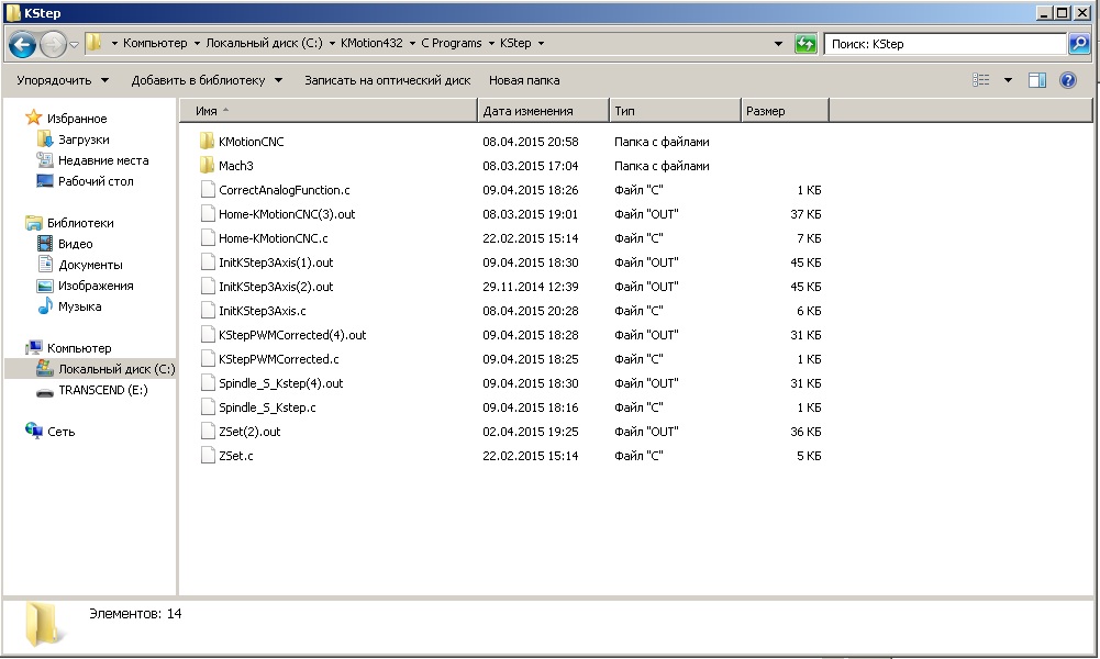

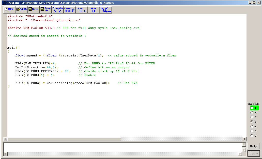

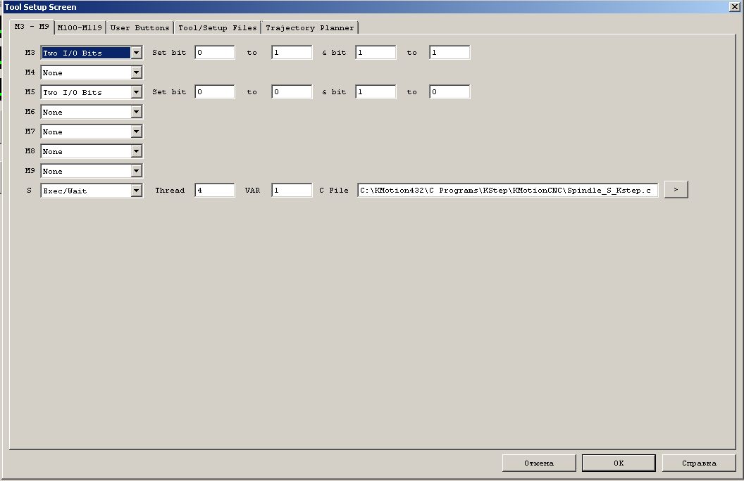

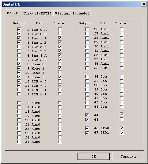

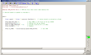

Опробовал. Теперь все ровно на оборот - шпиндель включается на максимальные обороты и не реагирует на команды S.
Вот скрины настроек и кода программ:
2.png (5194 просмотра) <a class='original' href='./download/file.php?id=47675&sid=7ade27388562f03a8c999b5a3868f1a0&mode=view' target=_blank>Загрузить оригинал (18 КБ)</a>
Срин I/O
Файл кода Spindle_S_Kstep
#include "KMotionDef.h"
#include "..\CorrectAnalogFunction.c"
#define RPM_FACTOR 500.0 // RPM for full duty cycle (max analog out)
// desired speed is passed in variable 1
main()
	float speed = *(float *)&persist.UserData[1];  // value stored is actually a float
	FPGA(KAN_TRIG_REG)=4;  			// Mux PWM0 to JP7 Pin5 IO 44 for KSTEP
	SetBitDirection(44,1);  		// define bit as an output
	FPGA(IO_PWMS_PRESCALE) = 46;  	// divide clock by 46 (1.4 KHz)
	FPGA(IO_PWMS+1) = 1;  			// Enable
	FPGA(IO_PWMS) = CorrectAnalog(speed/RPM_FACTOR);  	// Set PWM

ukr-sasha писал(а):Попробуйте в каталог со своими Си файлами положить файл CorrectAnalogFunction.c. Он находиться в каталоге: C:\KMotion433k\C Programs\KStep.
Этот файл используется, как функция в файле управления шпинделем.
Доброго дня. Результат пока нулевой. Вот некоторые мои соображения.
Скрин где лежат файлы которые я пользую:
1.jpg (5111 просмотров) <a class='original' href='./download/file.php?id=47742&sid=7ade27388562f03a8c999b5a3868f1a0&mode=view' target=_blank>Загрузить оригинал (133.68 КБ)</a>
Скрин настройки обращения к файлу:
2.jpg (5111 просмотров) <a class='original' href='./download/file.php?id=47743&sid=7ade27388562f03a8c999b5a3868f1a0&mode=view' target=_blank>Загрузить оригинал (13.82 КБ)</a>
Теперь вот заметил какой момент (извиняйте если что за дилетантство :oops: ) - в файле "KStepPWMCorrected" есть строчка float V=5.0;. В файле "CorrectAnalogFunction" много где упоминается про "V". При пользовании файлом "KStepPWMCorrected" изменяя руками параметр "V" и компилируя его в 4м "Thread" обороты меняются верно (прямопропорционально величине "V"). В файле "Spindle_S_Kstep" (который по идее должен автоматом регулировать скорость вращения) на этом месте строчка float speed = *(float *)&persist.UserData[1];. Тут уже "speed" прописано, а в файле "KStepPWMCorrected" оно не встречается...мб где-то тут ошибка закралась? Методом тыка боюсь что-нибудь спалить :thinking:
Вот файлы "KStepPWMCorrected", "Spindle_S_Kstep", "CorrectAnalogFunction":

[quote="AlexNikov"][/quote]
А если так?
#include "CorrectAnalogFunction.c"
main()
   float v = *(float *)&persist.UserData[1];  // value stored is actually a float
   FPGA(IO_PWMS) = CorrectAnalog(v/RPM_FACTOR);     // Set PWM
AlexNikov
Сообщения: 1206
Репутация: 721
Откуда: Томск
Re: Ввод в эксплуатацию ЧПУ системы на основе контроллера Kf
Сообщение AlexNikov »
Догадки оказались верными.
С этим кодом все заработало, еще поправил #define RPM_FACTOR 500.0 на #define RPM_FACTOR 24000.0
