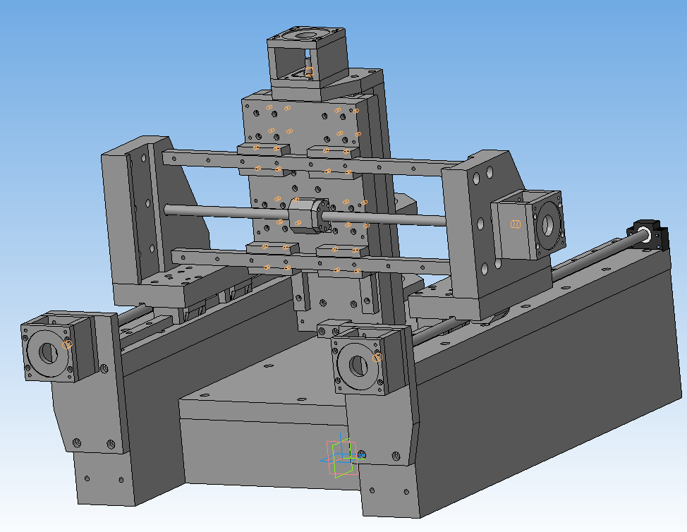

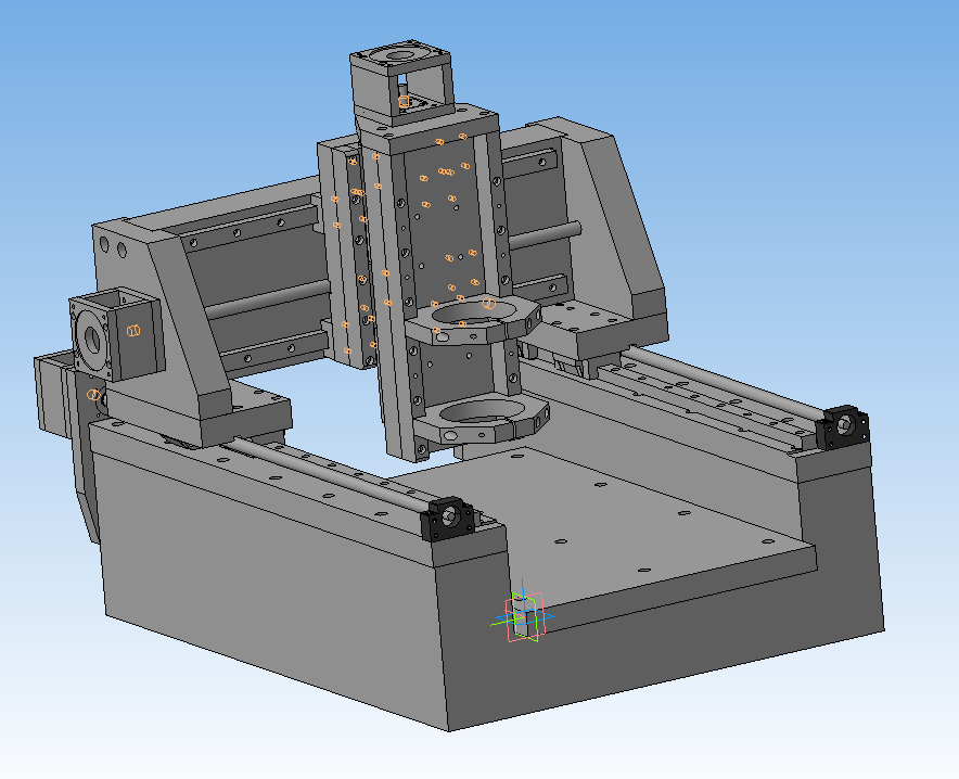

Вот что получается в итоге:
2017-04-08_191956.png (3447 просмотров) <a class='original' href='./download/file.php?id=108436&mode=view' target=_blank>Загрузить оригинал (50.34 КБ)</a>
2017-04-08_192024.png (3447 просмотров) <a class='original' href='./download/file.php?id=108437&mode=view' target=_blank>Загрузить оригинал (46.56 КБ)</a>
2017-04-08_192058.png (3447 просмотров) <a class='original' href='./download/file.php?id=108438&mode=view' target=_blank>Загрузить оригинал (30.19 КБ)</a>
2017-04-08_192144.png (3447 просмотров) <a class='original' href='./download/file.php?id=108439&mode=view' target=_blank>Загрузить оригинал (39.54 КБ)</a>

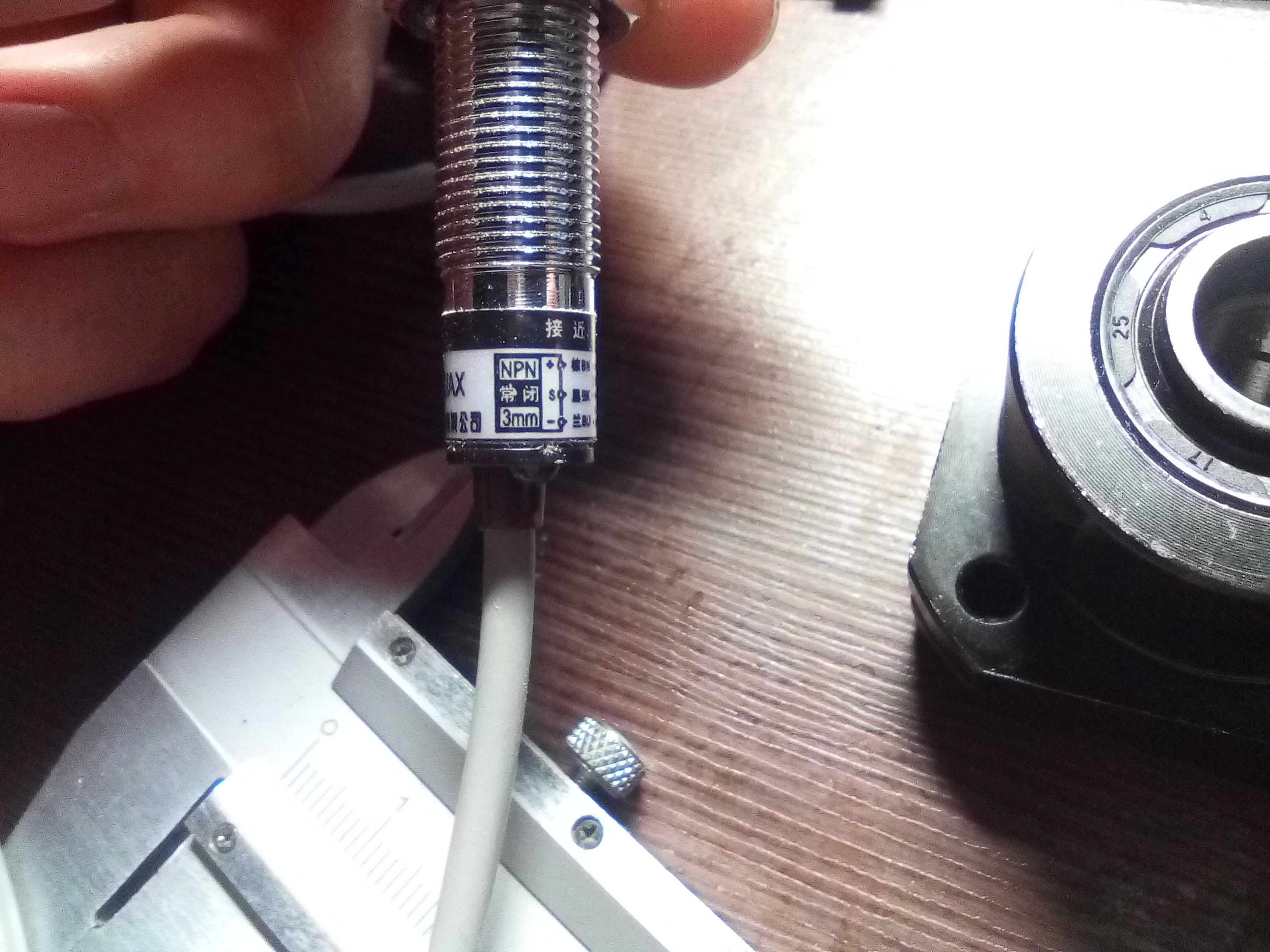

Не рисовал еще датчики по осям. Я так понимаю, для хоумления нужны всего три штуки?
Есть у меня вот такие, когда-то в дюксе покупал:
IMG_20170408_192939[1].jpg (3447 просмотров) <a class='original' href='./download/file.php?id=108440&mode=view' target=_blank>Загрузить оригинал (849.14 КБ)</a>
IMG_20170408_193027[1].jpg (3447 просмотров) <a class='original' href='./download/file.php?id=108441&mode=view' target=_blank>Загрузить оригинал (1.01 МБ)</a>
Сдуру аж шесть штук взял когда-то...
Встречал обсуждение где-то на форуме, как надо ставить датчики - чтоб ответная часть приезжала в торец или же проезжала мимо.
Но что-то так и не разобрался до конца, как же лучше... Если мимо - страдает точность (повторяемость) вроде бы.
Если в торец - есть вероятность, что затормозить портал не сумеет и будет удар в датчик, что не есть хорошо...
Так как лучше ставить?

donvictorio
есть пара вопросов:
как выглядит суппорт со стороны балки (балку сделай прозрачной)?
как-то странно крепятся хомуты шпинделя, они врезаются в рёбра?
по датчикам - просто сделать упор, чтобы в случае аварии ось въезжала в отбойник, не доезжая до датчика миллиметр.
надо 4 с такой компоновкой, для всех приводов.

Umnik
Фотки без балки:
2017-04-08_200403.png (3440 просмотров) <a class='original' href='./download/file.php?id=108443&mode=view' target=_blank>Загрузить оригинал (27.76 КБ)</a>
2017-04-08_200425.png (3440 просмотров) <a class='original' href='./download/file.php?id=108444&mode=view' target=_blank>Загрузить оригинал (50.83 КБ)</a>
Хомуты не врезаются, наоборот, в них вырез под ребра плиты. Ибо они (ребра) должны быть целыми)
2017-04-08_200656.png (3440 просмотров) <a class='original' href='./download/file.php?id=108445&mode=view' target=_blank>Загрузить оригинал (26.47 КБ)</a>
А есть разница, где хоумиться, сзади или спереди? Я так понимаю, сама процедура хоумления нужна для того, чтобы станок четко понимал, где он сейчас находится. Т.е. отъезжаем в хоум, максимальные ходы по осям забиты в программе и станок может определить расположение каждой точки модели на рабочем поле.
Если датчики будут стоять на пластинах со стороны двигателей (т.е. сзади длинной оси), будет нормально?

donvictorio
ага, всё норм.
я думал, что есть возможность посадить движки без проставок, но там некуда муфту углублять в суппорт.
по поводу концевиков:
тут играет роль только удобная (привычная) система координат для работы, в основном XY. так как большинству из учащихся в школе привычна определённая проекция на декартовы, когда Y по вертикали, то её обычно и переносят на станок. В кад программах эта схема хорошо ложится под станочные координаты.
исходя из этого, концевики обычно располагают вблизи нуля координат. но это не правило, а скорее "так удобнее".
