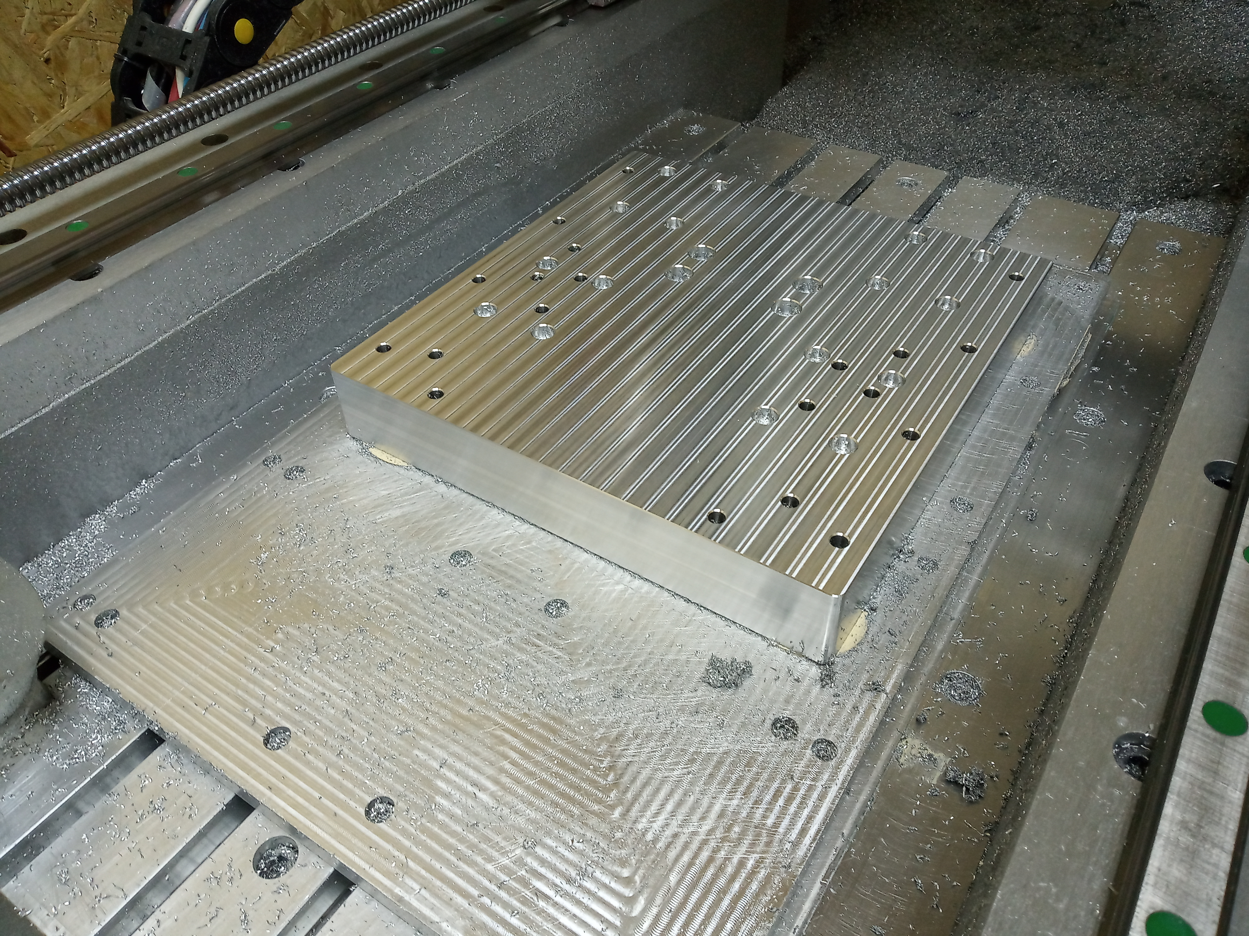

tehnic писал(а):
Umnik писал(а):Отфрезеровал одну сторону, перевернул, прижал, обработал вторую.
Перед переворотом нужно было
Umnik писал(а):Затем отшабрил нижнюю плоскость, которая на каретки будет ложиться:
Было бы меньше секса.
Да может быть....
Но фрезеровка как ни крути, но все-таки некоторую погрешность дает.
Вот к примеру ручной мой фрезер....
У него класс точности "В", геометрия реально в сотку.
Креплю на него детальку (накладки на подиумы боковые), прикручиваю прям сквозь тело детали винтами в пазы стола.
Пылю плоскость, проверяю - до двух соток набегает от детали к детали.
Высоту стола при этом не трогаю, т.е. на какой высоте стояла ось Z - на той и стоит.
На фрезере линейки с дискретностью 5 микрон, так что этот момент контролировал.
Перед каждой деталькой стол пылесошу, протираю и т.д. - и все равно плавает толщина....
Кстати говоря, это косвенно говорит о геометрии моего ЧПУ-фрезера с бетонной станиной.
Прошло три года почти с с момента заливки и выравнивания станины, и даже если предположить, что все пять соток - это чисто кривизна станины станка, а не набегающие погрешности, то можно с уверенностью заявить, что ни на какие десятки станину не покрутило.
Ну, а так как на момент создания того первого станка у меня не было возможностей проконтролировать геометрию кроме как по линейке ШП630, то сейчас уже достоверно не узнать, накосячил ли я при выравнивании, или же это поводки от усадки станины...
поглядим, что с новым станком будет..))

Gestap писал(а):Георгий, а чего стока отверстий много, че за задумка?
блин зря ты шпиндель с автосменой не хочешь, такой монстрик под тонну наверное будет, мне кажется жизнь бы тебе подсластил)))
ну это мое мнение, на Гену просто смотрю, у него хоть и не полноценная пока, но прям завидую когда фрезы меняю))))
да вроде не так много отверстий..)
Все по делу, собственно...
Центральный ряд с каждой стороны - под рельсы, а по ряду слева-справа от центрального - под регулировочные винты.
Буртиков решил не делать, как раз для облегчения выведения геометрии, подожму рельс винтами с роликами от подша, как на боковинах.
Вполне рабочий способ, по крайней мере выставить можно легко в идеал прям направляющую.
и нет нужды буртик упорный делать....
Ну и дополнительно все же рельс фиксируется, хотя я уверен, что он и так фиг куда денется..)

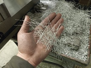

Chili писал(а):стружку сдаешь? :D
Да, у меня прям на выезде из кооператива металлоприемка, грех в таких условиях выбрасывать)

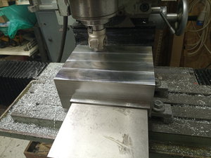

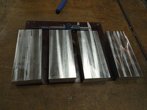

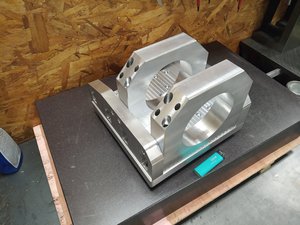

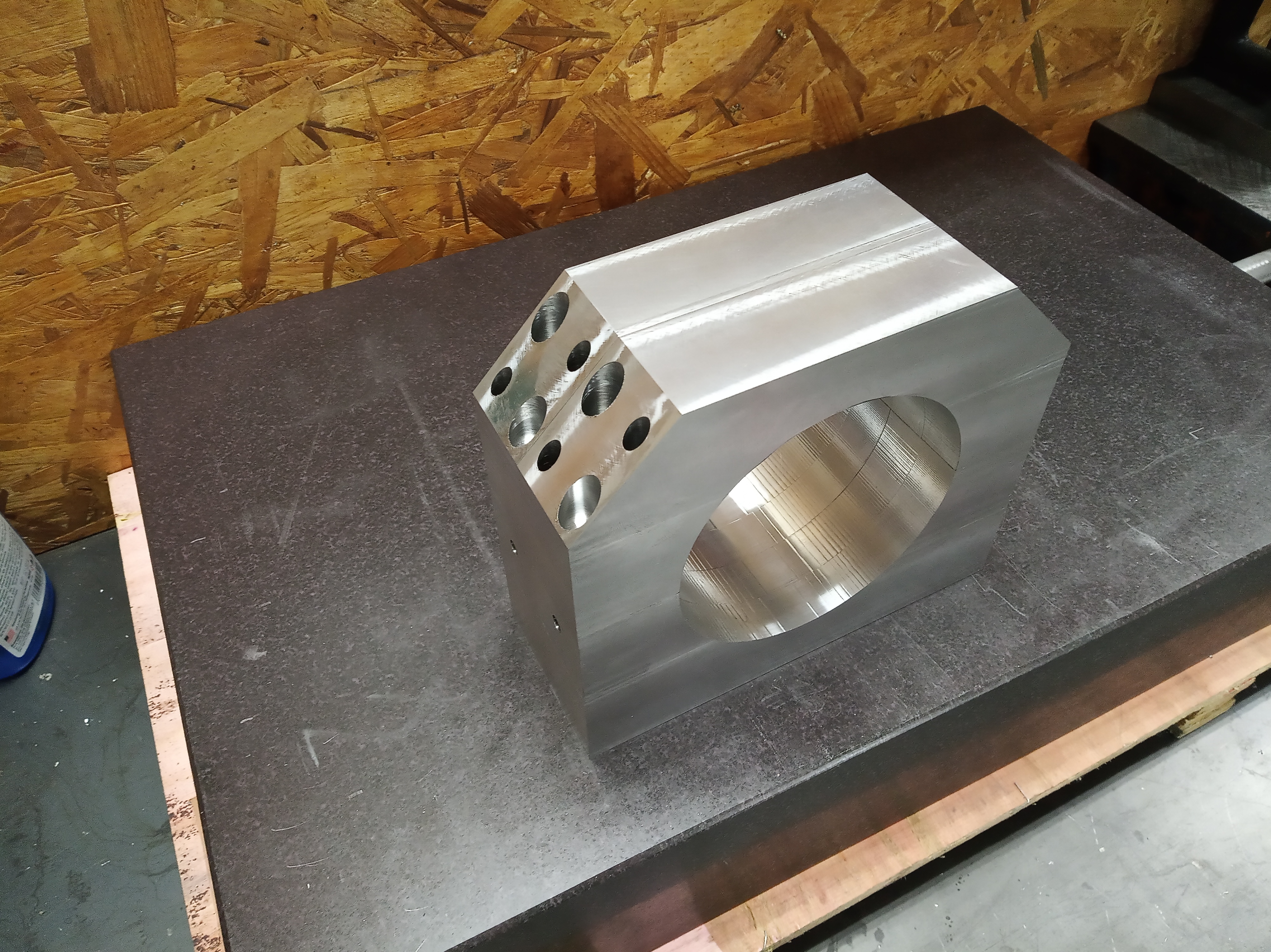

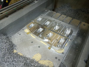

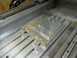

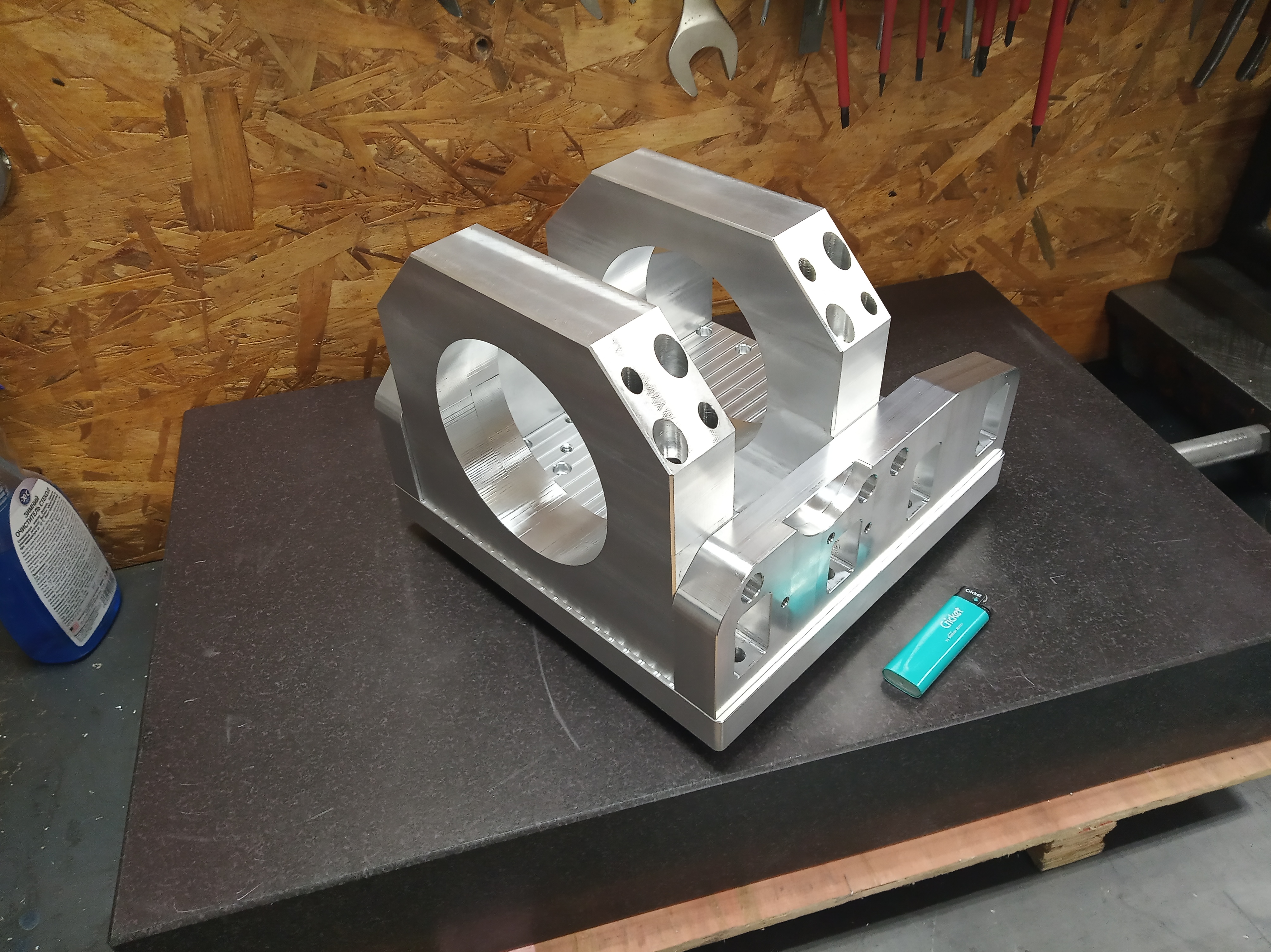

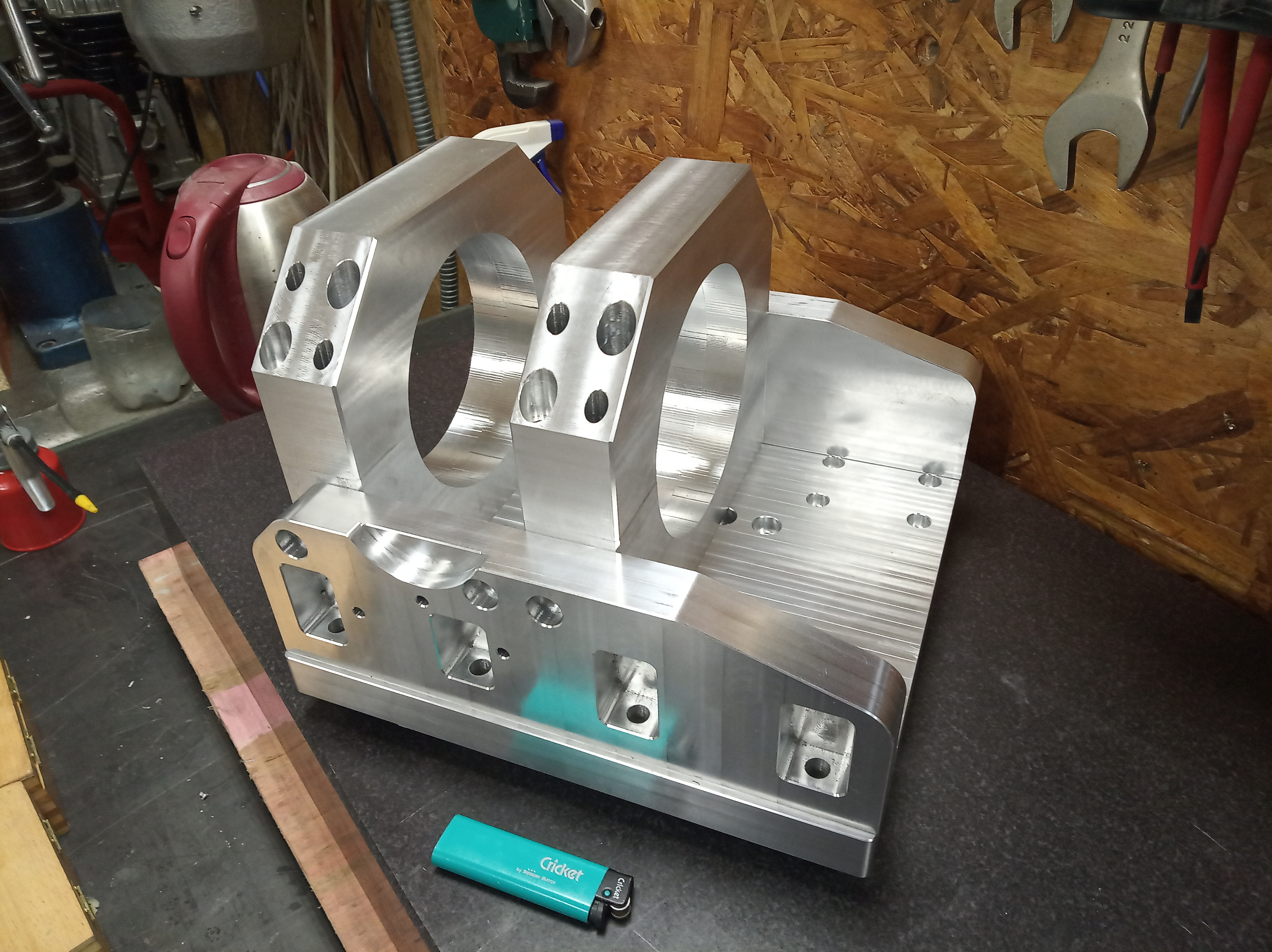

Процесс по тихой идет...
Напилил почти все деталюхи для оси Z.
Все никак не могу привыкнуть к размерам деталек станка...
пока рисуешь все в солиде, габариты как-то не чувствуются, а когда делаешь деталюхи в живую, удивляешься каждый раз - нифига се она огромная!..
примерка всех деталей оси Z:
IMG_20200518_213339.jpg (4213 просмотров) <a class='original' href='./download/file.php?id=181509&sid=ae50fc4accbb33c9566a2143c9eac42e&mode=view' target=_blank>Загрузить оригинал (3.59 МБ)</a>
IMG_20200518_213346.jpg (4213 просмотров) <a class='original' href='./download/file.php?id=181510&sid=ae50fc4accbb33c9566a2143c9eac42e&mode=view' target=_blank>Загрузить оригинал (3.37 МБ)</a>
IMG_20200518_213427.jpg (4213 просмотров) <a class='original' href='./download/file.php?id=181511&sid=ae50fc4accbb33c9566a2143c9eac42e&mode=view' target=_blank>Загрузить оригинал (4.09 МБ)</a>
Зажигалка для масштаба.
На всякий случай уточню - плита под сборкой размером 400*600 мм.
Впереди теперь шабровка плиты, привалочных плоскостей ребер и кронштейнов, а когда придет шпиндель и померю его фактический диаметр - то еще и расточка посадки под шпиндель.

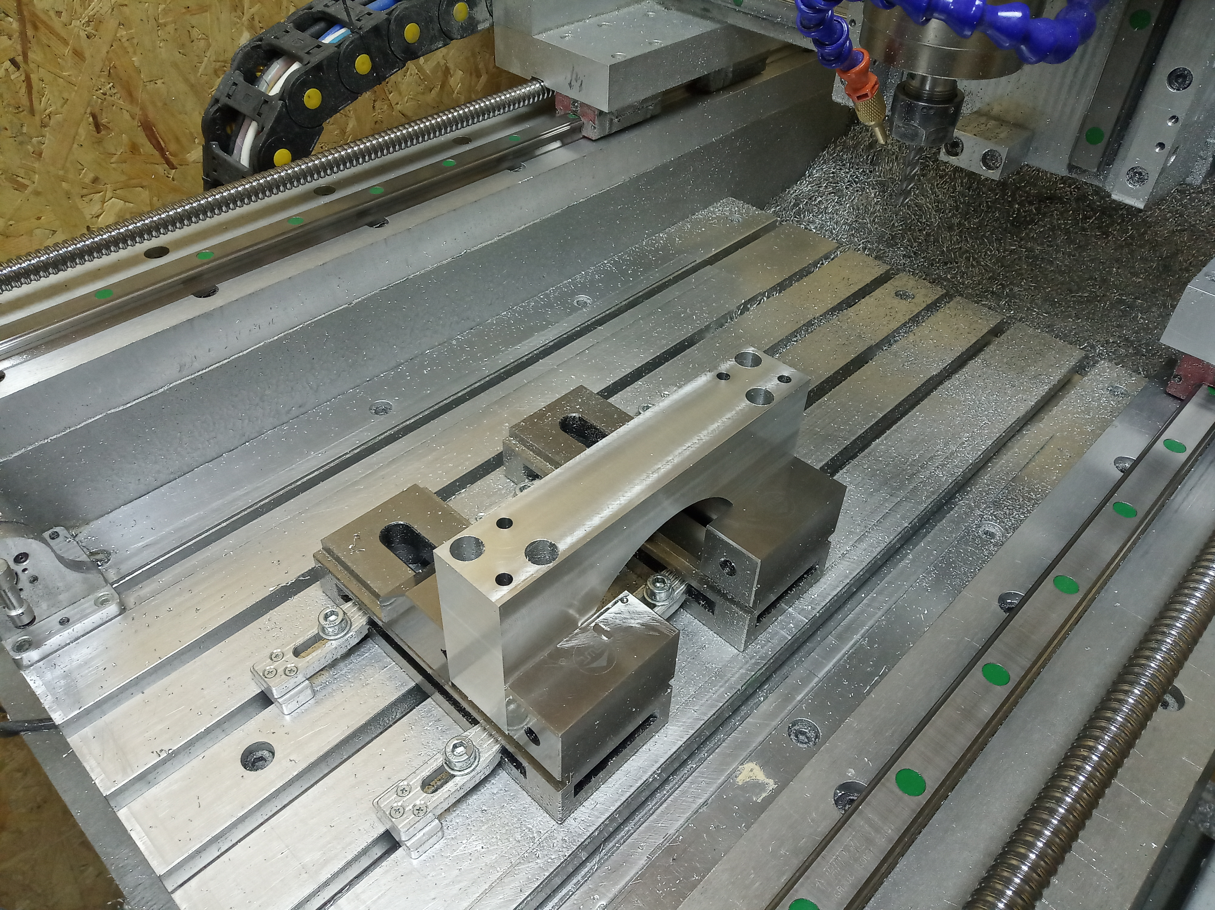

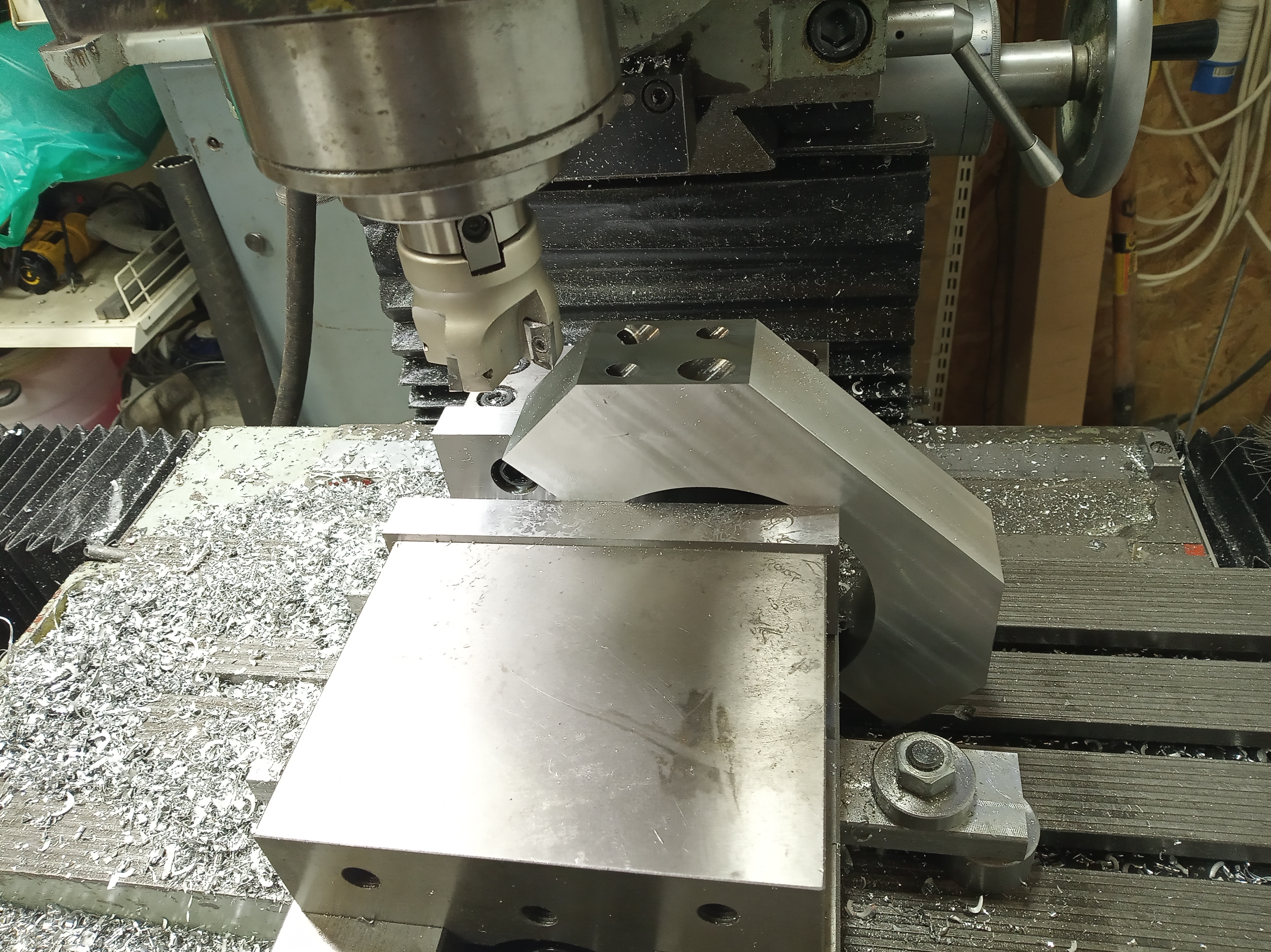

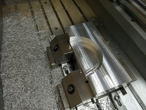

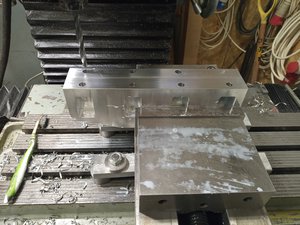

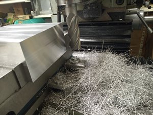

Ну и несколько фоток процесса изготовления всех этих деталюх:
IMG_20200513_222611.jpg (4213 просмотров) <a class='original' href='./download/file.php?id=181494&sid=ae50fc4accbb33c9566a2143c9eac42e&mode=view' target=_blank>Загрузить оригинал (4.97 МБ)</a>
IMG_20200514_152729.jpg (4213 просмотров) <a class='original' href='./download/file.php?id=181495&sid=ae50fc4accbb33c9566a2143c9eac42e&mode=view' target=_blank>Загрузить оригинал (4.49 МБ)</a>
IMG_20200514_212623.jpg (4213 просмотров) <a class='original' href='./download/file.php?id=181496&sid=ae50fc4accbb33c9566a2143c9eac42e&mode=view' target=_blank>Загрузить оригинал (3.9 МБ)</a>
IMG_20200514_213736.jpg (4213 просмотров) <a class='original' href='./download/file.php?id=181497&sid=ae50fc4accbb33c9566a2143c9eac42e&mode=view' target=_blank>Загрузить оригинал (4.81 МБ)</a>
IMG_20200514_213745.jpg (4213 просмотров) <a class='original' href='./download/file.php?id=181498&sid=ae50fc4accbb33c9566a2143c9eac42e&mode=view' target=_blank>Загрузить оригинал (5.76 МБ)</a>
IMG_20200514_220410.jpg (4213 просмотров) <a class='original' href='./download/file.php?id=181499&sid=ae50fc4accbb33c9566a2143c9eac42e&mode=view' target=_blank>Загрузить оригинал (3.68 МБ)</a>
IMG_20200515_134118.jpg (4213 просмотров) <a class='original' href='./download/file.php?id=181500&sid=ae50fc4accbb33c9566a2143c9eac42e&mode=view' target=_blank>Загрузить оригинал (6.2 МБ)</a>
IMG_20200515_151037.jpg (4213 просмотров) <a class='original' href='./download/file.php?id=181501&sid=ae50fc4accbb33c9566a2143c9eac42e&mode=view' target=_blank>Загрузить оригинал (3.18 МБ)</a>
IMG_20200515_194753.jpg (4213 просмотров) <a class='original' href='./download/file.php?id=181502&sid=ae50fc4accbb33c9566a2143c9eac42e&mode=view' target=_blank>Загрузить оригинал (4.71 МБ)</a>
IMG_20200515_225351.jpg (4213 просмотров) <a class='original' href='./download/file.php?id=181503&sid=ae50fc4accbb33c9566a2143c9eac42e&mode=view' target=_blank>Загрузить оригинал (4.66 МБ)</a>
IMG_20200516_155353.jpg (4213 просмотров) <a class='original' href='./download/file.php?id=181504&sid=ae50fc4accbb33c9566a2143c9eac42e&mode=view' target=_blank>Загрузить оригинал (4.57 МБ)</a>
IMG_20200516_155430.jpg (4213 просмотров) <a class='original' href='./download/file.php?id=181505&sid=ae50fc4accbb33c9566a2143c9eac42e&mode=view' target=_blank>Загрузить оригинал (2.73 МБ)</a>
IMG_20200518_162742.jpg (4213 просмотров) <a class='original' href='./download/file.php?id=181506&sid=ae50fc4accbb33c9566a2143c9eac42e&mode=view' target=_blank>Загрузить оригинал (5.24 МБ)</a>
IMG_20200518_164805.jpg (4213 просмотров) <a class='original' href='./download/file.php?id=181507&sid=ae50fc4accbb33c9566a2143c9eac42e&mode=view' target=_blank>Загрузить оригинал (5.16 МБ)</a>
IMG_20200518_210600.jpg (4213 просмотров) <a class='original' href='./download/file.php?id=181508&sid=ae50fc4accbb33c9566a2143c9eac42e&mode=view' target=_blank>Загрузить оригинал (4.51 МБ)</a>

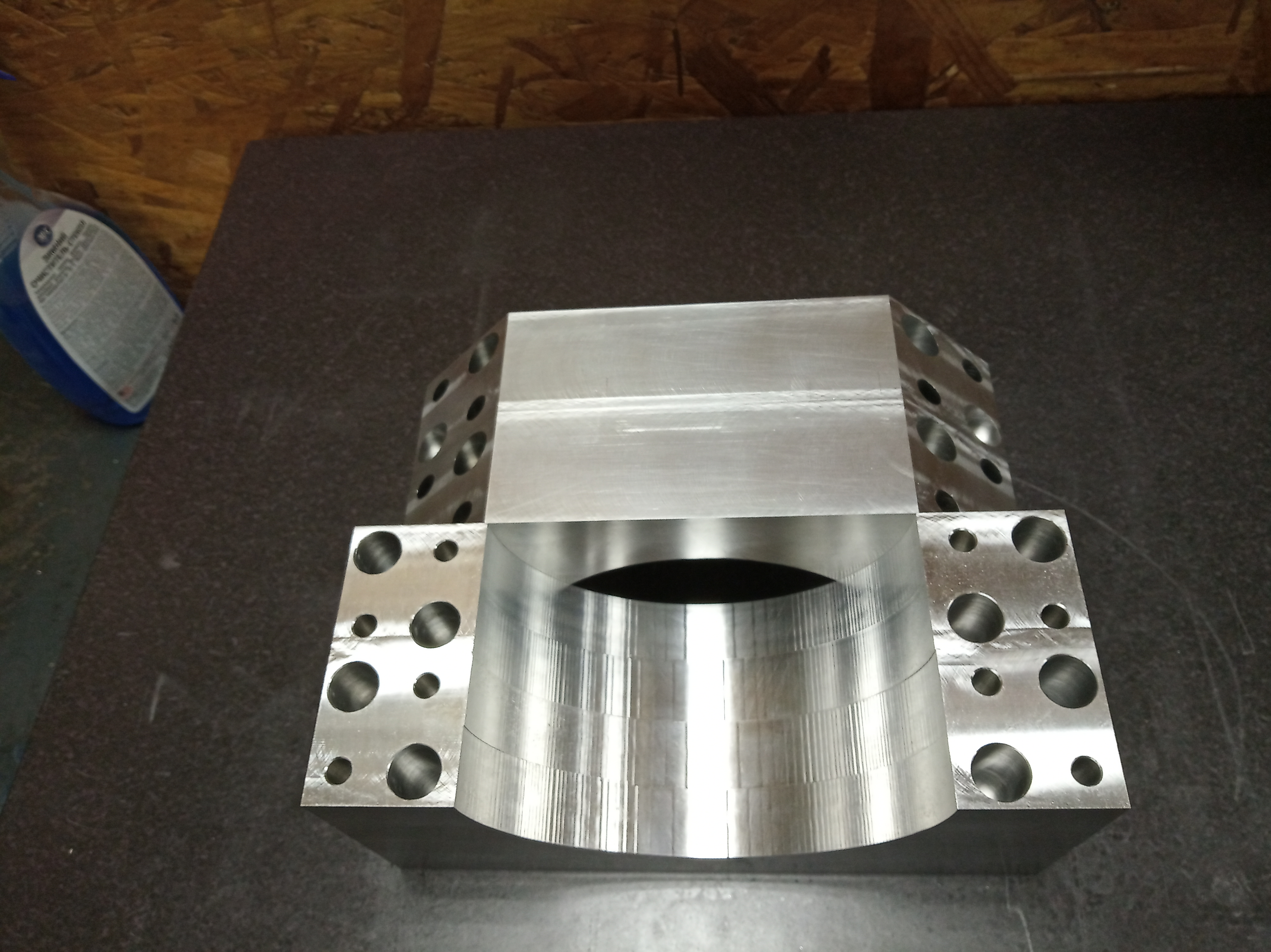

Жирный)

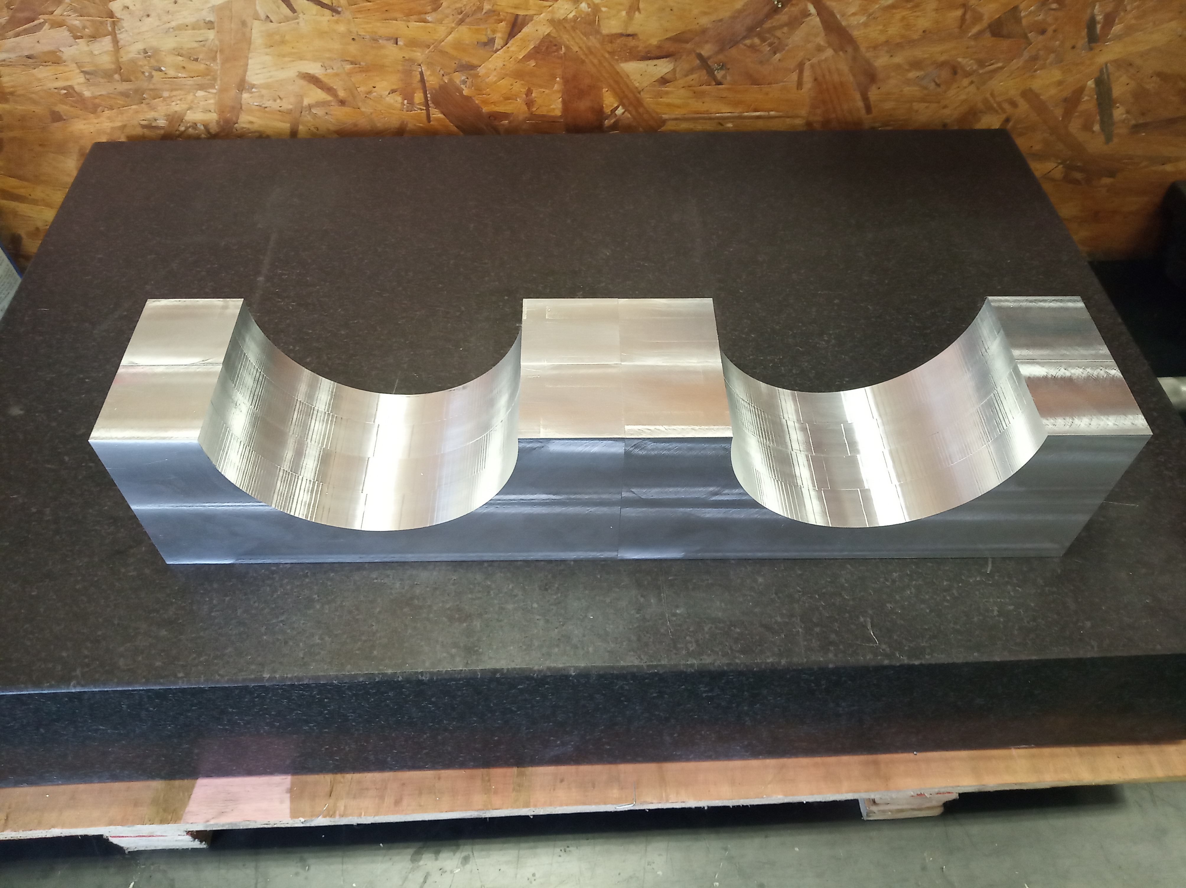

Но почему у тебя на внутренней окружности полоски?) при чем только на окружности этой... в других местах отлично
Последний раз редактировалось hmnijp 19 май 2020, 01:04, всего редактировалось 2 раза.
Re: Тяжелый портальник 800*500
а зачем разьемные хомуты?
Umnik
Сообщения: 2344
Репутация: 2153
Настоящее имя: Георгий
Откуда: Калуга
Сообщение Umnik »

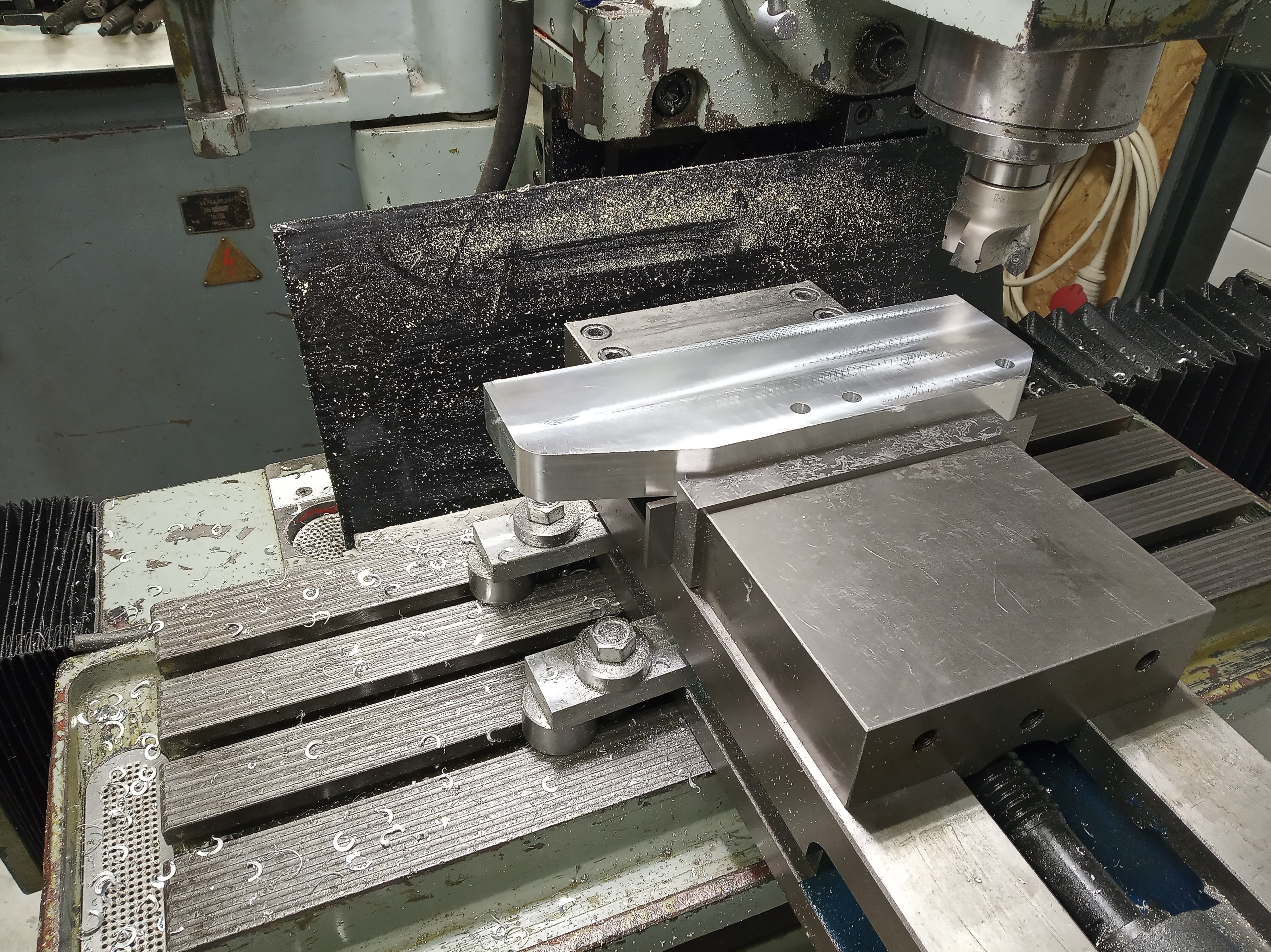

hmnijp писал(а):Жирный)
Но почему у тебя на внутренней окружности полоски?) при чем только на окружности... в других местах отлично
Хомуты изнутри вчерновую обработаны, из-под чернового аймаша.
Там припуск 4 мм на диаметр, все равно растачивать....

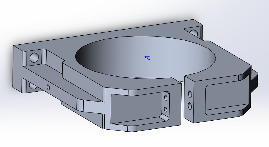

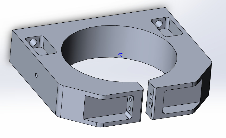

frezeryga писал(а):а зачем разьемные хомуты?
Оставалось много обрезков от плиты, длинных и узких.
А на хомуты нужны фактически прямоугольные заготовки, если делать их цельными.
покупать куски плит или резать блины из прутков было б дороговато, решил использовать оставшиеся обрезки.
Ну и еще момент, что мне цельные хомуты не очень нравились сложностью изготовления, либо они выходили хлипковатыми...
рисовал разные, первый вариант:
2020-05-19_010917.jpg (4206 просмотров) <a class='original' href='./download/file.php?id=181512&sid=ae50fc4accbb33c9566a2143c9eac42e&mode=view' target=_blank>Загрузить оригинал (55.99 КБ)</a>
Второй вариант:
2020-05-19_011013.jpg (4206 просмотров) <a class='original' href='./download/file.php?id=181513&sid=ae50fc4accbb33c9566a2143c9eac42e&mode=view' target=_blank>Загрузить оригинал (63.08 КБ)</a>
Но в итоге остановился на разъемных.
Они получились самыми технологичными в изготовлении и позволяют достаточно легко выставить шпиндель, когда станочек будет уже собран.
Разве что глубокие цековки не учень удобно делать, но я справился.

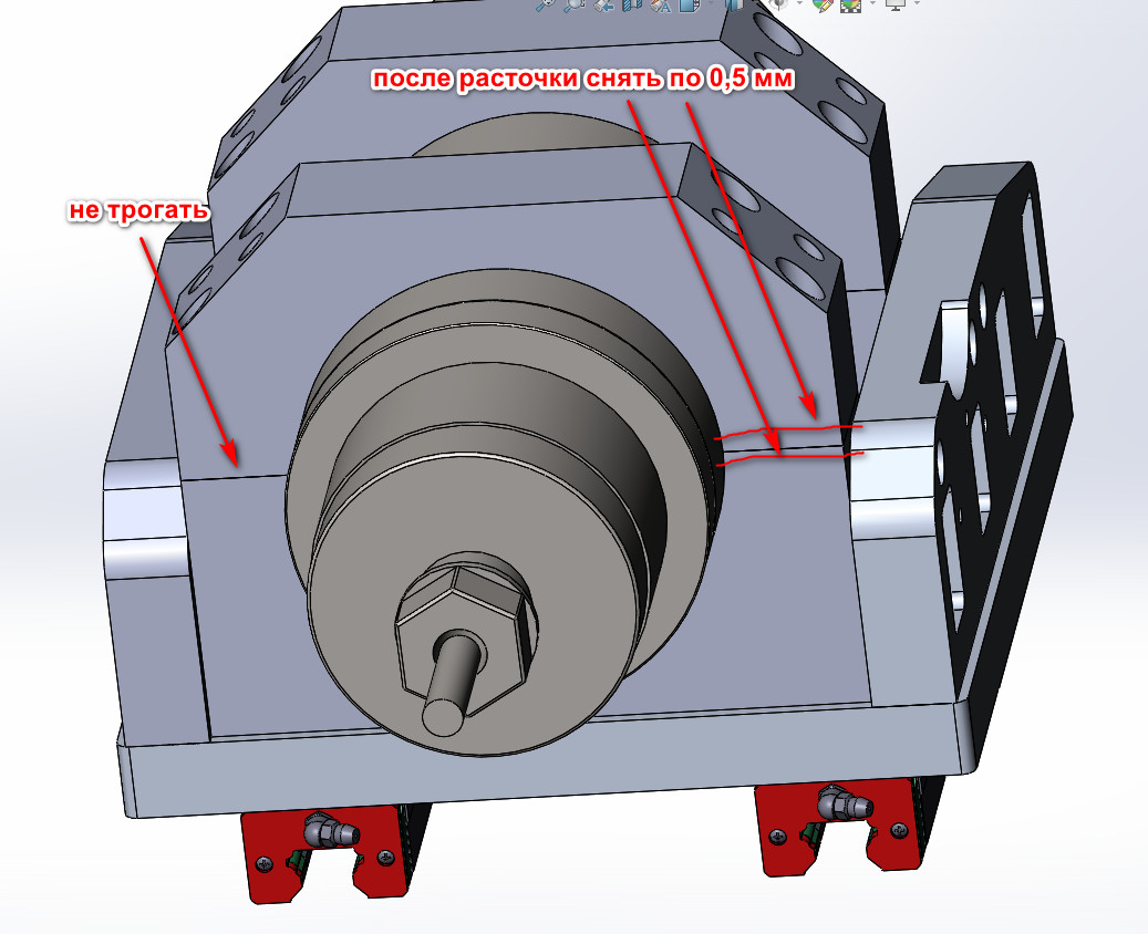

по поводу хомутов не определился до конца, в том числе какого размера делать посадку....
Думаю сделать так:
скрутить хомут из двух половин, установить на универсал и расточить в размер на пару соток больше фактического диаметра шпинделя.
После чего с одной стороны хомута сопрягаемые плоскости не трогать, а с другой - снять на каждой половине по 0,5 мм, дабы образовалась некоторая щель между верхней и нижней половинами хомута и можно было затянуть хомут со шпинделем.
2020-05-19_100457.jpg (4113 просмотров) <a class='original' href='./download/file.php?id=181525&sid=ae50fc4accbb33c9566a2143c9eac42e&mode=view' target=_blank>Загрузить оригинал (151.76 КБ)</a>
Или лучше сделать промежуток между верхней и нижней частями с обоих сторон?
или быть может расточить посадку в ноль-минус сотку и сделать промежутки с двух сторон, пускай при притягивании плотнее обожмется?..
Umnik писал(а):или быть может расточить посадку в ноль-минус сотку и сделать промежутки с двух сторон, пускай при притягивании плотнее обожмется?
мне кажется вот так надо

да вот тут вопрос не однозначный....
в случае, если посадка на сотку-две больше, то мы имеем как бы разомкнутое кольцо, которое при затяжке обожмется по шпинделю и плотно его обхватит.
А если сделать посадку в минус, то есть вероятность, что при затяжке те части хомута, что возле винтов затяжных прижмутся к шпинделю, а в передней и задней частях хомута такого плотного прилегания не будет.
делай в 0 или +0.02
Umnik писал(а): первый вариант:
Как раз хотел спросить зачем столько ребер и лишней работы, если есть
Umnik писал(а):Второй вариант:
и ни на что не влияет.

Umnik писал(а):да вот тут вопрос не однозначный....
Сделай как на УДГ советских и не парься, темболее конструкция проверена временем.
Umnik
Сообщения: 2344
Репутация: 2153
Откуда: Калуга
Сообщение Umnik »
Не, разница все же есть.
Удобнее прикручивать и выставлять шпиндель, когда можно легко подлезть к винтам с лицевой части,т.е. сверху кронштейнов.
В первом варианте как раз шестигранником достаешь, даже с прикрученными ребрами.
А во втором надо подлазить сбоку, когда ребра стоят и кронштейны достаточно близко друг к другу это не так просто.
У меня бывало, что нормально не затянешь какой то винт из за трудного доступа или из за ограниченного угла поворота шестигранника...
Что фреза такая лютая? Какие режимы?
botcman
Сообщения: 532
Сообщение botcman »
Имел в виду фрезу в рукопашнике.
Umnik
Сообщения: 2344
Репутация: 2153
Откуда: Калуга
Сообщение Umnik »
botcman писал(а):Имел в виду фрезу в рукопашнике.
Морковка обычная, мм 30 диаметром и длиной 100.
Режимы на глаз, обороты около 380 и подача чтоб не звенела.
У меня не фиксированные скорости подач, так что в мм/мин не скажу....
