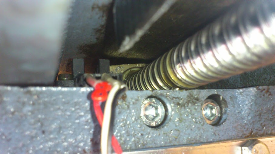

Алексс, кстати, как ты приладил оптопары на станке? Лучше бы с фото. Вопрос не праздный - я тоже BF20 сейчас очпушиваю.
Он якобы немецкий, но подозреваю, что сделан там же, где и твой :)
Re: Мой китаес Bernardo KF25 Top
Добавлено: 12 авг 2012, 13:31
Алексс
про оптопары я писал пару дней назад.
новые лимиты на Z
DSC_0529.jpg (2201 просмотр) <a class='original' href='./download/file.php?id=7361&sid=b569343f268f843259f12e4a935a9f85&mode=view' target=_blank>Загрузить оригинал (53.83 КБ)</a>
DSC_0530.jpg (2201 просмотр) <a class='original' href='./download/file.php?id=7354&sid=b569343f268f843259f12e4a935a9f85&mode=view' target=_blank>Загрузить оригинал (61.69 КБ)</a>
лимиты Y,X.
DSC_0522.jpg (2201 просмотр) <a class='original' href='./download/file.php?id=7355&sid=b569343f268f843259f12e4a935a9f85&mode=view' target=_blank>Загрузить оригинал (89.84 КБ)</a>
DSC_0523.jpg (2201 просмотр) <a class='original' href='./download/file.php?id=7356&sid=b569343f268f843259f12e4a935a9f85&mode=view' target=_blank>Загрузить оригинал (73.82 КБ)</a>
а вот и залитая вчера нижняя опора винта Z.
DSC_0525.jpg (2201 просмотр) <a class='original' href='./download/file.php?id=7358&sid=b569343f268f843259f12e4a935a9f85&mode=view' target=_blank>Загрузить оригинал (72.41 КБ)</a>
ничего не изменилось - винт резонирует с гайкой. пришлось снизить скорость на 800.
Serg-tmn, спрашивай если что интересно.

да, такое крепление шторок не правильное.
это первый вариант, потом сделаю как надо - датчик не должен быть поврежден даже в случае переезда лимита.
также настроил все лимиты на один пин. работает. но. есть большой минус. при обрыве датчика ничего не происходит - комп просто не видит сигнал.
как это победить я пока не придумал.
