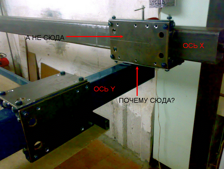

Рисунок2.gif (3806 просмотров) <a class='original' href='./download/file.php?id=4533&mode=view' target=_blank>Загрузить оригинал (191.1 КБ)</a>
Мне понравилась конструкция данного станка :good: , может даже повторю ее! В связи с этим у меня вопросик: почему ось Y крепится к кореткам снизу, а не между ними? Что это дает?
Re: большой станок с рабочей поверхностью 1800х800 .
Добавлено: 07 мар 2012, 18:10
Можно стол опустить, плюс портал можно сварить отдельно и потом "надеть на станок".

Меня интересует, чем руководствовался автор конструкции, крепя ось снизу каретки? В чем выигрыш?
Высоту стола планирую(может быть...) делать регулируемой, в зависимости от высоты обрабатываемой детали. Есть одна идея, сделать ось Z небольшой, для жесткости, а в случае нехватки хода по оси Z переключаться на ход стола! Но эта идея пока сыра!

Кажется мы говорим на разных языках. Тут, как я понял, нет нижней балки, за счет того, что направляющие оси Х подняты на уровень оси Y(причем у автора конструкции ось Y крепится ниже оси X).
Рисунок3.gif (3786 просмотров) <a class='original' href='./download/file.php?id=4538&mode=view' target=_blank>Загрузить оригинал (245.76 КБ)</a>
В чем выигрыш такой конструкции? :wik:

Добавлено: 07 мар 2012, 20:59
Хмм... и правда... Только ИМХО все равно лучше повесить не в середину каретки, а сверху, так будет проще делать крепеж и будет возможность компенсировать неточность изготовления.

Тима
В таком случае придется увеличивать длину оси Z, а я как раз пытаюсь ее уменьшить для увеличения жесткости конструкции, чтоб можно было обрабатывать железо! Правда, насколько это реально - пока не представляю! Все пока только в голове крутится!
