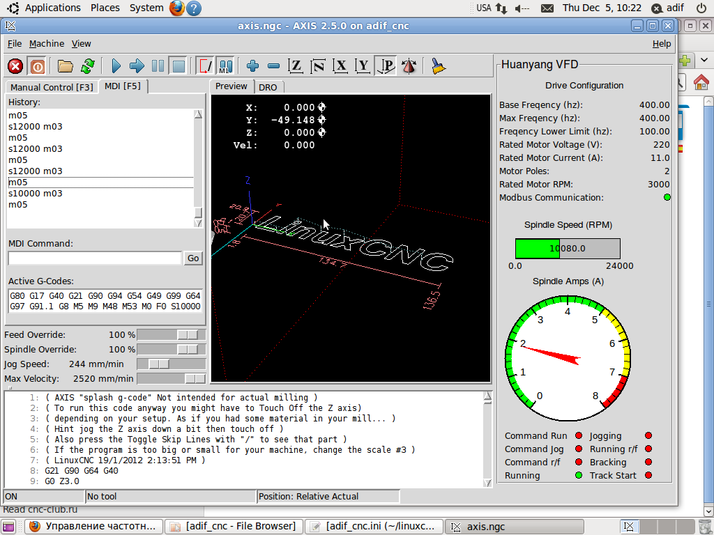

Запустил и я шпиндель через modbus. Но проблема! Через несколько секунд работы, максимум минута зависает управление шпинделем. Сам linuxcnc работает меняется M03 на M05 в параметрах а шпиндель не останавливается, не меняет обороты панель шпинделя просто зависает в одном положении. Вот например:
Screenshot-1.png (4088 просмотров) <a class='original' href='./download/file.php?id=21957&mode=view' target=_blank>Загрузить оригинал (150.96 КБ)</a>
Панель отображает обороты шпинделя в процессе торможения с 12000 и завис на 10080, в реальности шпиндель остановился но панель отображает одно и тоже. Остановка шпинделя и изменение оборотов ничего не дают, ни шпиндель не реагирует ни панель не отображает.
При перезапуске linuxcnc вылетает ошибка:
Screenshot.png (4088 просмотров) <a class='original' href='./download/file.php?id=21958&mode=view' target=_blank>Загрузить оригинал (93.82 КБ)</a>
Здесь видно что не находит usb устройство,т.е. преобразователь usb-rs485. Если вытянуть и вставить преобразователь usb-rs485, то опять нормально запускается linuxcnc, шпиндель слушается команд но опять зависает через несколько секунд.
В чем может быть проблема? Есть подозрение что засыпает usb порт, но где это исправить?

Добавлено: 05 дек 2013, 12:11
Сбой происходит только при работающем шпинделе?
Ну то есть, если запустить LinuxCNC, подождать минут десять, и только потом включить шпиндель - заработает?
я к тому, что может сбоить USB-конвертор из-за помех от частотника.

adif
конвертер самодельный на микросхеме FT232.
Serg-tmn писал(а):я к тому, что может сбоить USB-конвертор из-за помех от частотника.
Да, есть такое! Только что вычислил. Пока гоняю станок без включения шпинделя все нормально,только шпиндель подрубаю - зависает. И как же убрать эти помехи? :thinking:

elephant007
по питанию конденсатор на 100500 микрофарад и экранированный провод!
