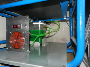

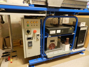

:spanner: Здесь могу поделиться своим опытом по сборке щита управления, а именно: не пожалел, что использовал температурный контроль внутреннего пространства самого щита.Комплектация: 2 вентилятора 120 мм с рабочим током 0,3 и 0,45 ампер, один внизу, другой вверху, контроллер WH7016C (как вариант), тепловой датчик на небольшом радиаторе разместил в верхней точке щита. Ещё установил тумблерок для ручного включения вентиляторов (так захотелось).
:spanner: Результат: В ЩМПГ-02 разместились частотник 1,5 кВт, БП 400 и 40 Вт, драйверы для 3-х амперных двигателей и пр. Контроллер летом был настроен в диапазоне 30-33 градусов. За час работы охлаждение включалось 3-5 раз.
:spanner: Ещё не пожалел, что использовал температурный контроль СОЖ шпинделя. Контроллер тот же (и тумблерок). Шпиндель 1,5 кВт, объём жидкости 3,5 литра. Помпа погружная. Для лучшего теплового контакта тепловой датчик прикреплён к медной пластине через термопасту, пластина прижата фланцем к медному радиатору - слегка видно на первом фото. При работе шпинделя примерно час и более, СОЖ нуждается в охлаждении.
DSCN6522.JPG (2396 просмотров) <a class='original' href='./download/file.php?id=122856&sid=cc2e04909acc5acfbe6f3a5b57666650&mode=view' target=_blank>Загрузить оригинал (2.51 МБ)</a>
DSCN6530.JPG (2396 просмотров) <a class='original' href='./download/file.php?id=122852&sid=cc2e04909acc5acfbe6f3a5b57666650&mode=view' target=_blank>Загрузить оригинал (2.66 МБ)</a>
:spanner: Бесперебойник APC Smart-UPSÆ SC 1000/1500 ВА 110/120/230 В~ (на фото видно). Хватает на 15-20 минут полноценной работы станка.
:spanner: Что касаемо непосредственно силовых цепей питания, то у меня в щите на вводе (после ИБП) установлено 5 автоматов (БП для драйверов, БП 12 v для мелочни, ЧП и два для внешней нагрузки: помпа и контроль СОЖ). Перед частотником фильтр ЭМС от Darxton. После частотника ферировое кольцо. Перед драйверами дампер от Darxton и кондёр 10 000 мкф.
:spanner: Критику и пожелания принимаю.

Забыл указать: перед автоматами пакетник TDM (на фото видно)
Добавлю не по силовой части: помимо штатной кнопки Е-стоп, есть ещё такая же в пластиковом корпусе, лежит на станке - удобно, хотя место ей ещё не нашлось (бомжует).
