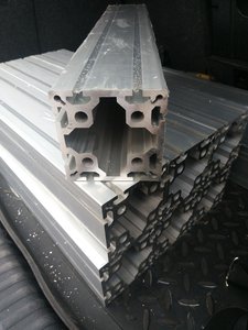

Приехал профилек китайский. Брал через MGG по вопросам цены к нему. Я брал много всего и сколько из этого стоит профиль уже непомню.

frezeryga писал(а):Приехал профилек китайский. Брал через MGG по вопросам цены к нему. Я брал много всего и сколько из этого стоит профиль уже непомню.
это какой размер профиля? 80х80? или больше

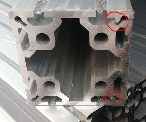

А что за дефекты в правых верхнем и нежнем углах?

Профиль 100х100.

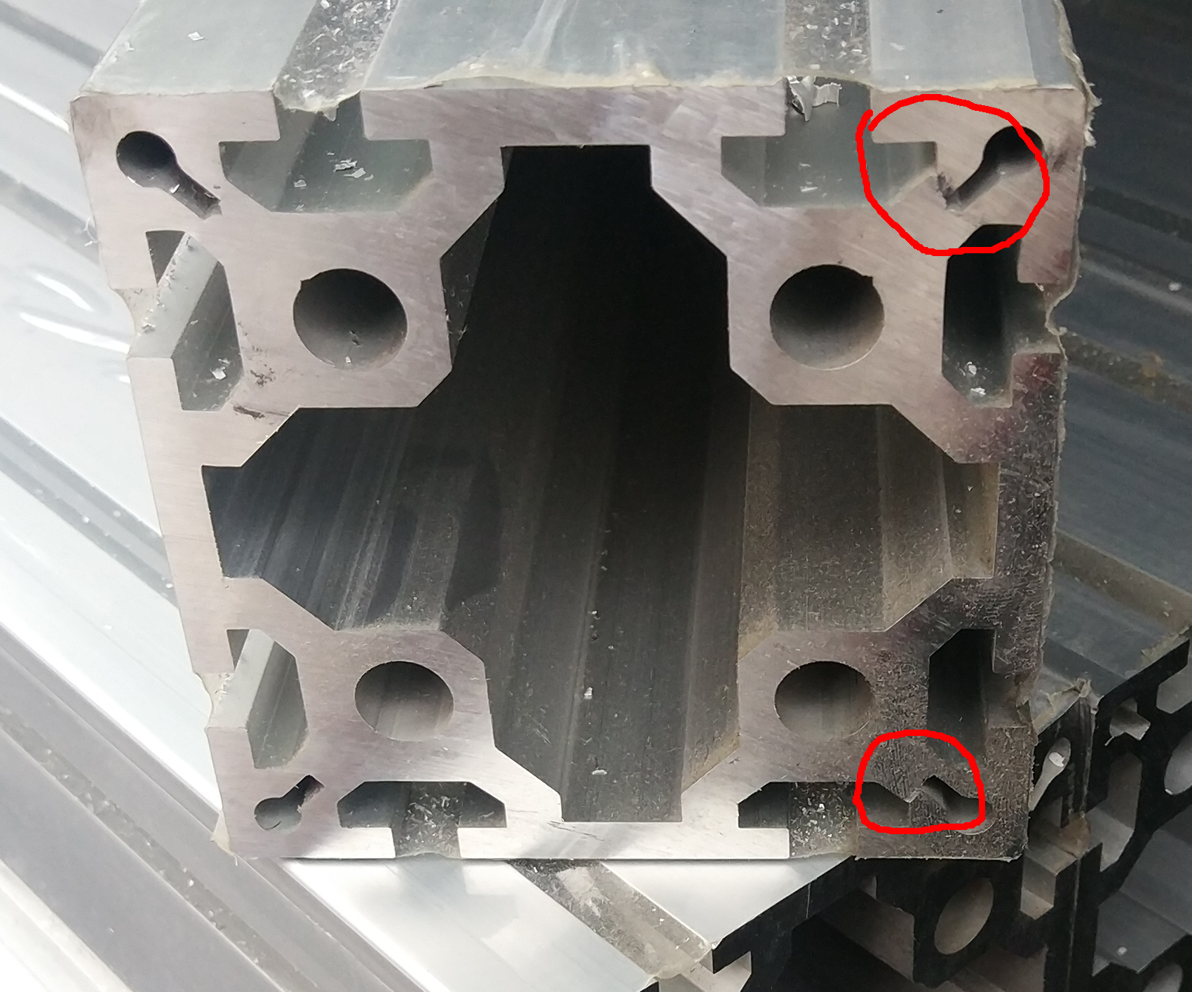

MGG писал(а):упаковка клеенка
Я вот про это:
IMG_20170917_151657.jpg (3223 просмотра) <a class='original' href='./download/file.php?id=120422&sid=fbd80d0d80c97ca0680818509ed1a20e&mode=view' target=_blank>Загрузить оригинал (846.62 КБ)</a>

Заусенцы наверное

Не похоже на заусню :thinking: Брак
444.jpg (3202 просмотра) <a class='original' href='./download/file.php?id=120423&sid=fbd80d0d80c97ca0680818509ed1a20e&mode=view' target=_blank>Загрузить оригинал (480.31 КБ)</a>
Re: Мелкий+ 400х300х150 с автосменой
Это деформации от ударов при транспортировке. Нарезаны с припуском потому нестрашно.

Силвер писал(а):Заусенцы наверное
Больше на трещины похоже...

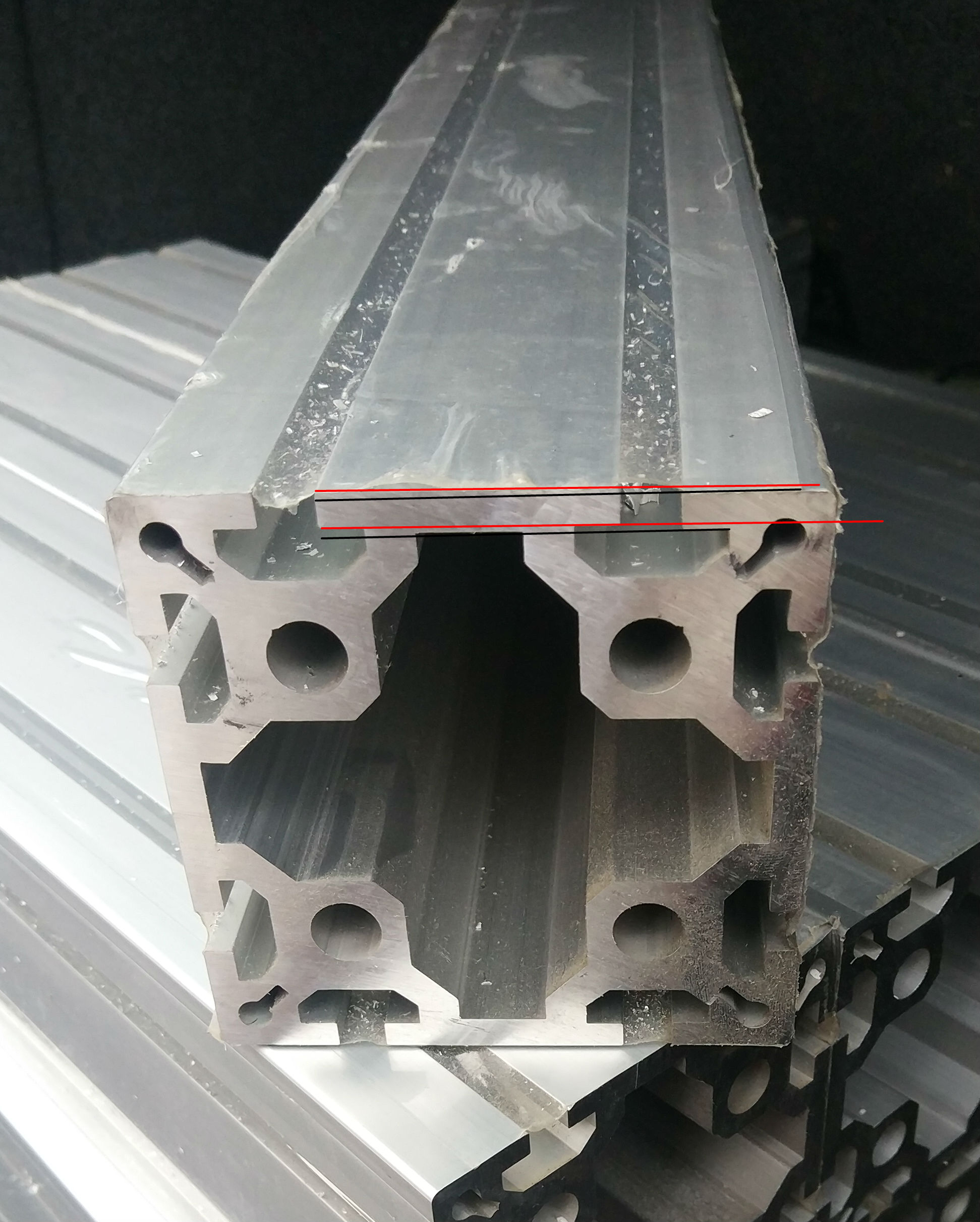

Проверь на винт, у меня на профиле 80х160 мм от этой же китайской конторы на метре 4 десятки, и прогиб внутрь по центру 0,25 мм.
А ещё волна 2 десятки через каждые 270 мм.:cry:
Ни грамм не удивлюсь, что твой профиль, как всегда идеально ровный.

ultrus писал(а):Проверь на винт, у меня на профиле 80х160 мм от этой же китайской конторы на метре 4 десятки, и прогиб внутрь по центру 0,25 мм.

Во панику подняли норм профиль не хуже зетековского. Банан на 500мм 3 сотки винт есть чутка порядка 0.1 вцелом на небольшом станке можно приличную геометрию получить. Но мне по барабану поскольку на этом проекте балка и станина будут фрезероватся в сборе. Но если делать из него например портальник по деревяшкам то вполне норм и так.

frezeryga писал(а):Во панику подняли норм профиль не хуже зетековского.
Это не паника, а правда жизни. Экструдированный профиль, как показал опыт, ровным не может быть по определению.
А что за подкладочки между поверочной плитой и профилем? Это ты так винт компенсировал?
Фердинанд Порше
Это кмд чтобы вывесить профиль а то малоли пузом вниз ляжет и качатся будет. Винт есть если на плиту чисто кинуть слегка качается но несильно совсем. Никто не говорит что он супер ровный но он вполне неплох.
