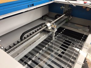

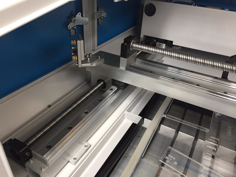

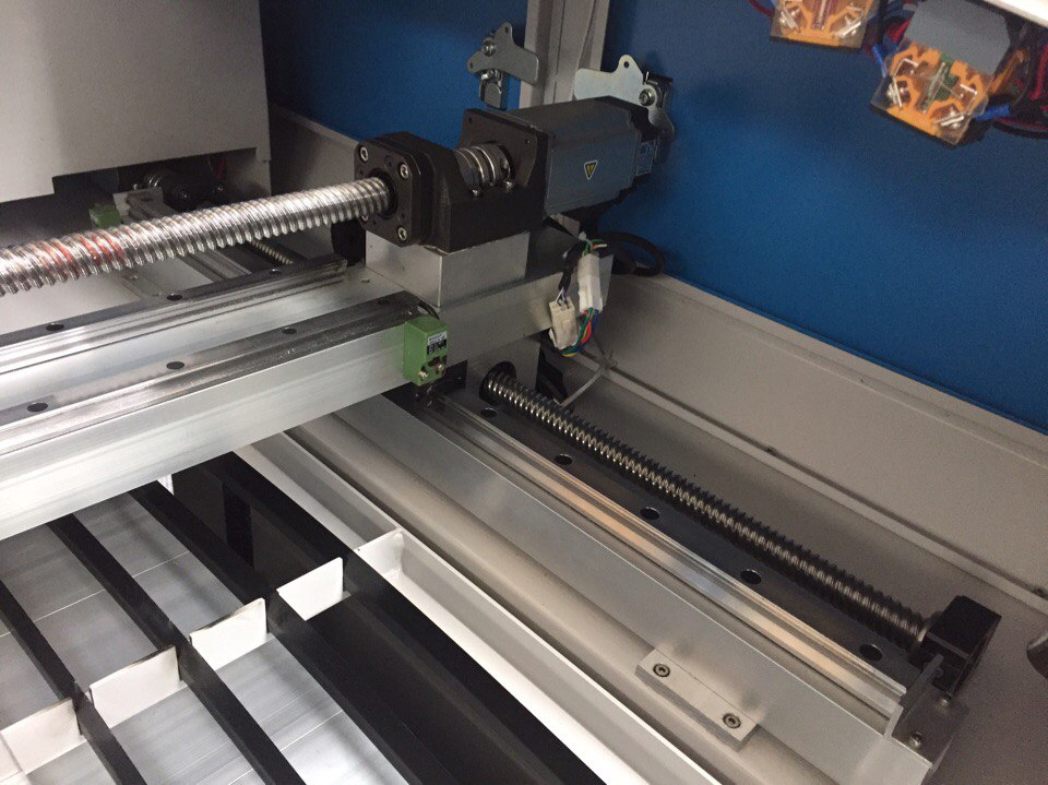

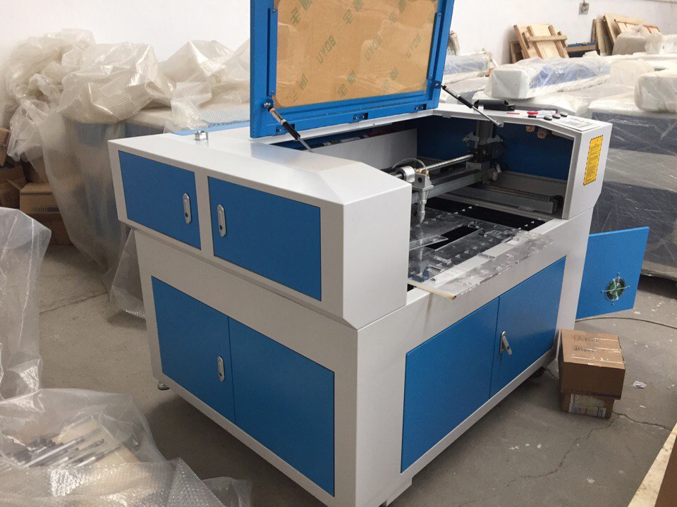

Что то тут тихо стало.
Сегодня я наткнулся на интересную механику
EdAoMzNgJA8.jpg (3679 просмотров) <a class='original' href='./download/file.php?id=95391&sid=d8ac02e796adc96d0f4dbfd0b16aff6a&mode=view' target=_blank>Загрузить оригинал (129.58 КБ)</a>
hkflOAI0D5E.jpg (3679 просмотров) <a class='original' href='./download/file.php?id=95392&sid=d8ac02e796adc96d0f4dbfd0b16aff6a&mode=view' target=_blank>Загрузить оригинал (139.33 КБ)</a>
Phml-RiTmSE.jpg (3679 просмотров) <a class='original' href='./download/file.php?id=95393&sid=d8ac02e796adc96d0f4dbfd0b16aff6a&mode=view' target=_blank>Загрузить оригинал (133.43 КБ)</a>
U7vhvG-0tNs.jpg (3679 просмотров) <a class='original' href='./download/file.php?id=95394&sid=d8ac02e796adc96d0f4dbfd0b16aff6a&mode=view' target=_blank>Загрузить оригинал (157.76 КБ)</a>
XQO77OpjTVM.jpg (3679 просмотров) <a class='original' href='./download/file.php?id=95395&sid=d8ac02e796adc96d0f4dbfd0b16aff6a&mode=view' target=_blank>Загрузить оригинал (152.89 КБ)</a>
post-13216-0-45335300-1461819738.jpg (3679 просмотров) <a class='original' href='./download/file.php?id=95396&sid=d8ac02e796adc96d0f4dbfd0b16aff6a&mode=view' target=_blank>Загрузить оригинал (140.27 КБ)</a>
Re: Лазерный резак 40W по тонкой фанере 1000x700
а чем она интересная ? для лазера так по мне так вообще ничего интересного...

Честно говоря в первые вижу на ШВП

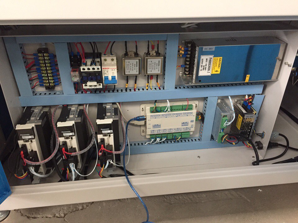

Подскажите что это такое
arkhnchul
Сообщения: 1754
Репутация: 339
Откуда: москва
Сообщение arkhnchul »
На нем ж написано)
Фильтр, чтобы в питающую сеть помехи не нагонять.

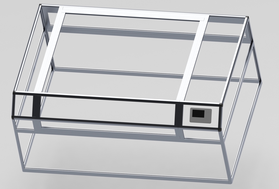

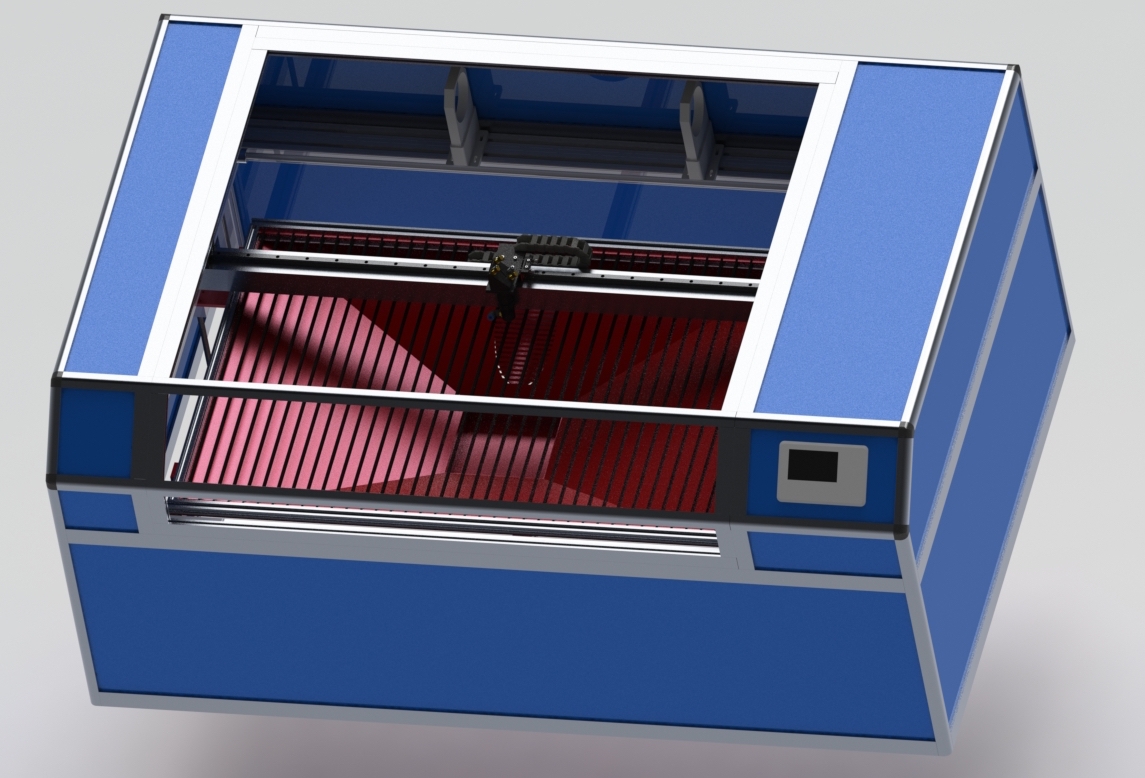

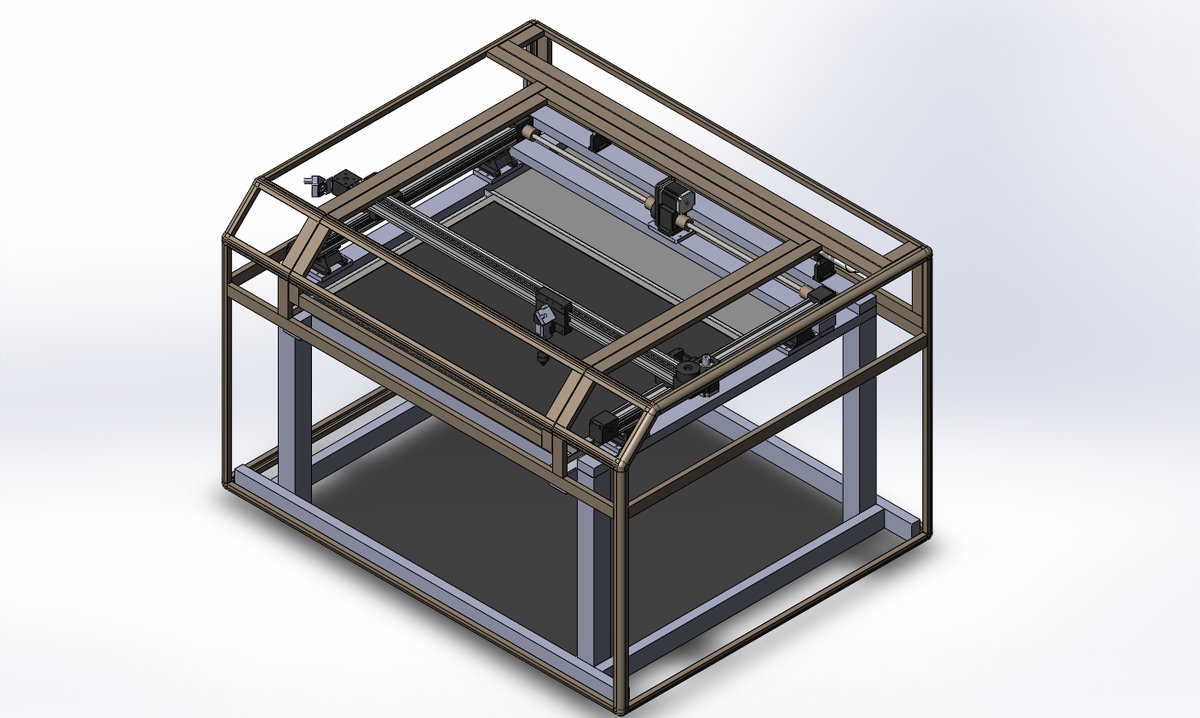

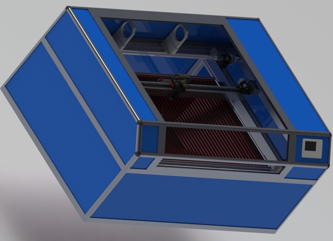

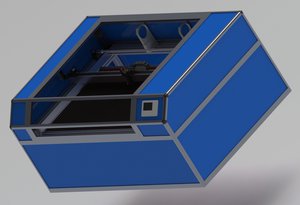

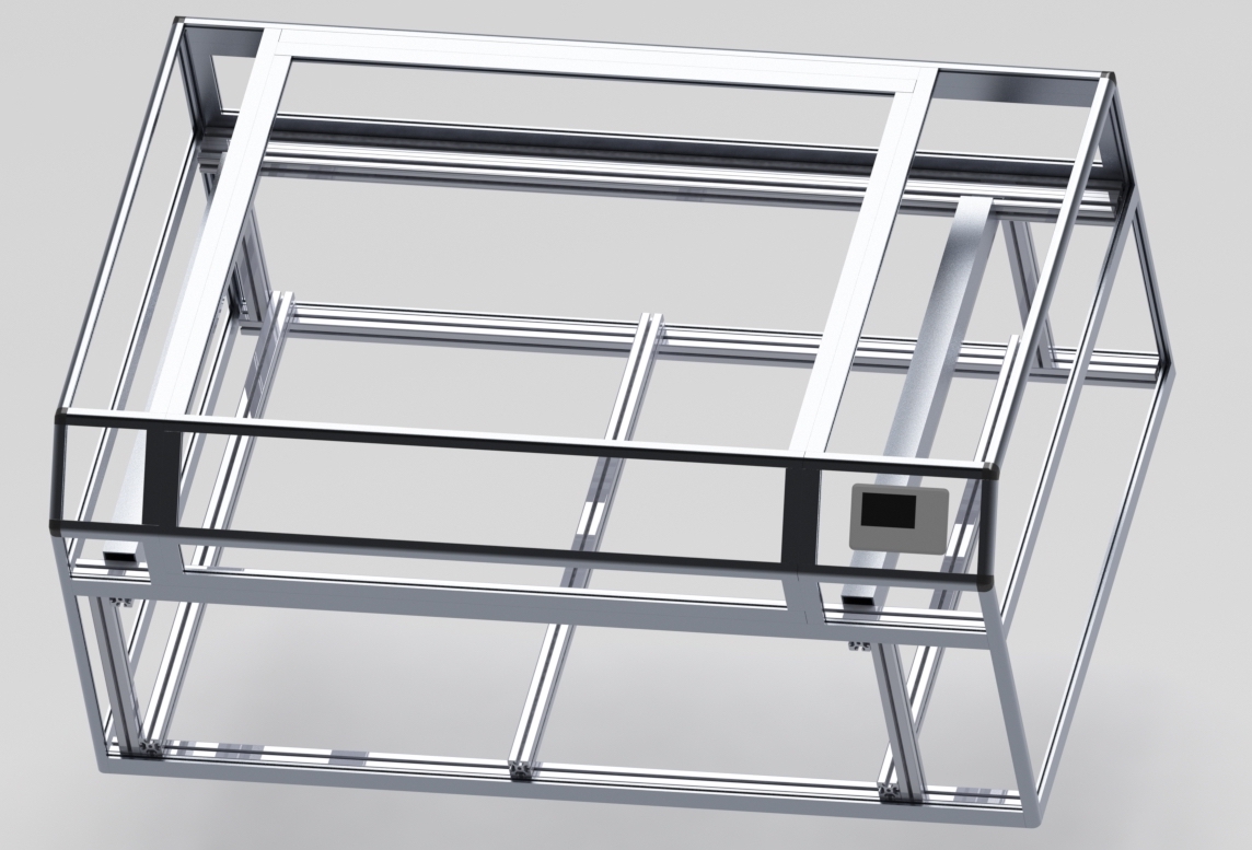

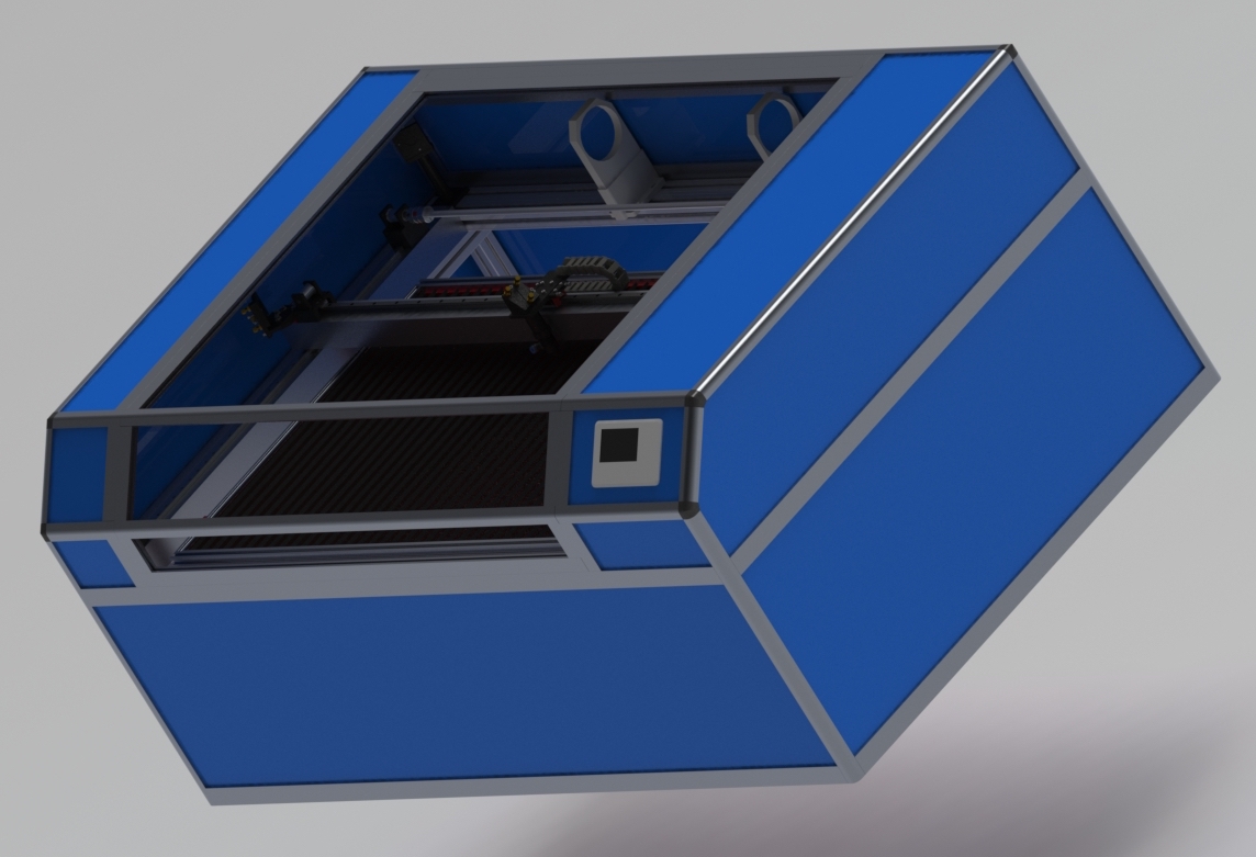

Да, что то тихо было :) Всё потому, что я рисоваль- рисоваль- рисоваль!
И нарисоваль!
Хвастаюсь :)
Вот так будет выглядеть в соборе:
1.JPG (3619 просмотров) <a class='original' href='./download/file.php?id=95561&sid=d8ac02e796adc96d0f4dbfd0b16aff6a&mode=view' target=_blank>Загрузить оригинал (389.08 КБ)</a>
2.JPG (3619 просмотров) <a class='original' href='./download/file.php?id=95562&sid=d8ac02e796adc96d0f4dbfd0b16aff6a&mode=view' target=_blank>Загрузить оригинал (379.68 КБ)</a>
3.JPG (3619 просмотров) <a class='original' href='./download/file.php?id=95563&sid=d8ac02e796adc96d0f4dbfd0b16aff6a&mode=view' target=_blank>Загрузить оригинал (473.11 КБ)</a>

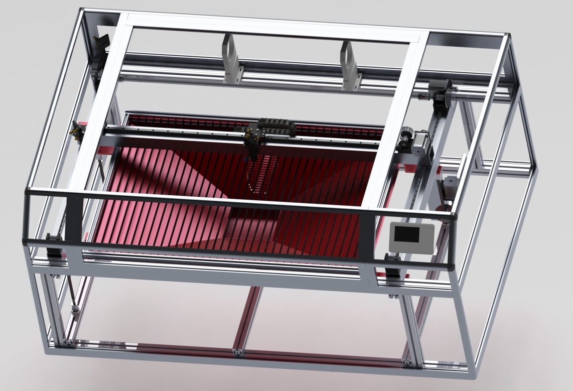

Вот так будет выглядеть без обшивки:
4.JPG (3619 просмотров) <a class='original' href='./download/file.php?id=95564&sid=d8ac02e796adc96d0f4dbfd0b16aff6a&mode=view' target=_blank>Загрузить оригинал (502.21 КБ)</a>
Вот вид без внутренностей, только рама несущая и рама внешнего корпуса:
5.JPG (3619 просмотров) <a class='original' href='./download/file.php?id=95565&sid=d8ac02e796adc96d0f4dbfd0b16aff6a&mode=view' target=_blank>Загрузить оригинал (415.77 КБ)</a>

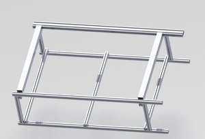

Ну и отдельно рама несущая:
6.JPG (3619 просмотров) <a class='original' href='./download/file.php?id=95566&sid=d8ac02e796adc96d0f4dbfd0b16aff6a&mode=view' target=_blank>Загрузить оригинал (321.73 КБ)</a>
Рама внешнего корпуса:
7.JPG (3619 просмотров) <a class='original' href='./download/file.php?id=95567&sid=d8ac02e796adc96d0f4dbfd0b16aff6a&mode=view' target=_blank>Загрузить оригинал (338.07 КБ)</a>
Разобрался в солиде с отрисовкой в фотокачестве :) Понравилось :)
Плюс порадовала возможность объединять детали в папки и разом их включать и выключать :)
Что осталось? Сегодня ко мне приехали держатели трубы, буду их рисовать, что бы были как настоящие :) После этого надо будет нарисовать дверцы отсека аппаратуры и дверцу переднюю для доступа к очистке остатков реза.
Далее надо подумать над вентиляцией, но это уже будет в процессе постройки :)
В общем, скоро будем считать-считать-считать :)
PS. Пришли драйвера и моторы :) Зачёт :) Мне понравились :) Теперь в них разобраться бы :)

def писал(а):Вот вид без внутренностей, только рама несущая и рама внешнего корпуса:
Зря не сделал как у меня.
Лазер 900х600 каркас.JPG (3583 просмотра) <a class='original' href='./download/file.php?id=95614&sid=d8ac02e796adc96d0f4dbfd0b16aff6a&mode=view' target=_blank>Загрузить оригинал (131.67 КБ)</a>
Не жмодись! :pssdoff:
Сделай для трубы отдельную дверь сзади и отдели её от рабочей зоны перегородкой.
И основная дверь получится полегче, и труба не будет засираться продуктами горения.
Ещё обрати внимание, что на моём чертеже внизу двери щель имеется.
Это для того, чтобы можно было длинные заготовки засовывать. И вытяжному вентилятору нужно откуда-то приточной воздух брать, не из щелей же в корпусе?
Фердинанд Порше

ultrus писал(а):Не жмодись!
Дверцу предусмотрел, а вот перегородку пока не додумался, спасибо! Поменяю конструкцию :)
ultrus писал(а):Ещё обрати внимание, что на моём чертеже внизу двери щель имеется.
Да, знаю, но думал рисовать вентиляционные решётки - дело лишнее :) Ок, нарисую :)
А по поводу щели - у меня будет подъёмный столик - поэтому использовать подачу больших материалов не планирую... да и задачи у меня не те :) Бумага, максимального формата, у меня и так туда ложиться :)
