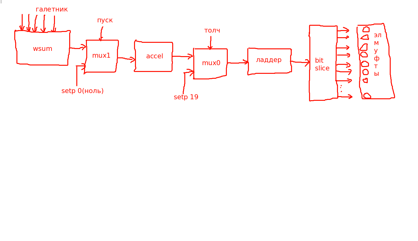

Re: EMC2+1516Ф1 с эл.магн. муфтами коробки скоростей и подач
Добавлено: 07 окт 2016, 08:06
чтоб было наглядней:
Выделение_075.png (3158 просмотров) <a class='original' href='./download/file.php?id=92169&mode=view' target=_blank>Загрузить оригинал (36.75 КБ)</a>
то есть "перенес" mux.1.s32 между wsum и accel
ну и добавил нулевое значение в ладдер для 8,9 ступени(тормоз)
Добавлено: 07 окт 2016, 08:07
да,и код accel без изменений
то есть - без if (!enable){return;}
Добавлено: 07 окт 2016, 08:21
Валерий
Да намного лучше.
Только эти ЭМ8 и Эм9 должны отключатся как остановится планшайба ну секунд через 1.5-2 потом подберем.
