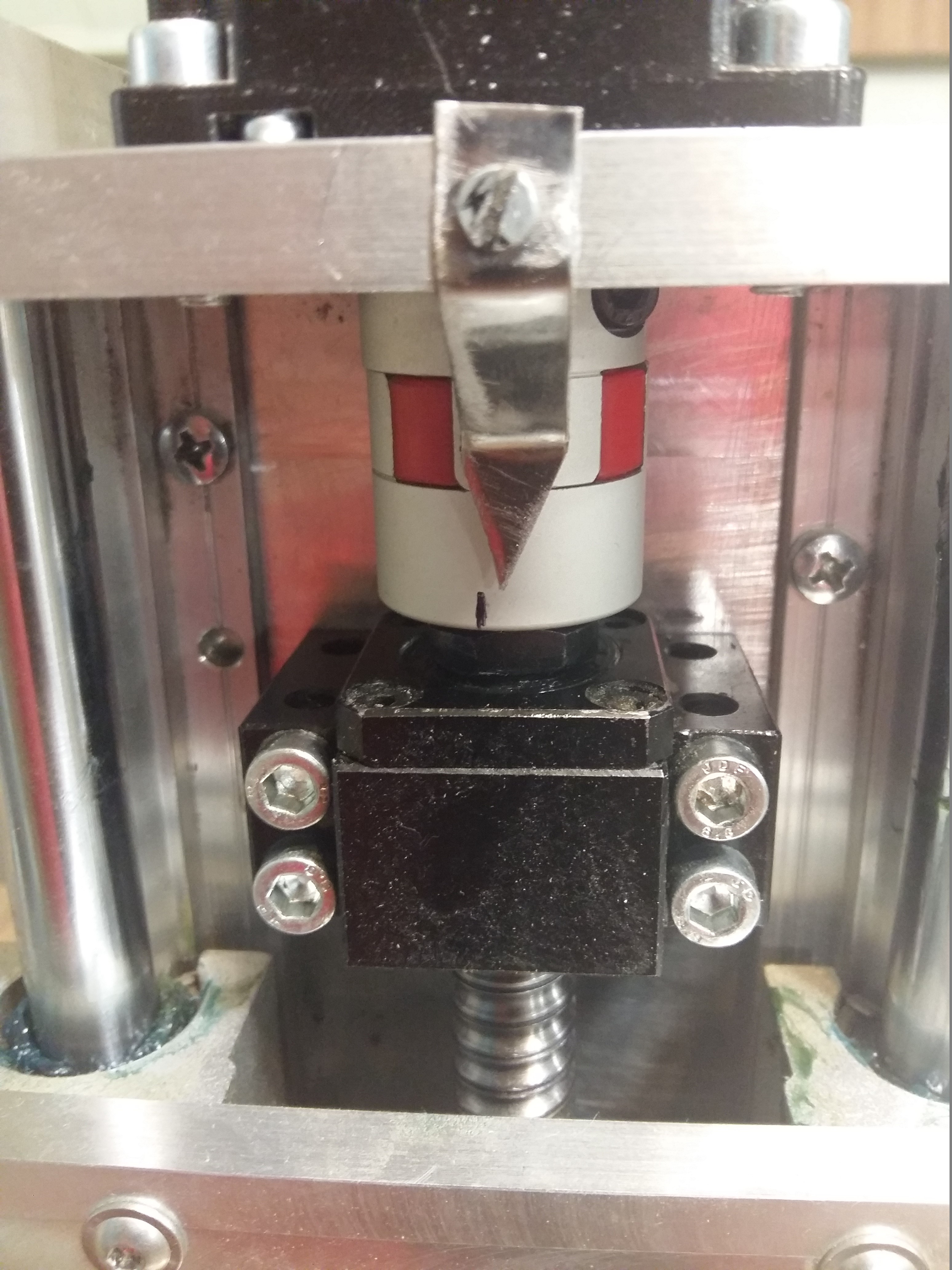

texnocentr писал(а): Даже без меток видно на экране,что при остановки Цифиры координат программы не совпадали с координатами станка. Конечно можно попробовать,хотя смысла наверное нет.
Я тебе говорю, как бы поступил я. На экране это одно, механика - совсем другое. Если ты поставишь метки на винте Z, то будешь знать на 100% уходит ли координата Z на самом деле или это циферки на экране врут... Да и картинки экранов можешь сюда выложить и скрины настроек тоже. Кто-нибудь да и подскажет...
Re: USB Motion Card STB4100
Добавлено: 16 июл 2017, 19:01
texnocentr
Спасибо за ответ. Хорошо Завтра проверю. Значит я так понял, что как только выставил 0 делаю метку маркером на винте и совмещенную с нею на неподвижной части. Затем гоню программу, с ходом вверх в низ по зет примерно на 10 минут. Возвращаю все в 0 и смотрю на совпадение меток. Правильно я понял?

texnocentr писал(а):Спасибо за ответ. Хорошо Завтра проверю. Значит я так понял, что как только выставил 0 делаю метку маркером на винте и совмещенную с нею на неподвижной части. Затем гоню программу, с ходом вверх в низ по зет примерно на 10 минут. Возвращаю все в 0 и смотрю на совпадение меток. Правильно я понял?
Немного не так. Подгоняешь шпиндель в позицию Z0. Ставишь метки. Запускаешь программу. При этом шпиндель будет перемещаться от Z0 до Z+***. Но коли программа обрабатывает горизонтальную плоскость, то при каждом проходе шпиндель должен возвращаться в координату Z0. Вот за этим возвращением (совпадением меток), ты и наблюдай во время работы программы. Можешь видео снять... :D

В первую очередь всётаки проверить механику, не проворачивается-ли муфта на Z...
Добавлено: 18 июл 2017, 01:25
texnocentr
По совету Rom 327 сегодня установил на верхней планке оси Z устройство для проверки пропуска шагов. Устройство очень простое. Вырезал из жести полоску ,прикрепил к верхней стойки оси( в месте где крепится движок), а острым концом направил ее к соединительной муфте. Установил 0.Напротив заостренного кончика поставил точку. Написал программу перемещения по оси Z вверх и вниз на разных скоростях. РЕЗУЛЬТАТЫ НЕ УТИШИТЕЛЬНЫЕ. После часа работы расхождение между стрелкой и меткой примерно 1 мм. Скорость перемещения 200,300,400. Затем запустил программу со сложным рельефом. Результаты еще хуже. За 20 минут метка не дошла до стрелки примерно на 2 мм. Вот и ответы на все вопросы. Пропуск шагов из-за неправильных настроек в Mach3. Затем Подключили к плате счетчик импульсов. И путем долгих поисков все таки нашли стабильные настройки программы при которой не происходит потеря импульсов(шагов) . Никому не секрет,что плата STB4100 -бюджетный вариант и поэтому от нее нет смысла требовать быстрой работы. В общем у меня лично плата стабильно работает на таких параметрах: Частота ядра Mach3=75 КГц, в драйвере платы= 100 КГц ( при повышение частоты программы идет потеря шагов в +, то есть прогнав программу=2 минут по окончанию ее и возврате в 0 программа потеряла 230 импульсов) Скорость= 128 мм/мин ,начинаешь добавлять теряются в (-). Эта скорость фактического перемещение оси,а не скорость в мотор тюнинг. У меня скорость на зет установлена 1500. Ускорение поднял в мотор тюнинг до 200,больше не пробовал. Хотя на потерю практически не влияет. Задержка сигнала Step=0, Dir=6. Очень влияющий момент на потерю. Der Love, Step Lowe (отключены).Настройки пинов как в пост "49". Пока такие параметры, завтра попробую проверить их в работе. Снял много видио материала, но пока в обработке. Обязательно выложу. Спасибо Всем за помощь особенно ROM327. Хочется все таки узнать пределы STB4100.

Здравствуйте всем. Сегодня проверил в работе. Идеала нет,но работать можно. Нарезал иконку. 100х130 мм. Результат не плохой,но не идеальный. Резал 2 часа. Рельеф сложный. В конце измерил уход вверх= 0.4 мм. Что сегодня изменил в настройках. Частоту так и оставил мачь=75,драйвер 100. Деление шага сделал 1/30. С кабелем нужно попробовать ,хотя в нем ферритовые кольца вварены. Но чего то уже не во что не верю. А насчет притормаживания сигнала даже не знаю.Что их где то на разных параметрах от 10 до 230 не доходила вообще до платы это точно. Заряжал простенький тест: вверх 10мм ,вниз 5 , снова 0 и так на 5 минут . Пока не стал менять Dir Pulse. На 0 не дошло 232, вышел в 0 только на 7.Поставил 8 счетчик показывает -10. Подскажите не большое ли деление шага 1/30 ?
Добавлено: 18 июл 2017, 21:36
texnocentr
В конце теста. Потеря на лицо. (3438 просмотров) <a class='original' href='./download/file.php?id=116269&mode=view' target=_blank>Загрузить оригинал (1.82 МБ)</a>
В начале теста на потерю шагов. Все оси =0. (3438 просмотров) <a class='original' href='./download/file.php?id=116268&mode=view' target=_blank>Загрузить оригинал (1.84 МБ)</a>
Изготовил приладу для определения потери шагов. Весьма полезная штука. Делал на спех. Думаю облагородить и так и оставить. Она ничему не мешает, а косяк сразу виден.
