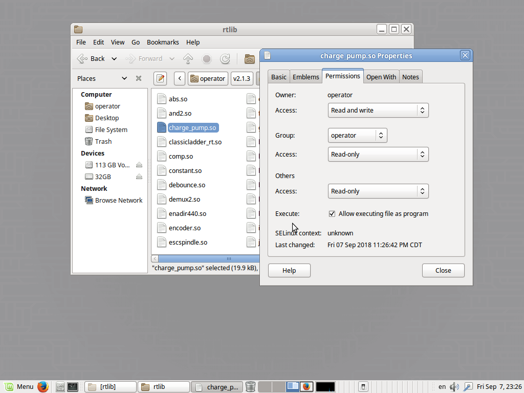

Добавлено: 08 сен 2018, 07:40
dinkata
dinkata писал(а):завтра могу отправит тебе компонент
В архиве и classicladder , мож понадобится
COMPONENT.png (3037 просмотров) <a class='original' href='./download/file.php?id=145703&mode=view' target=_blank>Загрузить оригинал (54.57 КБ)</a>
файл classicladder copy/paste в operator /v2.x.x/bin
charge_pump.so и classicladder_rt.so copy/paste в operator /v2.x.x/rtlib и провер permision
permision.png (3037 просмотров) <a class='original' href='./download/file.php?id=145705&mode=view' target=_blank>Загрузить оригинал (131.79 КБ)</a>
