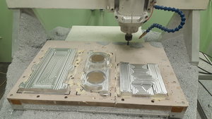

Re: Мелкий станочек 300х200х100
Пилю по тихой детальки. Перешел на солидкам. В нем такие вещи делать на много удобней.
Сообщение rage »
frezeryga писал(а):В нем такие вещи делать на много удобней.
Чем где?
А почему iMachining не юзаешь раз перешал на солидкам? Очент крутая штука по моему.
Раньше работал в гемма 3д. До аймашининга еще не дорос. Ну и не уверен что приклейка и аймашиниг подружатся.
Portos
Сообщения: 221
Репутация: 37
Сообщение Portos »
frezeryga писал(а): Ну и не уверен что приклейка и аймашиниг подружатся.
ага, при i-Machining сильные нагрузки, может просто сорвать деталь.
