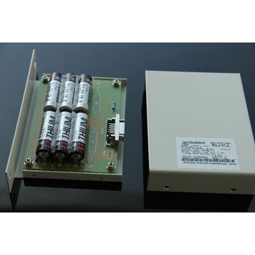

ну и славно. кстати, про абс энкодеры. я тут повесил один Li-Ion элемент на все 6 усилков. 18650 из дохлого лаптопного аккумулятора. линия BAT есть на разъемах CN1A/CN1B, батарейка подключена к последнему разъему, где терминатор. надо к батарейке еще плату зарядки припаять, где-то валялись - не могу найти.
alex_sar
Сообщения: 1421
Репутация: 315
Re: Контроллер YSSC2P для серво Mitsubishi SSCNET-II (MR-J2S
Сообщение alex_sar »
merkwurdigliebe писал(а):ну и славно. кстати, про абс энкодеры. я тут повесил один Li-Ion элемент на все 6 усилков. 18650 из дохлого лаптопного аккумулятора. линия BAT есть на разъемах CN1A/CN1B, батарейка подключена к последнему разъему, где терминатор. надо к батарейке еще плату зарядки припаять, где-то валялись - не могу найти.
свежая идея ) а разве сами усилки их не заряжают? или там именно батарейки, не аккумы?
merkwurdigliebe
Сообщения: 603
Репутация: 580
Откуда: București
Сообщение merkwurdigliebe »
да не особо свежая. нет, не заряжает. да, родные - батарейки литий-тионилхлоридные. у них, по-моему, емкость больше раза в 2 чем у литий-ионных аккумуляторов в аналогичном габарите и саморазряд низкий - лет 20. но они дорогие, им надо хвосты с разъемами паять и когда их надо 5 штук...
Duhas
Сообщения: 1842
Репутация: 285
Откуда: Красноярск
Сообщение Duhas »
по моим впечатлениям емкость там даж больше чем в два..
дак а проблема повесить одну батарейку а не 5 ? )
alex_sar
Сообщения: 1421
Репутация: 315
merkwurdigliebe писал(а):да не особо свежая. нет, не заряжает. да, родные - батарейки литий-тионилхлоридные. у них, по-моему, емкость больше раза в 2 чем у литий-ионных аккумуляторов в аналогичном габарите и саморазряд низкий - лет 20. но они дорогие, им надо хвосты с разъемами паять и когда их надо 5 штук...
о как интересено, в даташитах контакт отмечен, но без комментариев ) получается BT и BAT - это всё одно и то же? А второй конец куда цепляется?
merkwurdigliebe
Сообщения: 603
Репутация: 580
Откуда: București
Duhas писал(а):по моим впечатлениям емкость там даж больше чем в два..
может и больше... батарейка габарита AA - 3.6В 2Ач. повесить однe - да тож можно. но у меня станок не пашет в 3 смены, в основном выключен. поэтому подумал, что если хотя бы в моменты включения аккум подзаряжать - должен дольше прожить. посмотрим :)
alex_sar писал(а):получается BT и BAT - это всё одно и то же?
я не исследовал подробно, может там диод какой или мосфет между ними. второй конец - на землю.
для чпу есть штатная коробочка внешняя с батарейками MDS-A-BT, которая вместо терминатора цепляется
mds-a-bt-6.jpg (4306 просмотров) <a class='original' href='./download/file.php?id=182221&sid=5835f3f69dfd8f04466381dba11049e1&mode=view' target=_blank>Загрузить оригинал (12.86 КБ)</a>

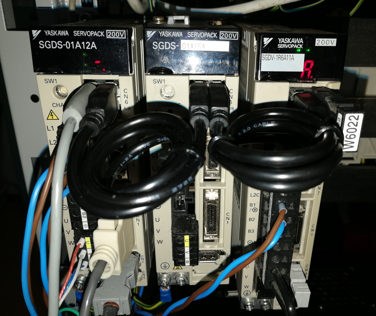

приехал тут усилок yaskawa sigma-v с mechatrolink-ii. подцепил, отредактировал файл с параметрами по мануалу и все сразу заработало
# nyxq servo info
MECHATROLINK II 8 axes online:3
0: [00] pos=    1039517 vel=200.0 trq=0.0 inp zsp abs
1: [c9] pos=          0 vel=0.0 trq=0.0 inp zsp alm abs abslost
# nyxq servo fw
0: SGDS-01A12A
1: SGDV-1R6A11A
# nyxq servo pr 1:pn88a
1:P2186=0 0x0
мотора пока нет. оказывается, SGMAV/SGMJV с абсолютными энкодерами не особо часто встречаются. у мицубисей с этим проще. и 200-ваттный усилок - с постоянно работающим ветилятором? wtf?!? :)
sgdv.jpg (4163 просмотра) <a class='original' href='./download/file.php?id=182611&sid=5835f3f69dfd8f04466381dba11049e1&mode=view' target=_blank>Загрузить оригинал (464.46 КБ)</a>

merkwurdigliebe писал(а):200-ваттный усилок - с постоянно работающим ветилятором? wtf?!?
Это у всех яскавовских усилков ревизии А (примерно до 11-го года), в ревизии B кулеры поумнели.

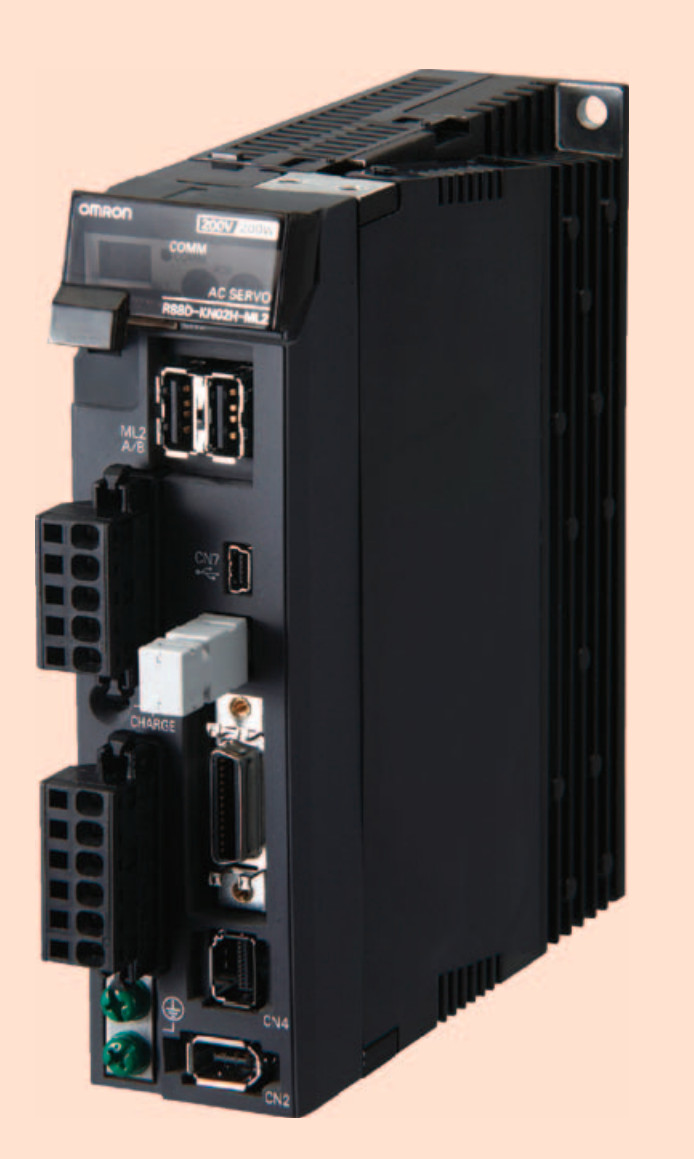

а знает кто, omron accurax G5 - это панасоник?

а омрон этот, похоже, Panasonic Minas A5 с мехатролинком. причем у панасоника такой модели нет. видать омрон с яскавой в какой-то момент развелся, но мехатролинковых железок уже напродавали и пришлось им с новым производителем делать аналог...

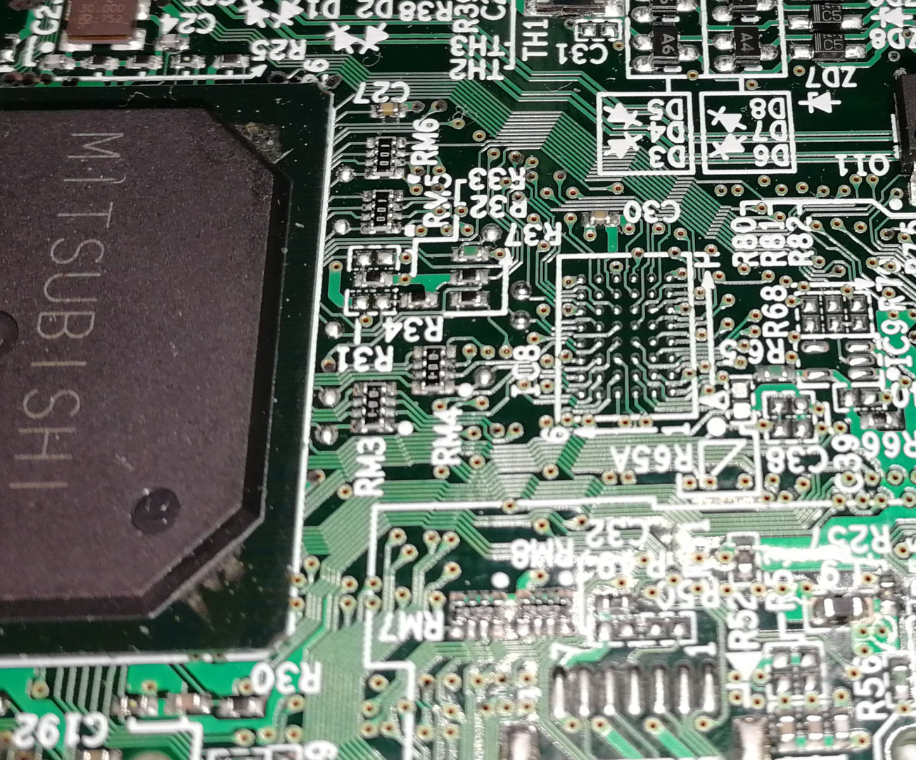

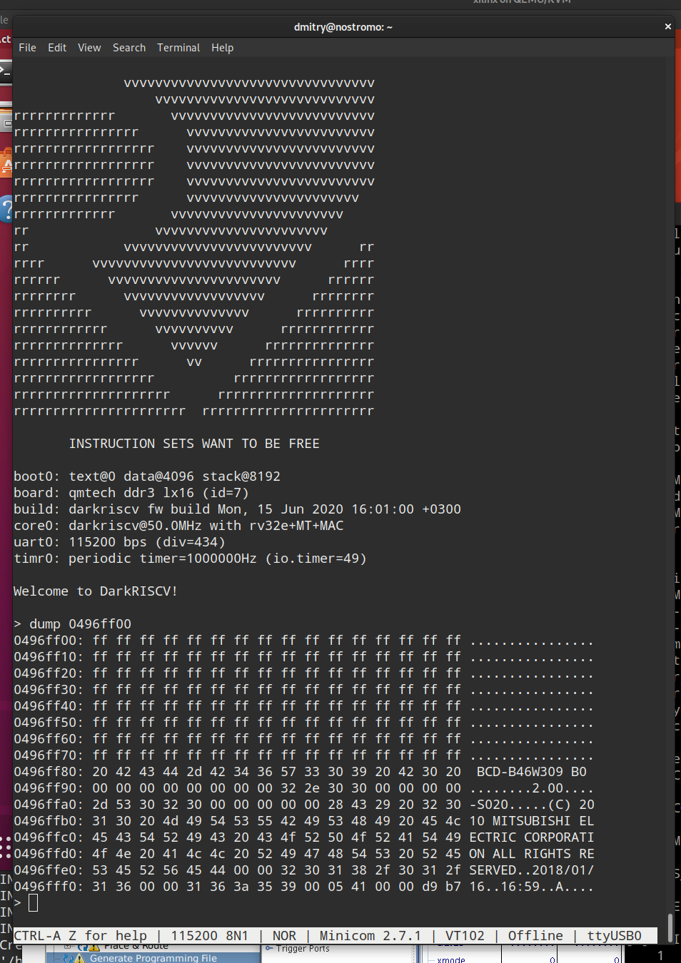

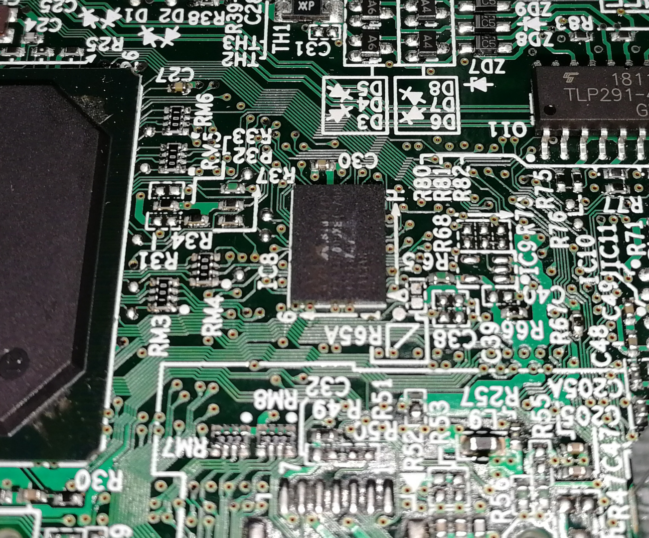

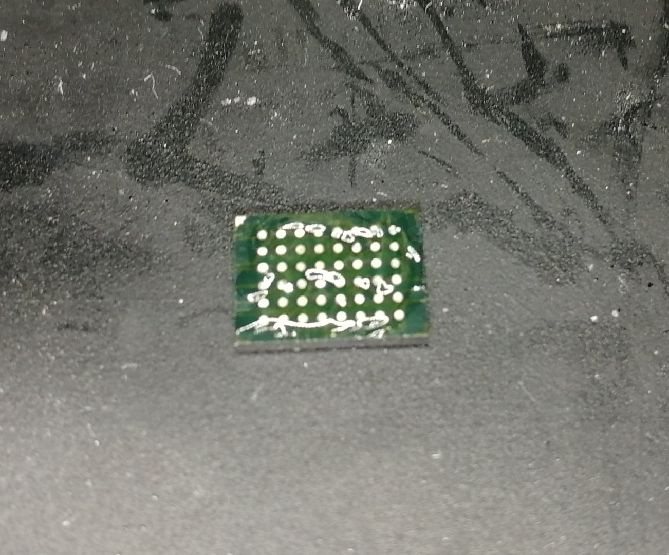

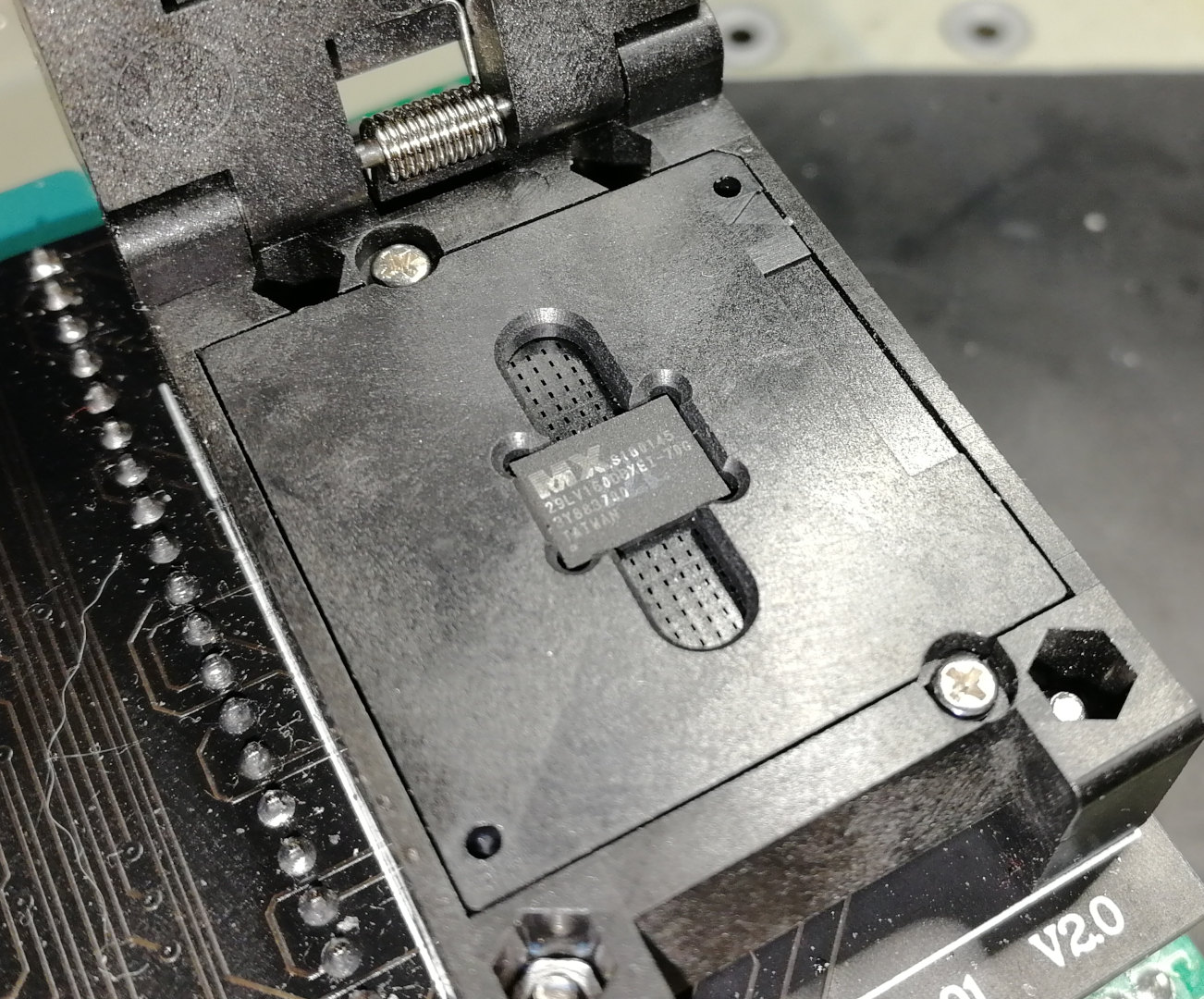

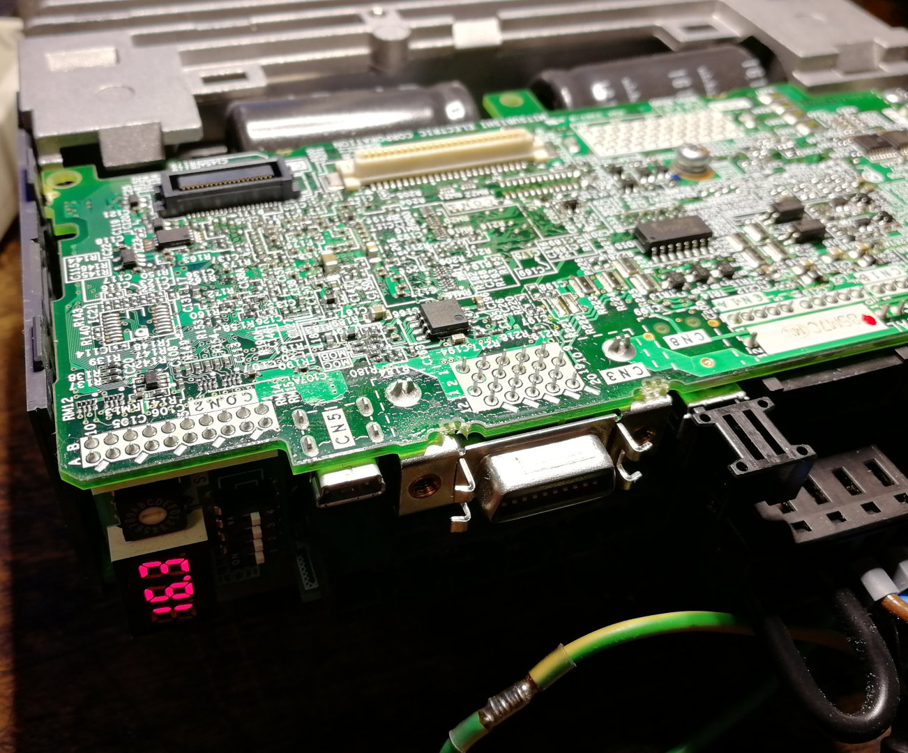

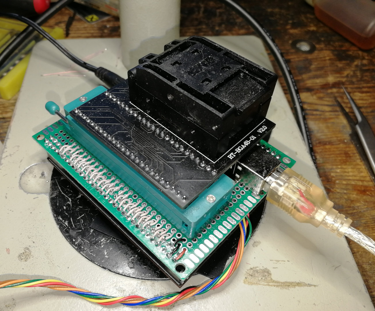

экспериментировал как-то с прошивками MR-J4-B и по-дурости затер не тот сектор в флеше - серва моментально окирпичилась. микросхема флеша с параллельным интерфейсом, BGA48 0.8mm. программаторов у меня отродясь не было и не особо то и нужны. простых путей не ищем - купил бга панельку на переходной плате с дип48, зиф гнездо дип48, usb-uart и заколхозил это все на макетке мгтфом :) макету воткнул в девборд со спартаном 6. давно хотел поиграть с risc-v корками, вот как раз повернулся случай - запустил darkriscv, собрал кросс-компилятор, переделал корку под xilinx bram шоб можно было программу менять без перекомпиляции всего проекта, прикрутил флэш, добавил чтение/заливку xmodem'ом. прошил, запаял без всякого реболлинга и - вроде даже заработало. буду дальше над усилком издеваться :) и RV тоже прикольный, надо приспособить.
!prog1.jpg (3994 просмотра) <a class='original' href='./download/file.php?id=182870&sid=5835f3f69dfd8f04466381dba11049e1&mode=view' target=_blank>Загрузить оригинал (354.06 КБ)</a>
!socket.jpg (3994 просмотра) <a class='original' href='./download/file.php?id=182875&sid=5835f3f69dfd8f04466381dba11049e1&mode=view' target=_blank>Загрузить оригинал (356.36 КБ)</a>
rv-flash.png (3994 просмотра) <a class='original' href='./download/file.php?id=182876&sid=5835f3f69dfd8f04466381dba11049e1&mode=view' target=_blank>Загрузить оригинал (185.41 КБ)</a>
!chip.jpg (3994 просмотра) <a class='original' href='./download/file.php?id=182873&sid=5835f3f69dfd8f04466381dba11049e1&mode=view' target=_blank>Загрузить оригинал (243.29 КБ)</a>
!landpat.jpg (3994 просмотра) <a class='original' href='./download/file.php?id=182874&sid=5835f3f69dfd8f04466381dba11049e1&mode=view' target=_blank>Загрузить оригинал (421.72 КБ)</a>
!solderin.jpg (3994 просмотра) <a class='original' href='./download/file.php?id=182872&sid=5835f3f69dfd8f04466381dba11049e1&mode=view' target=_blank>Загрузить оригинал (746.31 КБ)</a>
!working.jpg (3994 просмотра) <a class='original' href='./download/file.php?id=182871&sid=5835f3f69dfd8f04466381dba11049e1&mode=view' target=_blank>Загрузить оригинал (337.08 КБ)</a>
