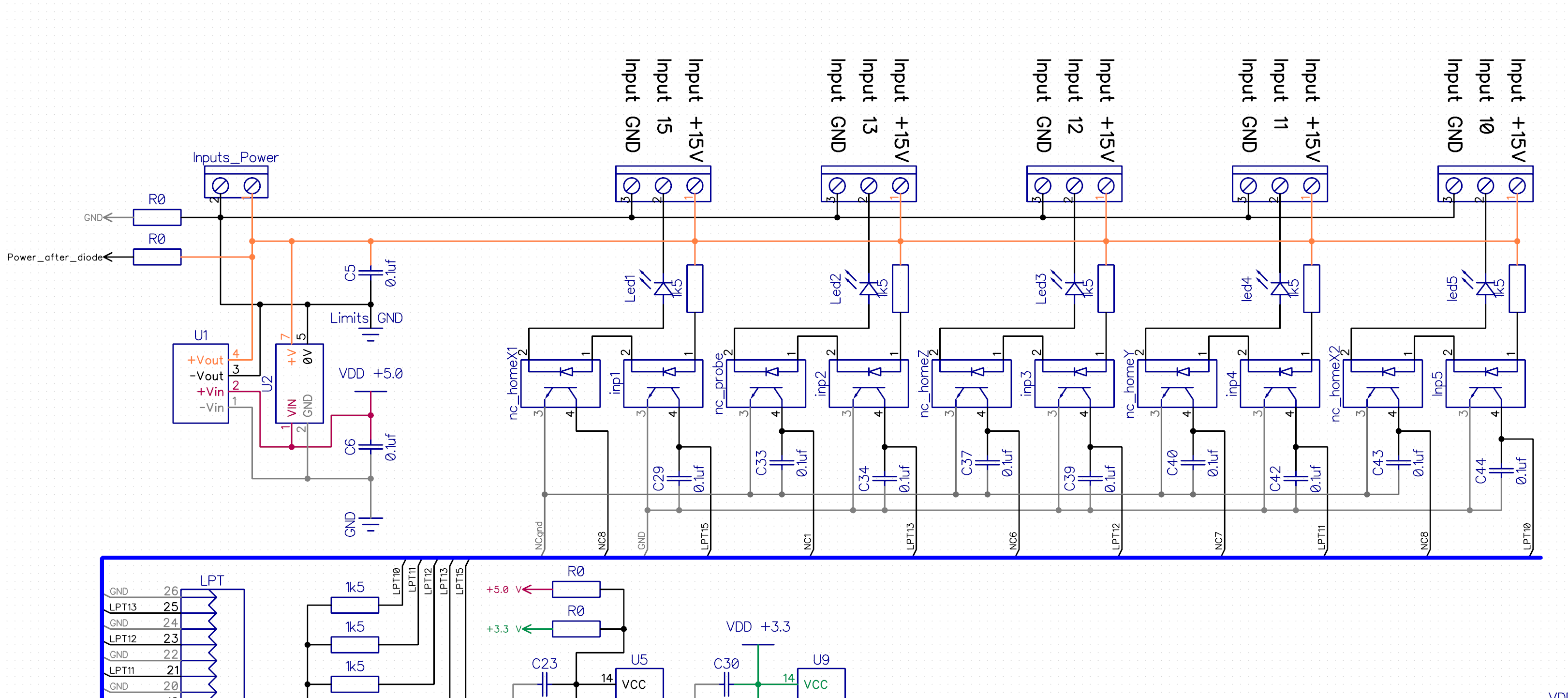

Argentum47
Михаил, а почему вы не сделали эти резисторы на плате как у пьюровских плат, потому что могут понадобиться другого номинала или в дизайн платы не влазят?
Re: StepMaster ver 2.5
Добавлено: 10 ноя 2016, 12:12
Argentum47 писал(а):Михаил, а почему вы не сделали эти резисторы на плате как у пьюровских плат, потому что могут понадобиться другого номинала или в дизайн платы не влазят?
Какие резисторы?
У Пьюриков, насколько я понимаю, вообще ничего нет на входах - просто оптопара с резистором. У них ко входу вообще нельзя подключить индуктивный датчик, чтобы он работал.
Да и механический - тоже нельзя. Без дополнительного блока питания и внешнего монтажа - никак.
Выше речь шла про белую плату и датчики NPN, которые не "родные" для белой платы. Белая плата предполагала использование PNP датчиков.
А с черной последней платой рекомендуется использовать NPN датчики (больше распространены) без каких либо дополнительных элементов. Можно подключать непосредственно к плате.
У пьюриков, насколько я понимаю, такого нет ни на одной плате.
Добавлено: 10 ноя 2016, 13:13
Argentum47
michael-yurov писал(а): У Пьюриков, насколько я понимаю, вообще ничего нет на входах - просто оптопара с резистором. У них ко входу вообще нельзя подключить индуктивный датчик, чтобы он работал.
вот эту оптопару с резистором я и имел в виду или это другое? подключить-то можно но с внешним питанием
Добавлено: 10 ноя 2016, 13:27
Argentum47 писал(а):вот эту оптопару с резистором я и имел в виду или это другое? подключить-то можно но с внешним питанием
Мою схему в #186 видишь? Там и оптопара и резистор и персональное питание и светодиод индикации.
А тот резистор о котором шла речь выше - это другое.
