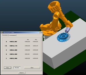

Я особо не вникал , но вроде в Powermill можно многоосевую отпроцессировать для руки .
kuka.jpg (6751 просмотр) <a class='original' href='./download/file.php?id=9400&sid=aa7a48c7d464dd690158e9e6cb63328a&mode=view' target=_blank>Загрузить оригинал (52.15 КБ)</a>

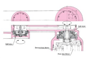

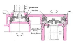

Когда я покупал на Таобао редуктор , там было много б/у волновых 14 типоразмера прим. по 250ю .
Побольше - ок. 400ю. Т.е. за 15тыс. с доставкой можно купить 5 безлюфтовых редукторов , что
дает основание считать возможным их применение в " ХоббиРуке " :D .

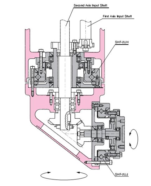

Вот типовые конструкции сочленений ( взято здесь http://www.harmonicdrive.net/products/gearheads/ )
G1.jpg (6732 просмотра) <a class='original' href='./download/file.php?id=9402&sid=aa7a48c7d464dd690158e9e6cb63328a&mode=view' target=_blank>Загрузить оригинал (40.96 КБ)</a>
G2.jpg (6732 просмотра) <a class='original' href='./download/file.php?id=9403&sid=aa7a48c7d464dd690158e9e6cb63328a&mode=view' target=_blank>Загрузить оригинал (46.19 КБ)</a>
G3.jpg (6732 просмотра) <a class='original' href='./download/file.php?id=9404&sid=aa7a48c7d464dd690158e9e6cb63328a&mode=view' target=_blank>Загрузить оригинал (41.8 КБ)</a>

Гармонист писал(а):Вопрос: ты про механизм на шпильке, про механизм на гидроприводе или про механизм на червячном редукторе?
Да про любой. Нужна жесткая беззазорная конструкция, этого сложно добиться. Если бы можно было сделать приличного робота без волновых редукторов - делали бы ;)
