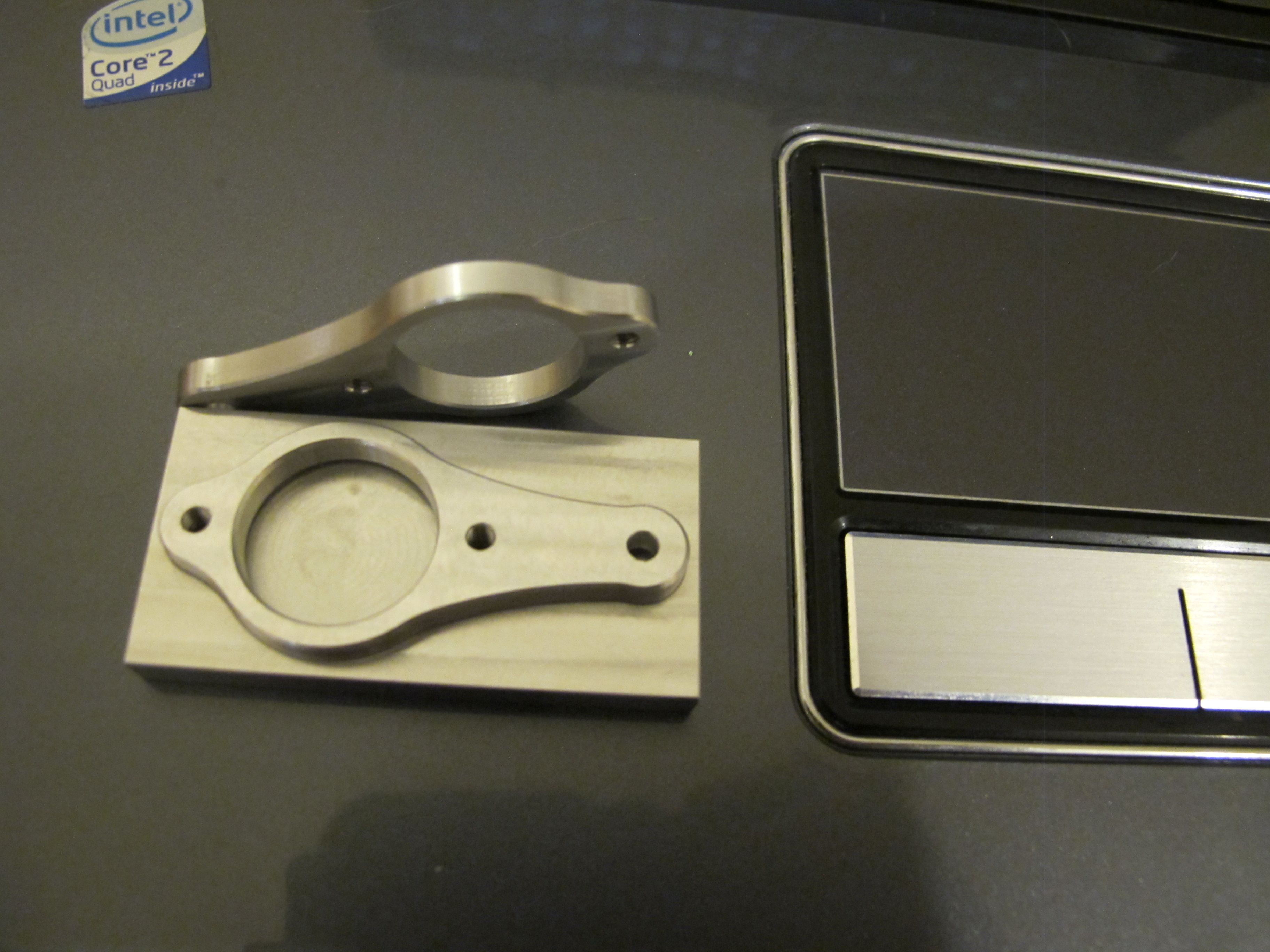

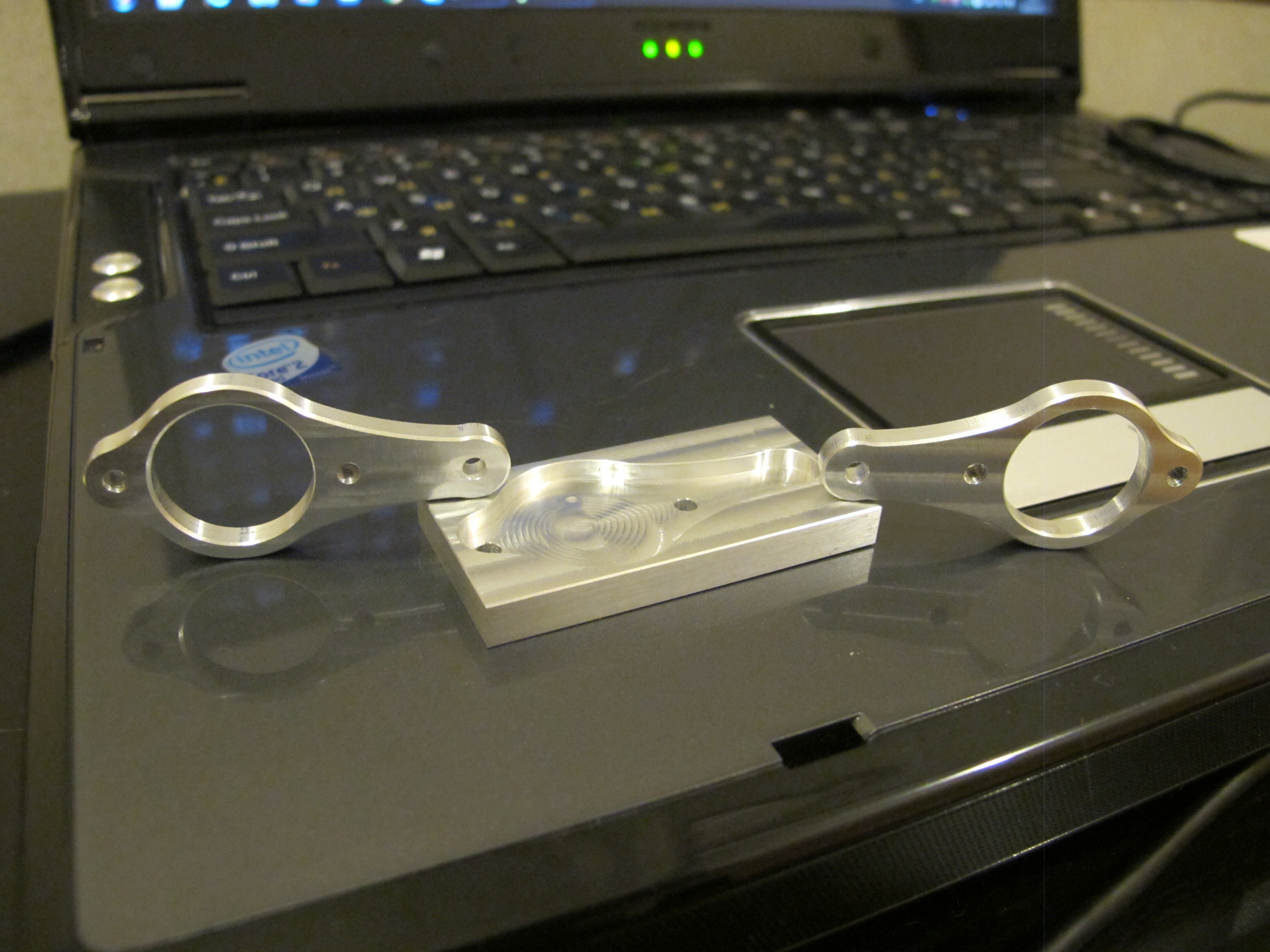

Появилось немного времени попилькать, уже соскучился
Сделал рычаги на цапфы основного ротора
Как обычно пришлось делать держалку для обработки с обратоной стороны
Теперь применяю компенсацию, мляяя, как я раньше пилькал без ней :)
IMG_0039[1].JPG (3873 просмотра) <a class='original' href='./download/file.php?id=19068&sid=ff265d618409b5bd3cd95cbdd0f5c3af&mode=view' target=_blank>Загрузить оригинал (1.91 МБ)</a>
IMG_0040[1].JPG (3873 просмотра) <a class='original' href='./download/file.php?id=19069&sid=ff265d618409b5bd3cd95cbdd0f5c3af&mode=view' target=_blank>Загрузить оригинал (1.78 МБ)</a>

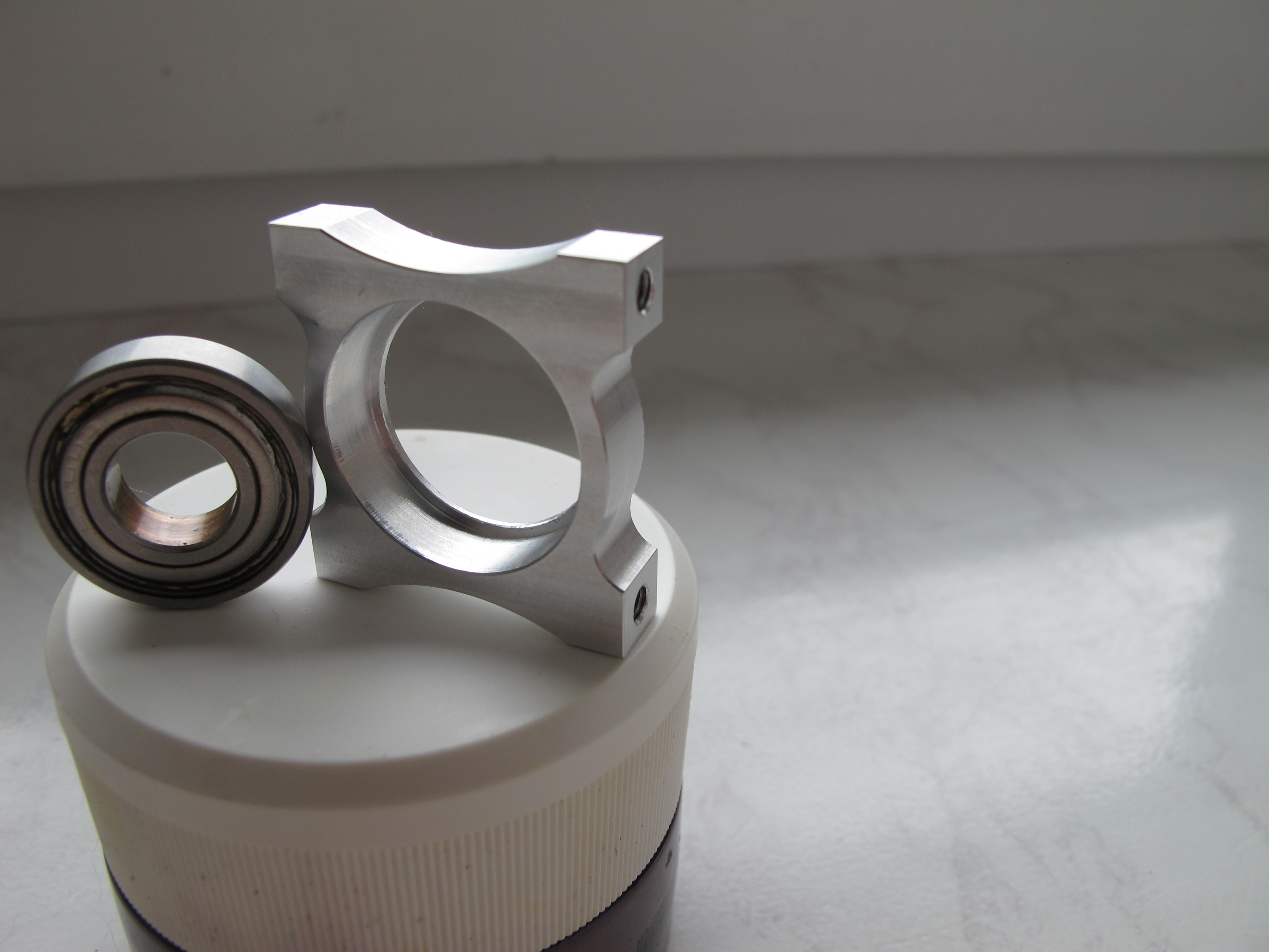

Пильнул блок подша на верт
Основное снимал той же кукурузой, подача временами доходит до 2.3метра, заглубление 7.5мм
Вроде как пилькает нормально, дюраль не залипает, в общем пока радует фрезка :)
Та де деталь, но фоткал брат, мдя
Фоткать тоже надо уметь :)
