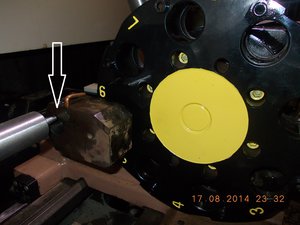

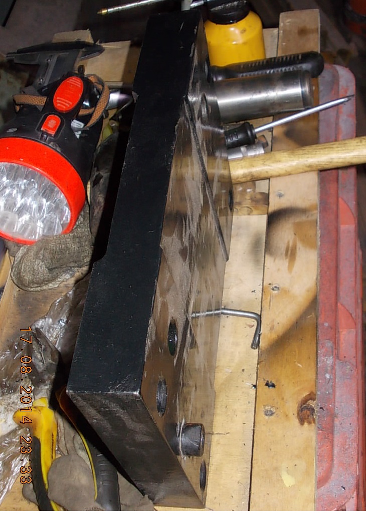

Небольшая засада. Новая револьверка совсем не как старая :hehehe:
Старая что по хлипче была стояла на подошве специальной 40мм толщиной.
DSCN2659.JPG (3579 просмотров) <a class='original' href='./download/file.php?id=32125&sid=0653719c0795eeb983d01e6cb8b7e0c7&mode=view' target=_blank>Загрузить оригинал (307.99 КБ)</a>
Если на нее ставим новую револьверку то стоит шибко высоко. Если ставим без нее то шибко низко. Центра не сходятся
DSCN2658.JPG (3579 просмотров) <a class='original' href='./download/file.php?id=32124&sid=0653719c0795eeb983d01e6cb8b7e0c7&mode=view' target=_blank>Загрузить оригинал (227.26 КБ)</a>
По расчетам нужно поднять револьверку на 12.6мм.
Будем делать :hammer: :rasp: :spanner: :pliers:

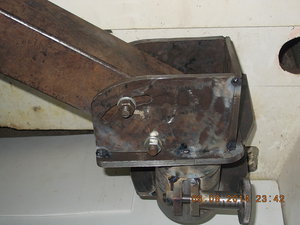

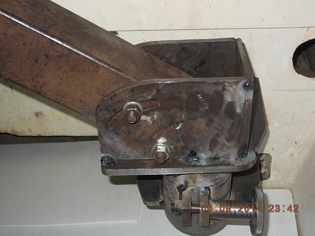

Вырезал железки, выточил и сделал нижнее крепление стойки. Пока на прихватках. Стойка будет иметь 4 "степени" свободы, то есть нога будет поворачиваться в 4х местах чтобы иметь возможность подстраиваться под рост оператора станка и поворачивать в сторону. И зажимы для фиксации в нужном положении. Завтра возможно приделаю корпус стойки :)

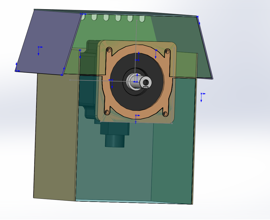

Завтра на плазме нужно нарезать "домик" для мотора сервы чтоб защитить от СОЖ ;)

aftaev писал(а):Завтра на плазме нужно нарезать "домик" для мотора сервы чтоб защитить от СОЖ ;)
Какой кукушник получился и птичка киловатная внутри сидит, клювом трясёт :hehehe:
PS: Фотки в студию! Мы до нового года не осилим ждать :problem:
Re: Восстановление токарного 16К20Т1 ЧПУ
Predator писал(а):PS: Фотки в студию! Мы до нового года не осилим ждать
какое небо голубое :roll:
Прикольные часы!
И привод для стрелки такой не хилый!
ага... еще кукушки не хватает :hehehe:
