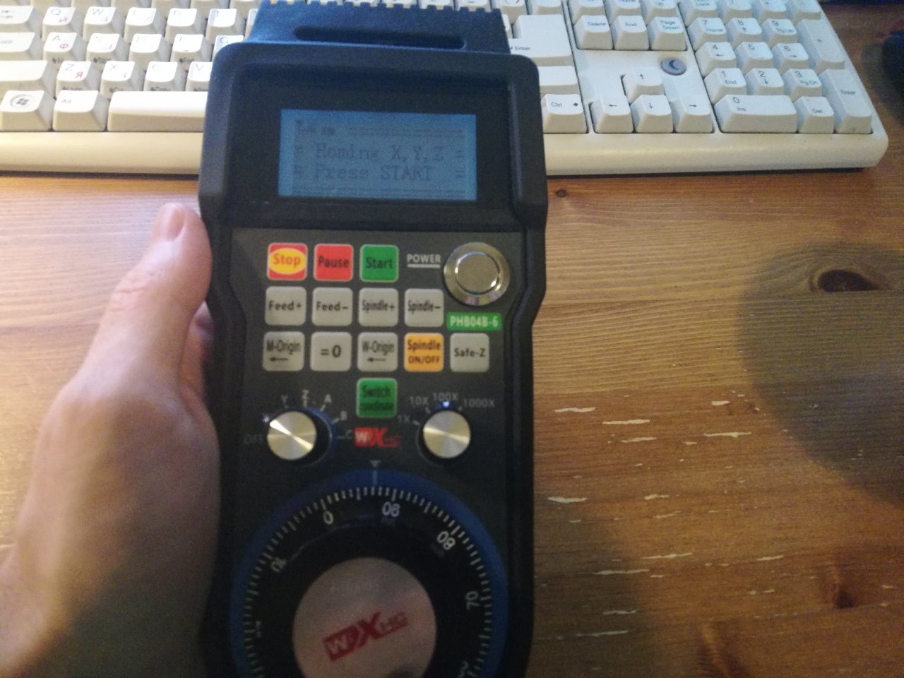

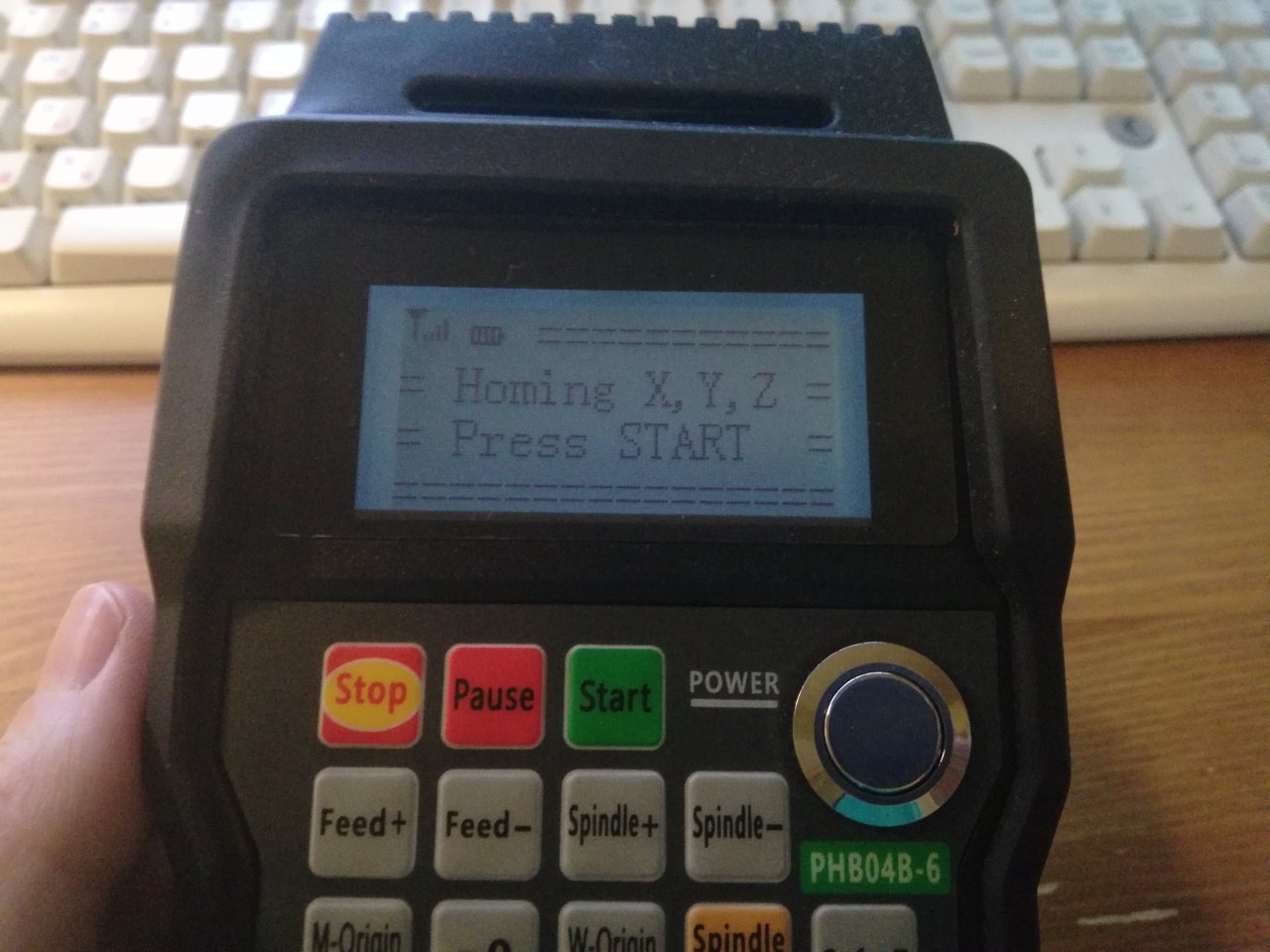

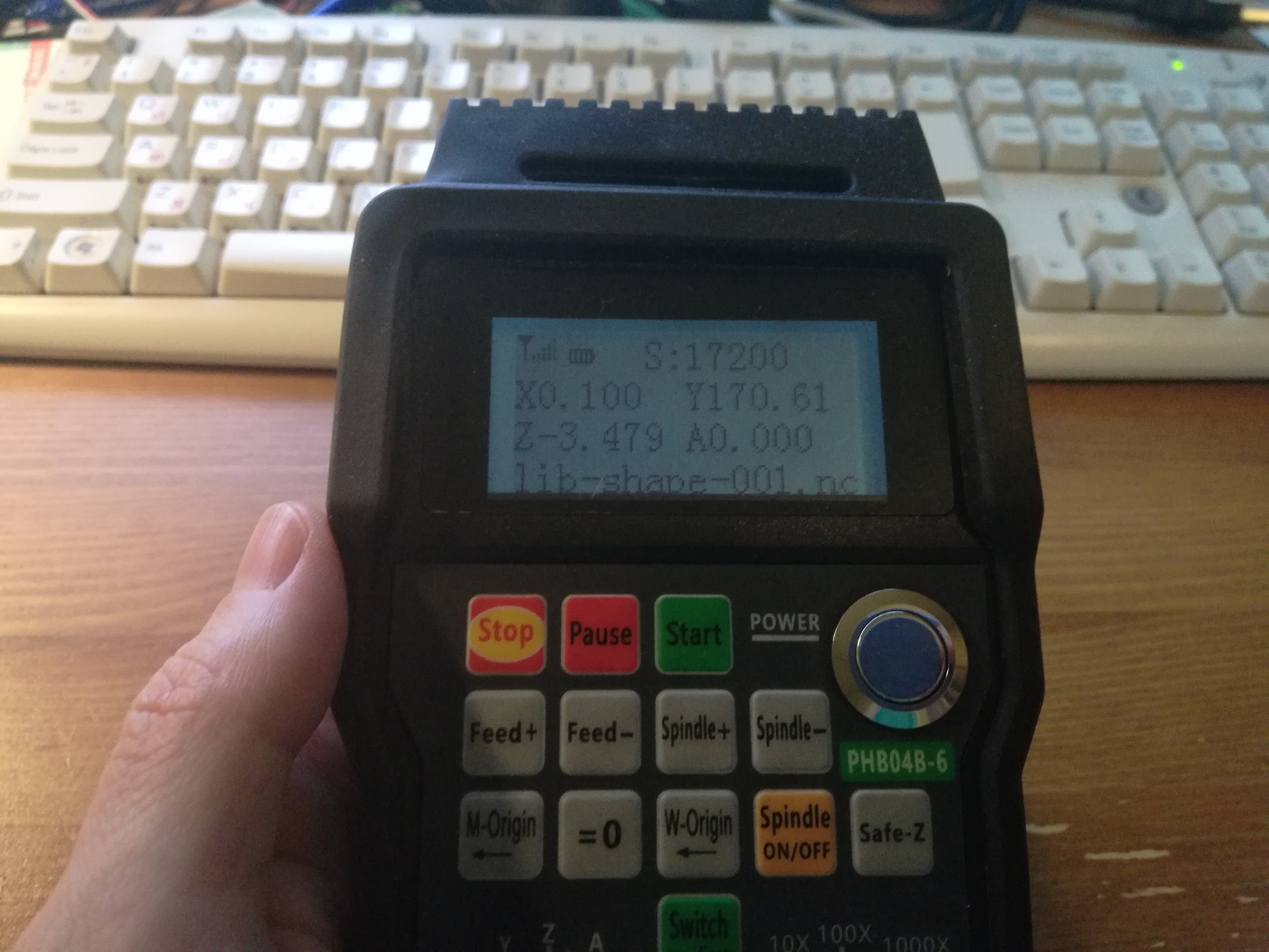

Re: Контроллеры myCNC
Добавлено: 06 дек 2018, 08:16
mycnc
Сделали тестовую версию для работы с беспроводными пультами XHC без экрана (аналог DSP пульта).
(Собирались больше года назад, только сейчас нашлось время)
Реализованы функции просмотра и загрузки файлов УП,
отсылки машины в хоум (при начальном запуске, срабатывании аварийной кнопки или серво алармов)
запуск и остановка выполнения УП.
Обычные функции самого пульта (перемещение по маховику, включение шпинделя, регулировка скорости
шпинделя и подачи, сброс рабочих координат и уход на безопасную высоту - были сделаны давно)
xhc-file-open.jpg (2680 просмотров) <a class='original' href='./download/file.php?id=152030&mode=view' target=_blank>Загрузить оригинал (153.67 КБ)</a>
xhc-homing.jpg (2680 просмотров) <a class='original' href='./download/file.php?id=152031&mode=view' target=_blank>Загрузить оригинал (148.65 КБ)</a>
xhc-homing1.jpg (2680 просмотров) <a class='original' href='./download/file.php?id=152032&mode=view' target=_blank>Загрузить оригинал (173.05 КБ)</a>
xhc-main-screen.jpg (2680 просмотров) <a class='original' href='./download/file.php?id=152033&mode=view' target=_blank>Загрузить оригинал (1.74 МБ)</a>
Пожелания и рекомендации пользователей DSP пультов приветствуются.
