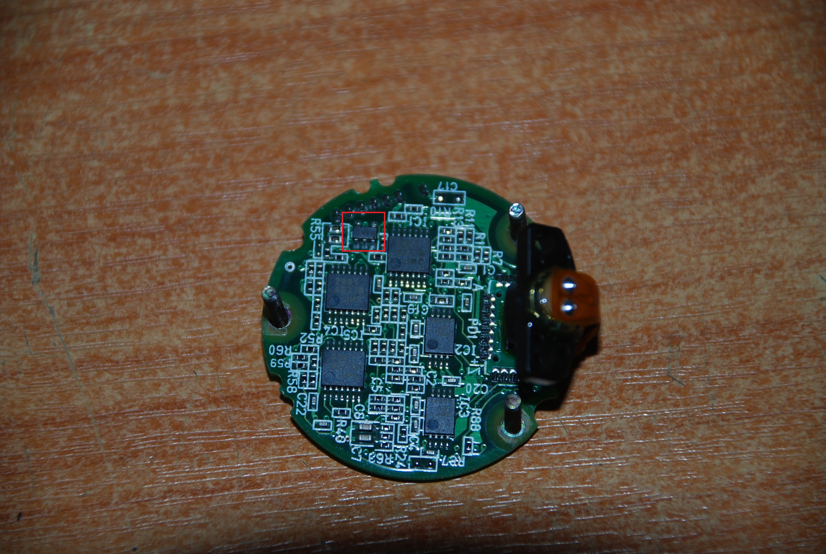

Shah
Ошибся с определением ПЗУ энкодеров.
Думал что эти, на первом фото 200в, на втором 100в - EEPROMка(по даташиту) выделена красным. На самом деле оказалась та, что выделена синим.
200 вольт (1909 просмотров) <a class='original' href='./download/file.php?id=135459&mode=view' target=_blank>Загрузить оригинал (1.36 МБ)</a>
200 вольт
100 вольт (1909 просмотров) <a class='original' href='./download/file.php?id=135460&mode=view' target=_blank>Загрузить оригинал (1.24 МБ)</a>
100 вольт
Типа EEPROM (1909 просмотров) <a class='original' href='./download/file.php?id=135462&mode=view' target=_blank>Загрузить оригинал (1.8 МБ)</a>
Типа EEPROM
Энкодер теперь определяется в СигмаВин как SGMAH-01AAA4C. Но выпадает в ошибку А.82. "Ошибка контрольной суммы(АВS). Ошибка при проверке памяти Абсолютного датчика углового перемещения". В настройках выставлен как инкриментный.
Опыты продолжаются. :freak: :hehehe:

Re: Про сервы Yaskawa
Добавлено: 25 мар 2018, 01:12
Shah писал(а):Типа EEPROM
Это регулятор напряжения (стабилизатор)
https://ru.mouser.com/ds/2/360/S817_E-16206.pdf
alex1816 писал(а):Если абсолютный может работать как инкрементный, то недостаток в том, что разрешение абсолютного обычно на аналогичном чуть меньше инекрементного, если это важно.
Это не так. Разница между инкрементным и абсолютым только в том, что у последнего есть ещё счётчик оборотов. Ну и постоянное питание (батарейка) чтобы отслеживать изменение позиции в "выключенном" состоянии.
А у современных вообще никакой разницы в конструкции и в схеме нет, только в прошивке.
