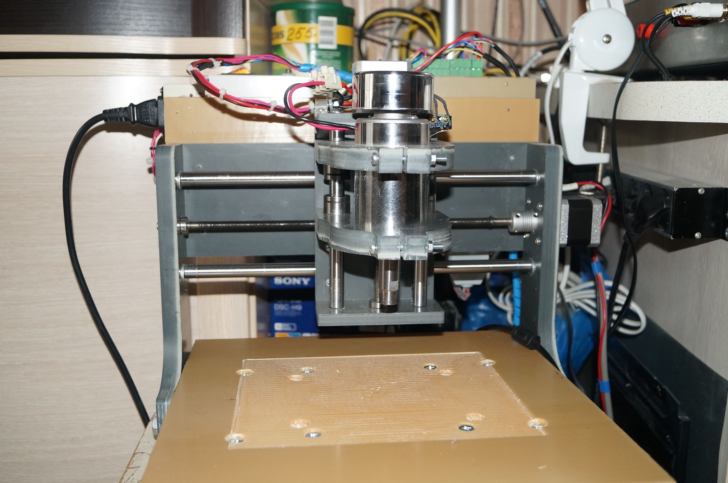

У станка крепление именно 52мм, но пластиковый. Шпиндель 300 ВаттER11, но по оборотам увы, максимум 12000. И то сомневаюсь.
Станок такой:
Frezer.JPG (1377 просмотров) <a class='original' href='./download/file.php?id=195695&mode=view' target=_blank>Загрузить оригинал (440.97 КБ)</a>
