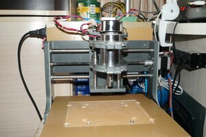

Похоже, что у станка довольно большие люфты по Z или очень горбатый текстолит.
Непрорез дорожек на фото чаще в правом верхнем углу вокруг площадок. И по горизонтальной дорожке регулярно интервалы непрореза. Или винт по X кривой и на каждый оборот дает отклонение.
Попробуйте фрезеровать не всю плату целиком, а кружочки и квадратики на уголке попорченнлго текстолита. Пока не будет стабильного результата.
Еще неплохо померять реальные обороты шпинделя.

У станка крепление именно 52мм, но пластиковый. Шпиндель 300 ВаттER11, но по оборотам увы, максимум 12000. И то сомневаюсь.
Станок такой:
Frezer.JPG (1215 просмотров) <a class='original' href='./download/file.php?id=195695&sid=f25a60e4a03dd0c5b010248f0ee42b84&mode=view' target=_blank>Загрузить оригинал (440.97 КБ)</a>
