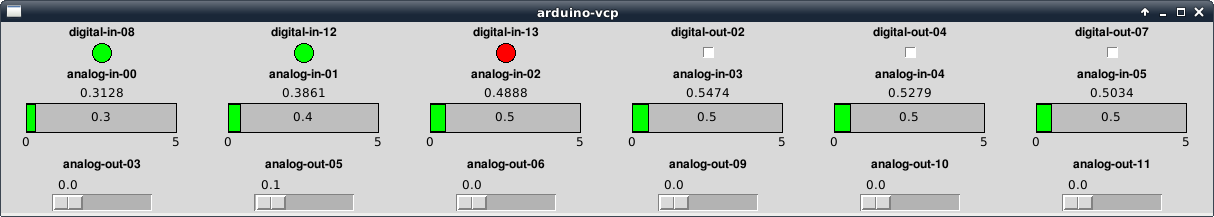

Re: Arduino EMC2 LinuxCNC - советы начинающим
Сообщение odekolon »
Nick писал(а):
Загрузка прошивки
Загружаем прошивку отсюда: http://axis.unpy.net/01198594294
И сохраняем в ~/sketchbook/halintf/
Потом запускаем Приложения -> Электроника -> Arduino IDE
Выбираем наш sketch
Выбираем нужной порт, для Arduino Duemilanove и Nano выбираем /dev/ttyUSB*
Нажимаем Upload
вот, достал из-по стола коробку с ардуинками...
Установил ide. поморгал диодом для проверки функционирования,
загрузил скетч halintf
компилирую - "ошибка BYTE was not declared in this scope"
в строке Serial.print((v >> 7) | 0x80, BYTE);
синтаксис вроде правильный...
что бы это могло значить?
это под старую IDE написано, по новому синтаксис другой будет (какой не помню)
Если в гугл вбить Serial.print((v >> 7) | 0x80, BYTE);
находим так https://www.mail-archive.com/emc-develo ... 13468.html
где написано
to
Snippet Serial.write((v >> 7) | 0x80);

Serial.print((v >> 7) | 0x80, byte);
odekolon
Сообщения: 1120
Репутация: 360
Настоящее имя: Борис
nkp писал(а):Serial.print((v >> 7) | 0x80, byte);
это "не катит..."
Сообщения: 8167
Репутация: 1589
Сообщение nkp »
Serial.print( byte((v >> 7) | 0x80) );
aftaev писал(а):Если в гугл вбить Serial.print((v >> 7) | 0x80, BYTE);
где написано
to
Ух ты!!! Заработало!!!
