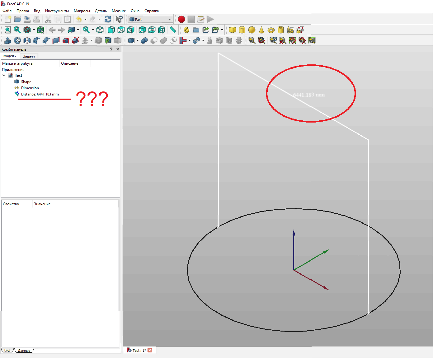

День добрый!
Вопрос тем кто пробовал работь в FreeCAD c dxf файлами. Попробовал загрузить в FreeCAD dxf-файл в мм (для дальнейшего создания скетча и создания модели), а исходник отображается хрен знает в каком масштабе. Естественно в настройках проги масштаб выставлен верно. Что за фокусы с FreeCAD-ом?
1.png (4598 просмотров) <a class='original' href='./download/file.php?id=194082&mode=view' target=_blank>Загрузить оригинал (92.09 КБ)</a>
2.png (4598 просмотров) <a class='original' href='./download/file.php?id=194083&mode=view' target=_blank>Загрузить оригинал (110.34 КБ)</a>
3.png (4598 просмотров) <a class='original' href='./download/file.php?id=194084&mode=view' target=_blank>Загрузить оригинал (91.46 КБ)</a>
Re: Освоение FreeCAD
Добавлено: 07 апр 2021, 15:10
xvovanx писал(а): 31 мар 2021, 15:06 День добрый!
Разобрался. FreeCAD требователен к изначальным установкам в dxf файле. Т.е. взяв какой нибудь старый б/у файл (мм/дюймовый/футовый и т.д неизвестными изначальными установками) и с вручную прописанными метрическими установками FreeCAD не поймет, все размеры/масштабы улетят. А взяв изначально чистый лист-шаблон dxf_ISO, получаем в мм как надо. Где-то в файле остаются изначально шаблонные данные. Интересно, что только в FreeCAD с таким столкнулся, с разными другими КАДами-КАМами таких фокусов не было.
П.С. еще у FreeCADа "пухнет голова" от dxf файлов с Layout вкладками, даже если на них все стерто и они удалены и файлы почищены (Purge/Audit), при загрузке вылазит какой то мусор.
Если есть dxf проект AutoCAD-овсий/ZWCAD-овский, то только copy-paste его содержимого на чистый лист-шаблон dxf_ISO и только тогда грузить в FreeCAD :thinking:
