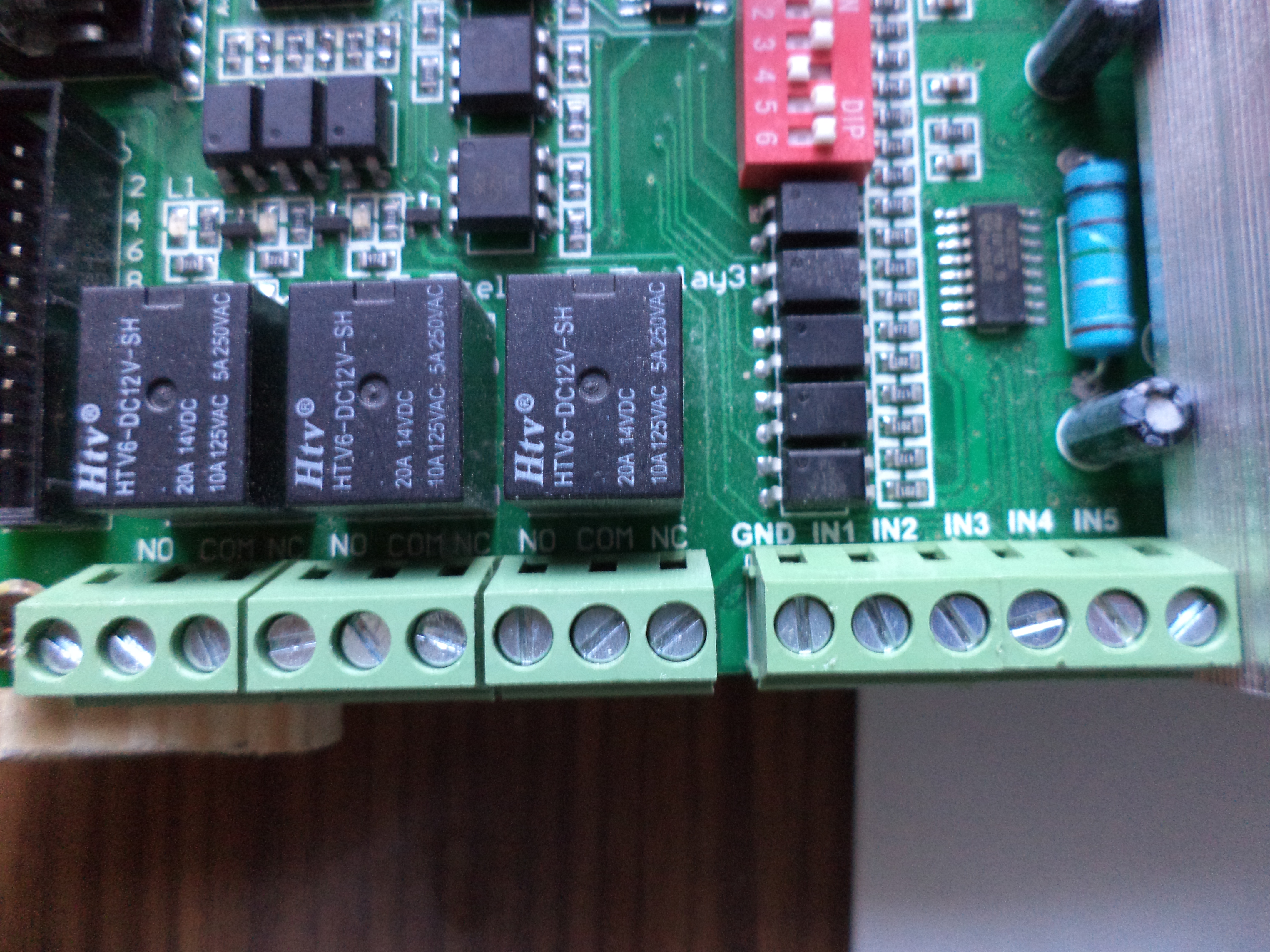

Re: Строим фанерный станок
Добавлено: 08 фев 2015, 13:32
colosimo
Преобрел вот такую вот кнопочку...
Повертел ей и совсем не понял как ее привязать к плате. Прошу помощи.
DSC00315.JPG (1811 просмотров) <a class='original' href='./download/file.php?id=42704&mode=view' target=_blank>Загрузить оригинал (5.15 МБ)</a>
DSC00316.JPG (1811 просмотров) <a class='original' href='./download/file.php?id=42705&mode=view' target=_blank>Загрузить оригинал (5.17 МБ)</a>
DSC00317.JPG (1811 просмотров) <a class='original' href='./download/file.php?id=42706&mode=view' target=_blank>Загрузить оригинал (4.99 МБ)</a>
Добавлено: 08 фев 2015, 14:36
Естоп через плату это не естоп. Должна вырубать силовую часть нафиг а плате только сообщать об этом факте.
Добавлено: 08 фев 2015, 14:53
colosimo
frezeryga писал(а):Естоп через плату это не естоп. Должна вырубать силовую часть нафиг а плате только сообщать об этом факте.
и каким образом это организовать? ... у меня есть вон выключатель, все вырубит) притом он и плату вырубит)
Добавлено: 08 фев 2015, 15:04
Поставить магнитный контактор на силовую часть. Выключатель недело на общее питание нужен нормальный рубильник.
Добавлено: 08 фев 2015, 15:10
Либо использовать такую кнопку. В ней внутри контактор стоит.
Добавлено: 08 фев 2015, 18:58
rean32
Можно через релюшку сделать. Нажимаем кнопку ПУСК - подается питание на реле, оно удерживает контакты после отпускания кнопки ПУСК. При нажатии ЕСТОП - размыкается цепь реле, реле отключает общее питание. Вторая контактная группа реле связана с платой, чтоб сказать компу о том, что кнопка нажата. Если реле с одной контактной группой, то плату можно через оптрончик привязать.
