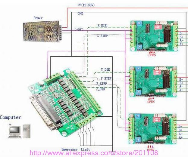

http://cnc-club.ru/forum/viewtopic.php? ... 71#p149071
вот здесь так и непонятно как он решил проблемму но тут есть вариант +5 кинуть на контакты драйвера а минус к лпт развязке
все верно)
+5 нужно кидать на плюс пул/дир/енейбл + а минус от них на развязку
двигатель зашумел(супруга сразу проснулась(опыты буду заканчивать завтро)
ух уж эти китайци.....)

))Надо было сразу мануал к плате почитать. Я сталкивался с подобной платой у которой общий плюс а минуса сигнвльные. Кстати совсем не бюджетная плата была, просто так сделана. Но там я в мануале это выяснил сразу. А тут сразу не догадался, что так может быть, поскольку приведенную вами схемку почему то воспринял за истину. Бывает. Хорошо не сгорело ниче.

Я бы в траур впал если бы погорело все(
К ней инструкции небыло, нашел в интернете что так подключают потом уже на этом форуме по ссылке выше увидел что парень с китайцами списывался и они ему так советовали подключить

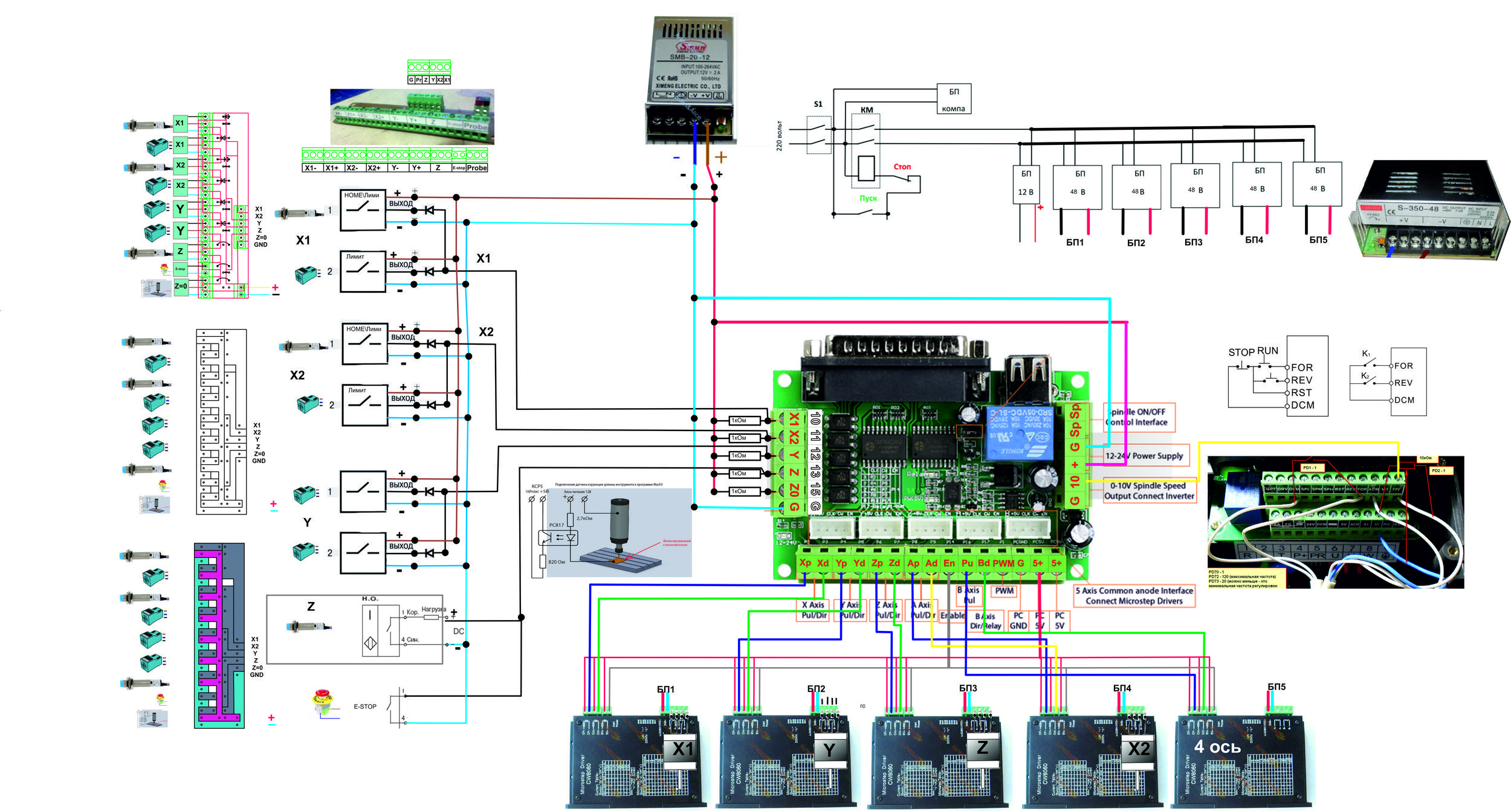

Разводка
wiring_db25.jpg (2847 просмотров) <a class='original' href='./download/file.php?id=35919&sid=ce995c9c586dfda0bc76c31d9a9cecc1&mode=view' target=_blank>Загрузить оригинал (68.04 КБ)</a>
db25_wiring.jpg (2847 просмотров) <a class='original' href='./download/file.php?id=35920&sid=ce995c9c586dfda0bc76c31d9a9cecc1&mode=view' target=_blank>Загрузить оригинал (71.02 КБ)</a>
На схеме без Enable.

большое спасибо) я уже подключил
работает без энейбл, с энейбл так и немогу запустить
