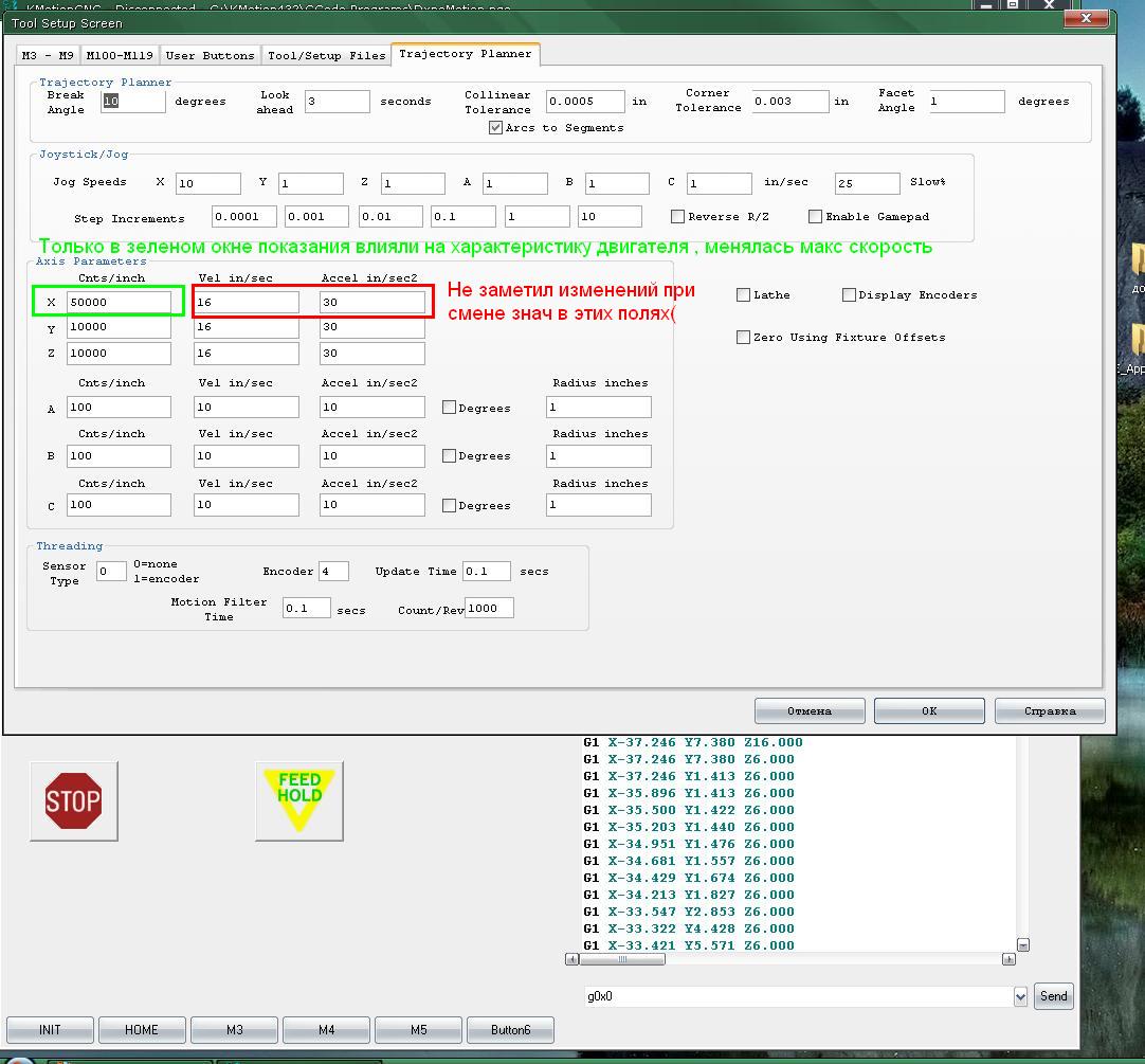

Поэкспериментировал с настройками, менял только те, которые рекомендовал Александр, в файле конфигурации
ch0->Vel
ch0->Accel
ch0->Jerk
И в "параметрах траектории"
3.JPG (2539 просмотров) <a class='original' href='./download/file.php?id=32152&mode=view' target=_blank>Загрузить оригинал (150.87 КБ)</a>
Каких-то видимых изменений в работе двигателя не наблюдал, либо работает как в видео либо вообще не работает, при некоторых еле шевелится. Резкости как при работе JOG в сигмавине вообще не встречал, всегда медленно и плавно раскручивается и так же останавливается, может так и должно от стрелок работать?
Да, и мне не нравиться, что он крутится когда в кмоушен не подгружаешь файл конфигурации или когда стоп нажмешь, руками его просто не реально удержать. Инит нажимаешь он мгновенно возвращается на прежнюю позицию вращаясь в обратную сторону.
http://youtu.be/Gyzh8sIOUgI.

Чтобы быстрее Cnts/Inch нужно делать меньше, Vel in sec - больше.
Далее.
ch0->P увеличивай, пока серва не начнет вибрировать, потом уменьши на 15%.
Чтобы серва не вращалась до включения Кфлопа, настрой Offset или по нашему баланс. В Сигмавин.
