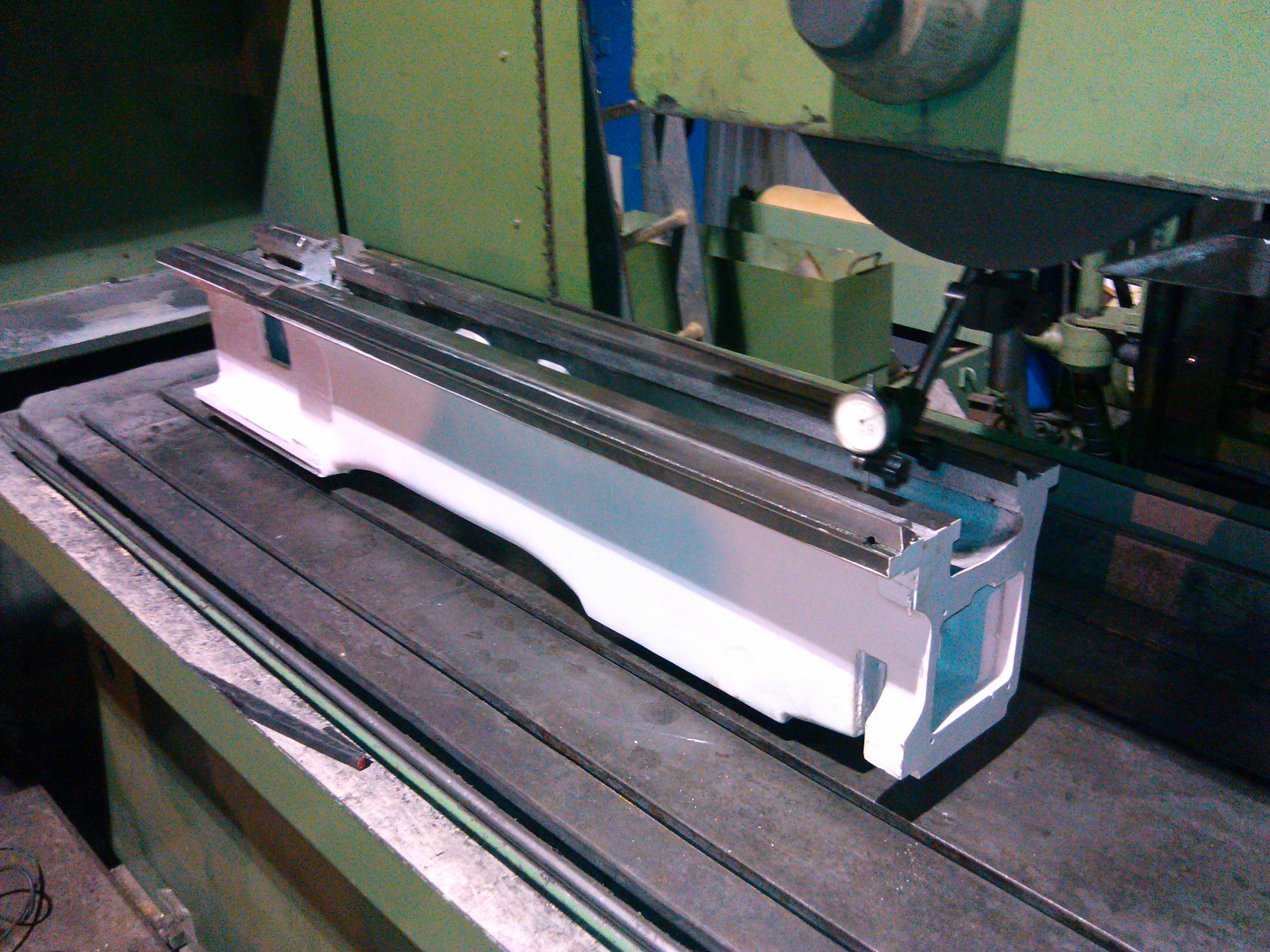

freeform
Шпионское фото :)
IMG_20131011_193523.jpg (5210 просмотров) <a class='original' href='./download/file.php?id=19580&mode=view' target=_blank>Загрузить оригинал (2.11 МБ)</a>
Re: Токарный Иж 1И611П
Добавлено: 13 окт 2013, 07:54
Спасиб, у нас этот момент не запечатлен :beer_blow:
Добавлено: 14 окт 2013, 16:26
Станина промерена и пошла шлифовка
Износ был не большой, снимут 1 десятку с основных направляющих
0.05 соток с направляющих бабок
И сколько то снимут с нижних поджимных направляющих
В общем шлифуют всю станину по полной :cheesy:
Заодно подгонят суппорт , это тоже хорошо, не надо будет клеить Зедекс
