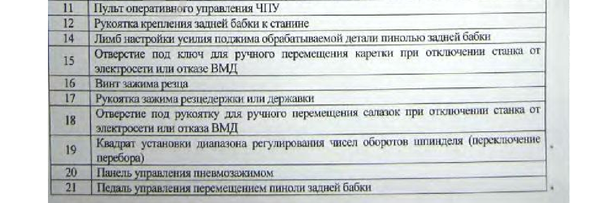

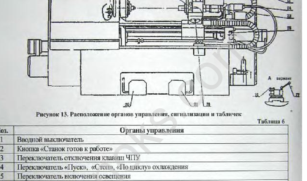

срочно нужен пневмозажим, а то педальки без дела :)
Re: Восстановление токарного 16К20Т1 ЧПУ
aftaev писал(а):срочно нужен пневмозажим, а то педальки без дела
Тут пошукай, в казахстане вроде филиал у них есть ;)

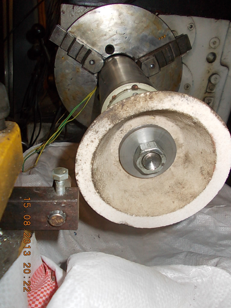

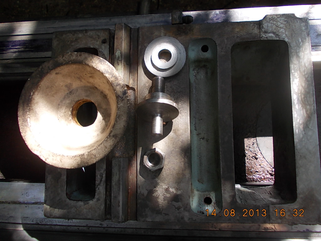

Выточил крепление для шпинделя камня(чашка)
DSCN1894.JPG (4003 просмотра) <a class='original' href='./download/file.php?id=17664&sid=c6aae0fca9caf1f29f8afd88a1be6535&mode=view' target=_blank>Загрузить оригинал (238.33 КБ)</a>
Алмазным карандашом убрал биение чашки(видно по грязи на камне биение)

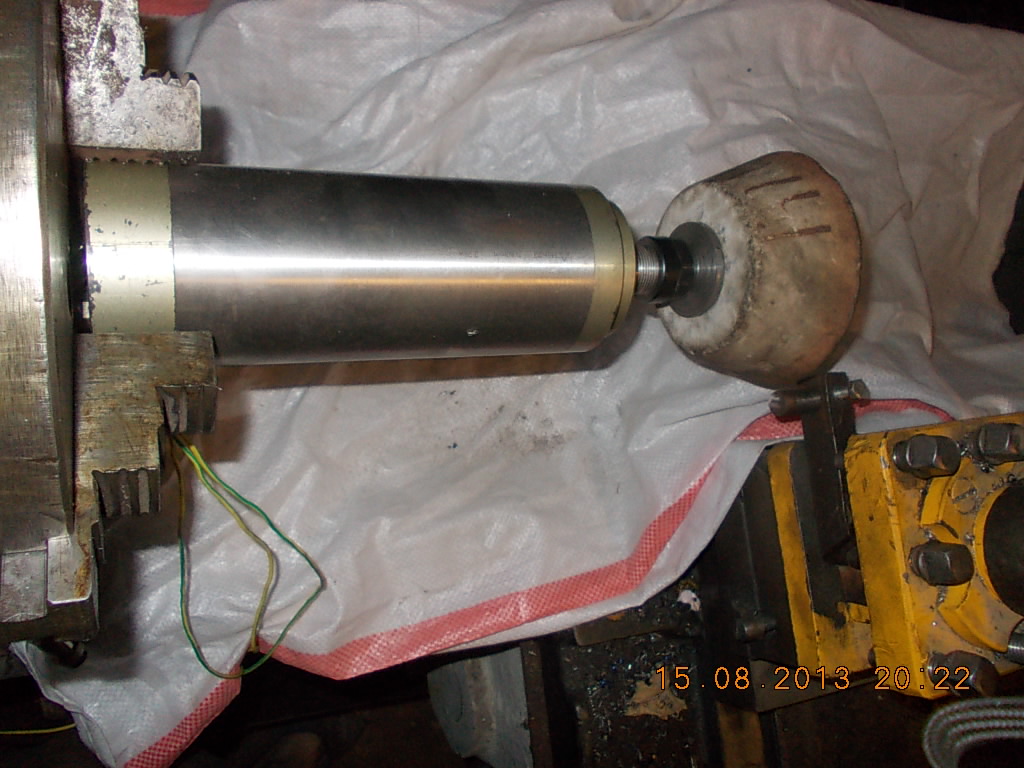

DSCN1902.JPG (4003 просмотра) <a class='original' href='./download/file.php?id=17668&sid=c6aae0fca9caf1f29f8afd88a1be6535&mode=view' target=_blank>Загрузить оригинал (266.49 КБ)</a>
DSCN1901.JPG (4003 просмотра) <a class='original' href='./download/file.php?id=17667&sid=c6aae0fca9caf1f29f8afd88a1be6535&mode=view' target=_blank>Загрузить оригинал (251.67 КБ)</a>
aftaev писал(а):Выточил крепление для шпинделя камня(чашка)
Скоро в командировку поедешь в Украину, там клиентов много :hehehe:
Камушек конечно у тебя видавший виды шикарный, с какого загашника опять вынул :)
Perfecthus писал(а):Камушек конечно у тебя видавший виды шикарный, с какого загашника опять вынул
Еле нашел на рынке :) Малость поколот был, потому его било и калбасило на 6000 об/мин
