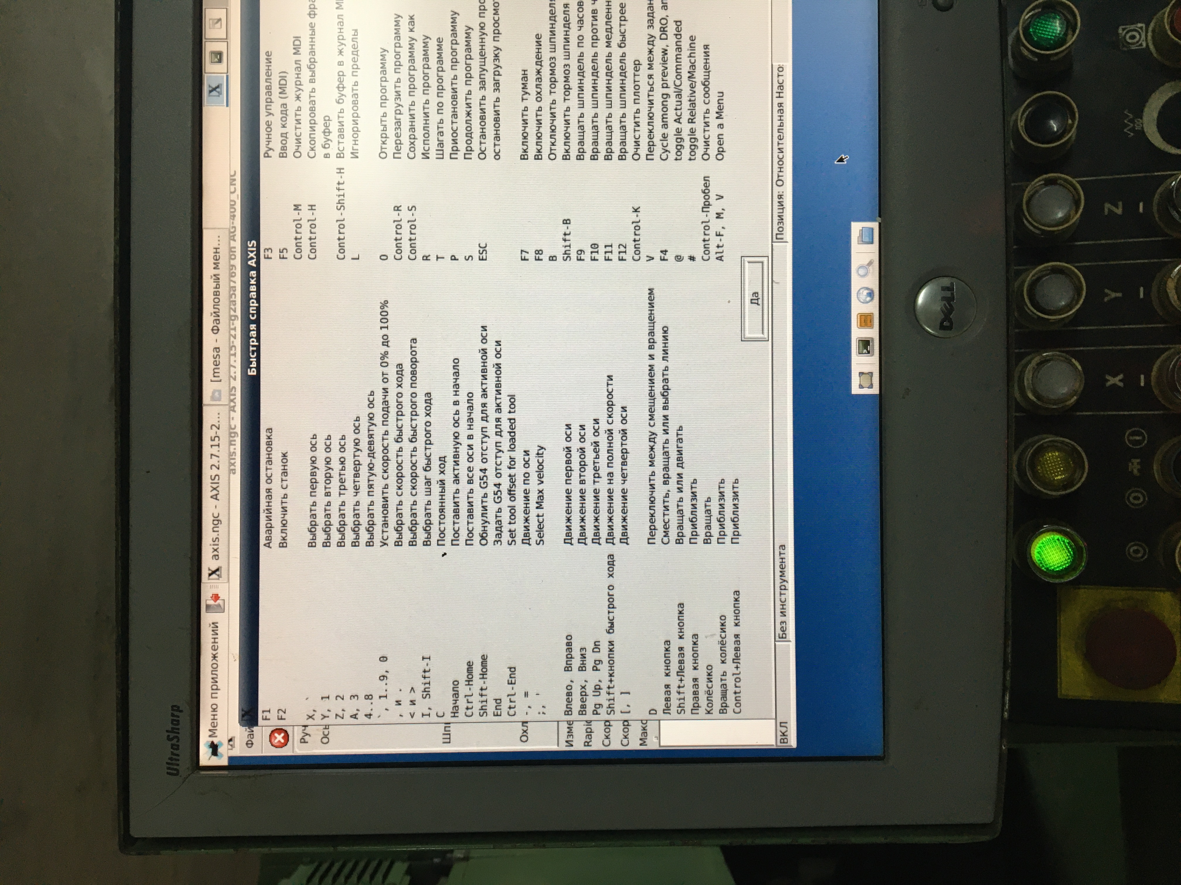

Прошу ответить на вопрос обращенный не только к уважаемому Serg, но и ко всем уважаемым участникам форума. Вкратце ситуация такая: Приобрел совсем недавно AG-400 CNC в рабочем состоянии. Вес, как известно у него запредельный- 2700 кг., пришлось транспортировать его к моему гаражу поначалу на на авиационных дутиках, с тем, чтобы не растрясти комповое железо, которое как пояснил бывший владелец, очень чувствительно к тряске. Эвакуатор из-за конструкции гаражей, не мог подъехать непосредственно к моим воротам. Тем не менее станок закатили на трубах в помещение, предварительно сняв двигатель и его охлаждение. "Хвост крокодила Гены" тоже прошел, без труда. Двигатель (тяжелый, наверное под 100 кг.) поставили, подключили и монитор ожил, станок показал, что ЧПУ вполне работоспособно, на экране все, что надо отобразилось. Двигатель и охлаждение к нем работали, электрика, с двух сторон "хвоста "мигала так как надо, с ровным слабым гудением, маслонасосы свое дело делали. Разжим и захват инструмента работали отлично, перемещения по всем осям происходили без задержек и нареканий.
Я уже начал радоваться приобретению, правда с некоторой осторожностью, как будто чувствовал, что рано этим занимаюсь. Но вдруг так получилось, что стряхнул я клавиатуру с "подоконника" , машинально поймал ее, после того как она краем ударилась ( несильно ) о кафельный пол, и при ловле этой клавиатуры, я еще чувствительно зацепился за металлический зеленый ящик в котором были смонтированы комп и монитор. На этом возвращение к жизни станка закончилось. Была мысль, что клавиатура повредилась,- так я ее заменил. Батарейка работала без проблем, вентиляторы в компе воздух гоняют, плата и видеокарта по виду в полном порядке.
Очень прошу подсказать, что могло произойти и чем вызвана такая ситуация? Не испустил ли дух этот комп? Сам я компьютерщик никудышний, фрезерными работами на обычных станках занимаюсь (теперь уже занимался) чисто как любитель, изготавливаю детали для своего собственного проекта (старинный двигатель) не для реализации. Но, возникло стремление расширить свой полупрофессиональный диапазон, чем и вызвано приобретение станка с ЧПУ. Бывший владелец станка, вдохнувший в него жизнь и работавший на нем недолгое время, провозился м компом три дня и никаких повреждений не обнаружил. Комп не видит ни мышку, ни клавиатуру, не включается вовсе. Фотки постараюсь прикрепить и буду ждать рекомендаций.

Novick28037, очень похоже на разряд статического электричества убившего компьютер. Компьютер разбирать , проверять комплектующие на другом компе. Обычно материнская плата выходит из строя, остальное возможно целое.

Быстрая помощь, очень полезная табличка, для таких как я. (3788 просмотров) <a class='original' href='./download/file.php?id=202142&mode=view' target=_blank>Загрузить оригинал (3.07 МБ)</a>
Re: AG-400. Пересадка мозга.
Добавлено: 13 мар 2022, 09:11
Novick28037
Запускался включением рубильника, потом начинал работать движок охлаждения. Затем нажатием зеленой кнопки и нажатием кнопки с подсветкой красным диодом. Монитор приветливо озарялся. Алюминиевая панель, собранная предыдущим пользователем. А относительно статического электричества- откуда мог взяться такой серьезный заряд? Сначала весь тяжеленный зеленый девайс затащили в гараж, было относительно тепло, плюс 9-10. Потом, через пару дней смонтировали двигатель и охлаждающий двигатель. Потом через часок, после обеда включили- работал два часа, как часы. Потом толчок или слабенький удар локтем в этот ящик. Это могло ли вызвать нарушение работы платы вследствие возникшей трещины ?
