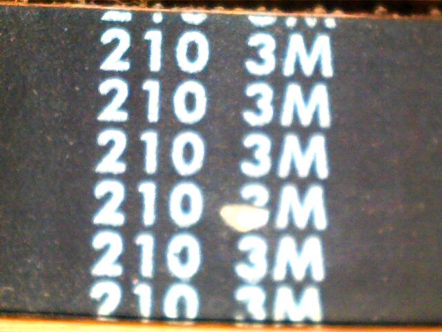

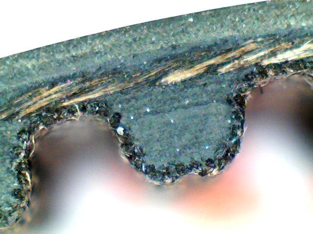

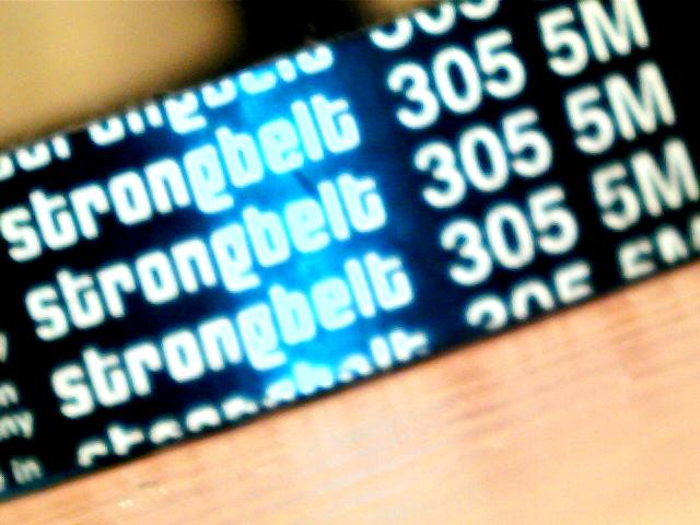

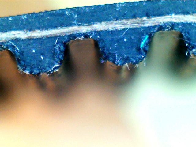

michael-yurov писал(а): Бывает еще что-то среднее между трапецией и полукруглым с выемкой. Вроде бы обладает плюсами и того и другого. Как называется не помню.
Вроде тот-же 5M. IMHO выемка - это просто такой способ подреза вершины, чтоб в шкив не упиралась.
Image_00001.jpg (3130 просмотров) <a class='original' href='./download/file.php?id=14534&sid=0c0fdf235492a0a3788459923361ed8b&mode=view' target=_blank>Загрузить оригинал (45.23 КБ)</a>
Image_00002.jpg (3130 просмотров) <a class='original' href='./download/file.php?id=14535&sid=0c0fdf235492a0a3788459923361ed8b&mode=view' target=_blank>Загрузить оригинал (52.92 КБ)</a>
Вот 3M, тоже с такой выемкой:
Image_00003.jpg (3130 просмотров) <a class='original' href='./download/file.php?id=14536&sid=0c0fdf235492a0a3788459923361ed8b&mode=view' target=_blank>Загрузить оригинал (39.09 КБ)</a>
Image_00004.jpg (3130 просмотров) <a class='original' href='./download/file.php?id=14537&sid=0c0fdf235492a0a3788459923361ed8b&mode=view' target=_blank>Загрузить оригинал (45.64 КБ)</a>
Пересмотрел все свои ремни - М-ки все с выемкой, даже из комплекта от какого-то китайского рубанка, копленного по случаю.

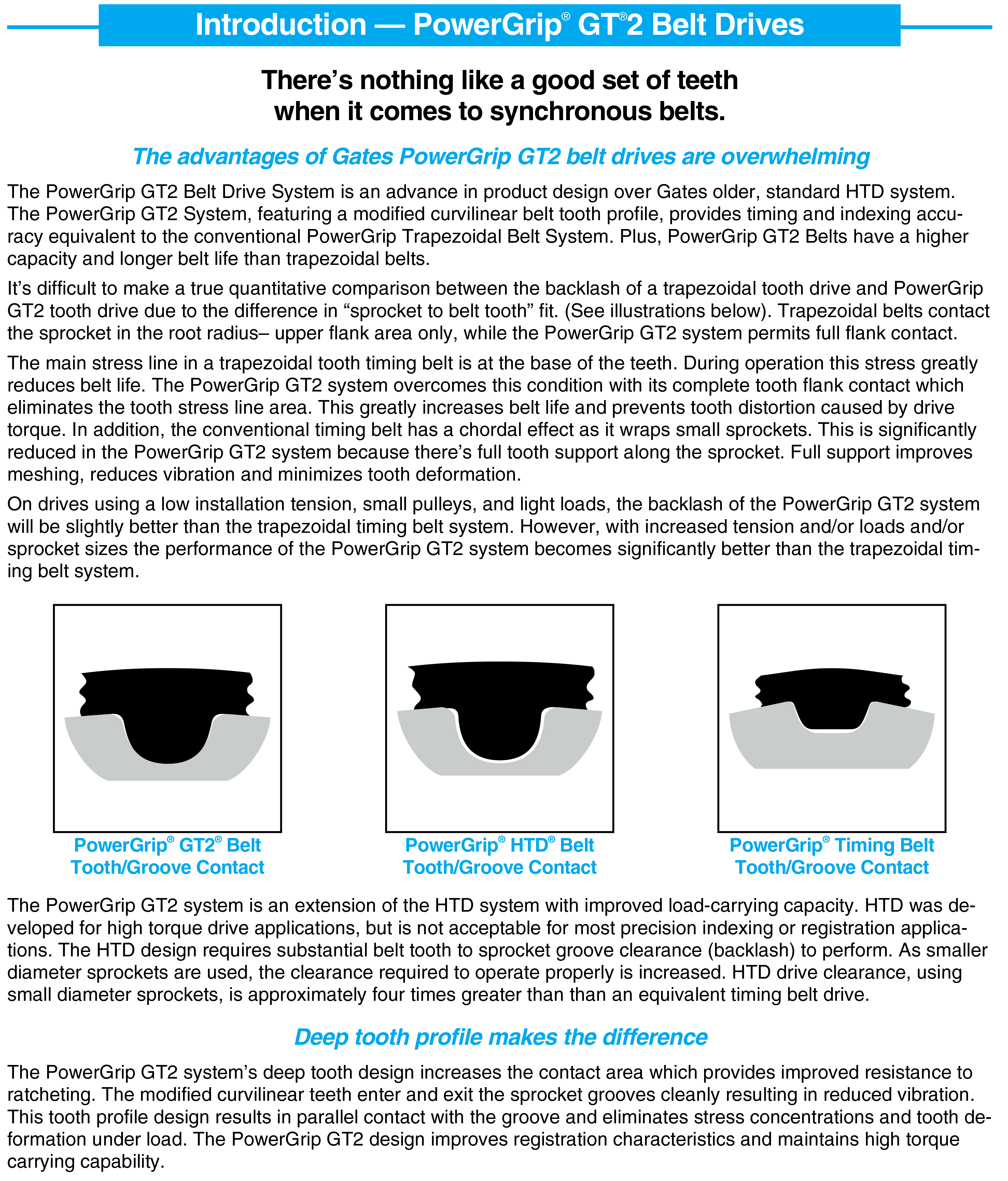

Оказалось - на счет выемки я ошибся.
Вот, нашел, что за ремень:
powergripdesignmanual17195-12.png (3086 просмотров) <a class='original' href='./download/file.php?id=14681&sid=0c0fdf235492a0a3788459923361ed8b&mode=view' target=_blank>Загрузить оригинал (269.48 КБ)</a>
Re: Обратная связь ЧПУ с ШД
Типа GT2 рулит?
Остаётся только посчитать значение люфта на инструменте из-за этого (особенно если применить не 5М, а 3М), сравнить с остальными люфтами станка, плюнуть, и забыть о нем. :)
UAVpilot писал(а):Остаётся только посчитать значение люфта на инструменте из-за этого (особенно если применить не 5М, а 3М), сравнить с остальными люфтами станка, плюнуть, и забыть о нем. :)
Да уж больно красиво там все написано, чтобы быть правдой.
Особенно учитывая, что форма зуба практически не изменилась.

Маркетинг. Чуток изменим форму зуба, назовем это Супер-пупер-зуб и будем продавать на 20% дороже.
