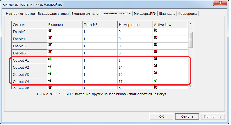

Дед Щукарь писал(а):где то в теле Mach3 генерируется отклик на кадр Т М06ххх.
У Mach3 есть макросы которые "срабатывают" когда программа выполняет Gcode смену инструмента М06Т1. Макрос это файл который находится в папке ...\Mach3\macros\Mach3Mill в файле M6Start.m1s Открываем его блокнотом и пишем в нем код.
Если там написать:
ActivateSignal(OUTPUT2) - то активизируется(включится) сигнал OUTPUT2
DeActivateSignal(OUTPUT2) то отключится сигнал OUTPUT2
В настройках Mach3 прописываем какой пин LPT порта компьютера соответствует сигнал OUTPUT2
01.png (6575 просмотров) <a class='original' href='./download/file.php?id=86835&sid=75e223bc6589ede07a082bebb47d4dc5&mode=view' target=_blank>Загрузить оригинал (33.71 КБ)</a>
Значит при:
ActivateSignal(OUTPUT2) на пине №14 LPT порте компа появится 1 и включится релюшка если она подключена к этому пину
DeActivateSignal(OUTPUT2) отключится
