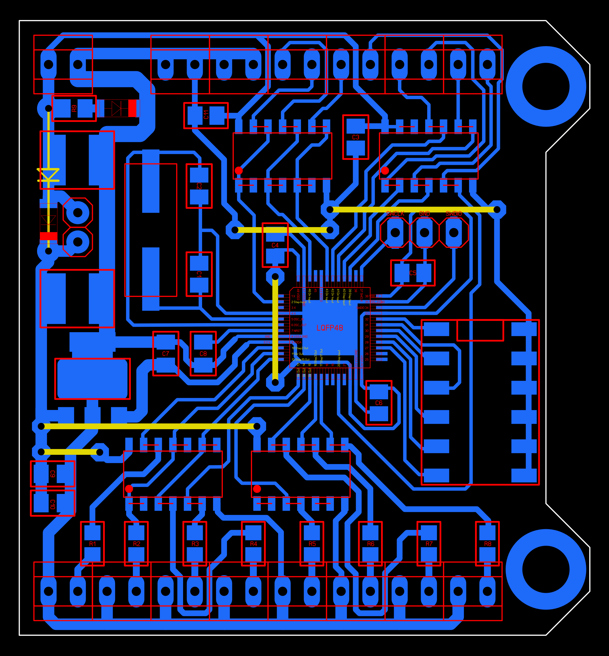

michael-yurov писал(а):Я сейчас плату развожу
С такими длинным петлями GND запросто может жестоко глючить. Лучше площадку под чипом сделать землёй. А ещё лучше нижний слой сделать одной большой землёй и не скупиться на переходы.
И кварц придвинь как можно ближе и проводники от него до чипа должны быть как можно короче.
Я вообще давно забил на кварцевые резонаторы и ставлю кварцевые генераторы: задействуется только один пин на МК, запускаются стабильно, располагать можно почти где попало, стоят столько-же.
Re: Фильтр для сглаживания неравномерности импульсов Step
Добавлено: 15 июн 2013, 21:21
UAVpilot писал(а):С такими длинным петлями GND запросто может жестоко глючить.
Физическая длина всего лишь 59 мм. Рядом с землей нет источников наводок, и повешена куча конденсаторов.
UAVpilot писал(а):Лучше площадку под чипом сделать землёй.
Так не получится развести.
UAVpilot писал(а):А ещё лучше нижний слой сделать одной большой землёй и не скупиться на переходы.
У меня нет нижнего слоя.
UAVpilot писал(а):И кварц придвинь как можно ближе и проводники от него до чипа должны быть как можно короче.
Придвину, когда все разведу. Сейчас от кварца до чипа - 7 мм, это совсем не много. Придвину, будет 3 мм.
Я его вообще не собираюсь использовать (кварц), от него толку никакого не будет.
UAVpilot писал(а):Я вообще давно забил на кварцевые резонаторы и ставлю кварцевые генераторы: задействуется только один пин на МК, запускаются стабильно, располагать можно почти где попало, стоят столько-же.
Попробую когда-нибудь.
Это вообще тестовая плата, и разведена не так уж ужасно.
Если бы у меня был бы опыт работы с серьезными программами трассировки, я бы сделал нормальную двустороннюю.

michael-yurov писал(а):Физическая длина всего лишь 59 мм. Рядом с землей нет источников наводок, и повешена куча конденсаторов.
Дело не только в помехах. Длинная и тонкая земля имеет относительно высокое сопротивление - в результате все, кто к ней подключается в разных местах окажутся не "на уровне земли", а чуть выше и все на разных уровнях.
michael-yurov писал(а):У меня нет нижнего слоя.
Настолько дорог двусторонний стеклотекстолит?..
michael-yurov писал(а):Придвину, когда все разведу. Сейчас от кварца до чипа - 7 мм, это совсем не много. Придвину, будет 3 мм.
Судя по пропорциям у тебя чип размером ~5x5 мм. :)
Просто придвинуть может оказаться ещё хуже - разница в длине дорожек увеличится в несколько раз, что чревато нестабильностью. Вероятность конечно не велика, но крови попить при отладке может изрядно.

Точку соединения конденсаторов, которые идут от выводов кварца на землю, лучше подвести отдельной дорожкой к земляным выводам МК. Сейчас она подключена так, что вся схема будет "трястись" с частотой кварца относительно земли источника питания.
Были уже прецеденты ©

UAVpilot писал(а):Длинная и тонкая земля имеет относительно высокое сопротивление - в результате все, кто к ней подключается в разных местах окажутся не "на уровне земли", а чуть выше и все на разных уровнях.
Ок, тогда не буду к ней ничего подключать. Сам микроконтроллер почти ничего потреблять не будет, к нему даже светодиодов не подключено. А вот 74HC14, которые действительно будут много потреблять - подключу к земле отдельными линиями.
UAVpilot писал(а):Настолько дорог двусторонний стеклотекстолит?..
Может и правда - стоит сделать нижний слой одной большой землей...
UAVpilot писал(а):Судя по пропорциям у тебя чип размером ~5x5 мм.
Ну, он 7x7 мм. Я измерил расстояние от ножки микроконтроллера до ближайшей ножки кварца.
UAVpilot писал(а):росто придвинуть может оказаться ещё хуже - разница в длине дорожек увеличится в несколько раз
Я имел в виду - придвину по пути проводников. Не закручивая их петлями.
UAVpilot писал(а):но крови попить при отладке может изрядно.

Serg-tmn писал(а):Точку соединения конденсаторов, которые идут от выводов кварца на землю, лучше подвести отдельной дорожкой к земляным выводам МК. Сейчас она подключена так, что вся схема будет "трястись" с частотой кварца относительно земли источника питания.
Понял, подумаю. Может некоторые ноги занулить, и не делать 6 осей? Ведь и 4-х хватит. Тогда разводка упростится.

Стал делать землю на нижнем слое (весь слой полностью).
И понял, что в этом случае я не смогу установить разъемы в отверстия.
Либо, мне придется делать полноценную двустороннюю плату.
А мне лень - это же простенькая тестовая платка, и если я их буду делать много, мне совсем не хочется возиться с двумя сторонами.
Раз уж дискуссия оживляется при появлении цветных картинок - выложу очередной этап.
Сильно переделывать не стал, но все же сделал землю в центре. Ради этого пришлось пожертвовать двумя каналами из шести.
1.png (3700 просмотров) <a class='original' href='./download/file.php?id=15479&mode=view' target=_blank>Загрузить оригинал (337.5 КБ)</a>
Размеры платы 45 x 52 мм
Добавлено: 16 июн 2013, 07:08
aegis
michael-yurov, двухсторонние платы иногда можно и простенькими делать: просто перемычки по второй стороне пускаешь и все - дешево и сердито. кинь в меня принципиалкой посмотрю что там можно сделать.
зы я как думал переразводить япсы под свои требования тоже думал что диптрейс буду дольше изучать чем рисовать в СЛ. в результате кинулся нарисовать пробную плату, немного завис (оно то рисуется, но с точки зрения правильности построения коряво выходило). глянул один вечерок на диптрейс. посмотрел видиоуроки, порисовал свою схему, дорисовал пару компонентов которых небыло в стандартных библиотеках (хотя там библиотеки очень шикарные, но и дорисовать не шибко проблемно). далее расставляю детали на плате, связи между деталями никуда не деваются, двигаю, ворочаю там все. иногда меняю смд компоненты на выводные - связи всеравно остаются и гарантированно ничего не теряется. одним словом красота работать, и по времени не дольше СЛ. в автоматическом режиме мне разводка не понравилась - у меня и переходов меньше и они более грамотные, но тем не менее и автоматом развело. короче у меня сейчас выходит работать в нем как в продвинутой связке сплан+СЛ только из-за связи этих двух программ в одну и автоматической проверкой ошибок...
Добавлено: 16 июн 2013, 08:13
michael-yurov писал(а):Я понятия не имею, как ее можно нарисовать, если я не знаю, какие ноги для каких целей использовать.
Их ведь можно переставить, как удобнее, но не как попало, а укладываясь в довольно жесткие рамки.
Практически все программы так или иначе позволяют менять местами взаимозаменяемые пины. В одних такие пины специально описываются, другие поддерживают back annotation.
michael-yurov писал(а):Мне нужно аппаратные прерывания задействовать так, чтобы они не пересекались (ради быстродействия),
А смысл? Разница в 2-5 тактов. У тебя сам обработчик займёт на несколько порядков больше.
michael-yurov писал(а):Только вот меня тут взболомутили с кварцами, землей, конденсаторами, там где это роли не играет,
Так никто ж с пистолетом у виска не стоит - делай как хочешь. :)
Ну получится такая-же фигулька как драйвера от Виталия Окань (с cncmasterkit) - схема и прошивка неплохие, но оригинальная разводка настолько неправильная, что половина народу повторяет и потом ловит разннобразные глюки вместо работы. Он там так-же вольно с землёй обращается и у него получилось, что атмега "висит над землёй" и генерит не логические уровни, а непойми что.

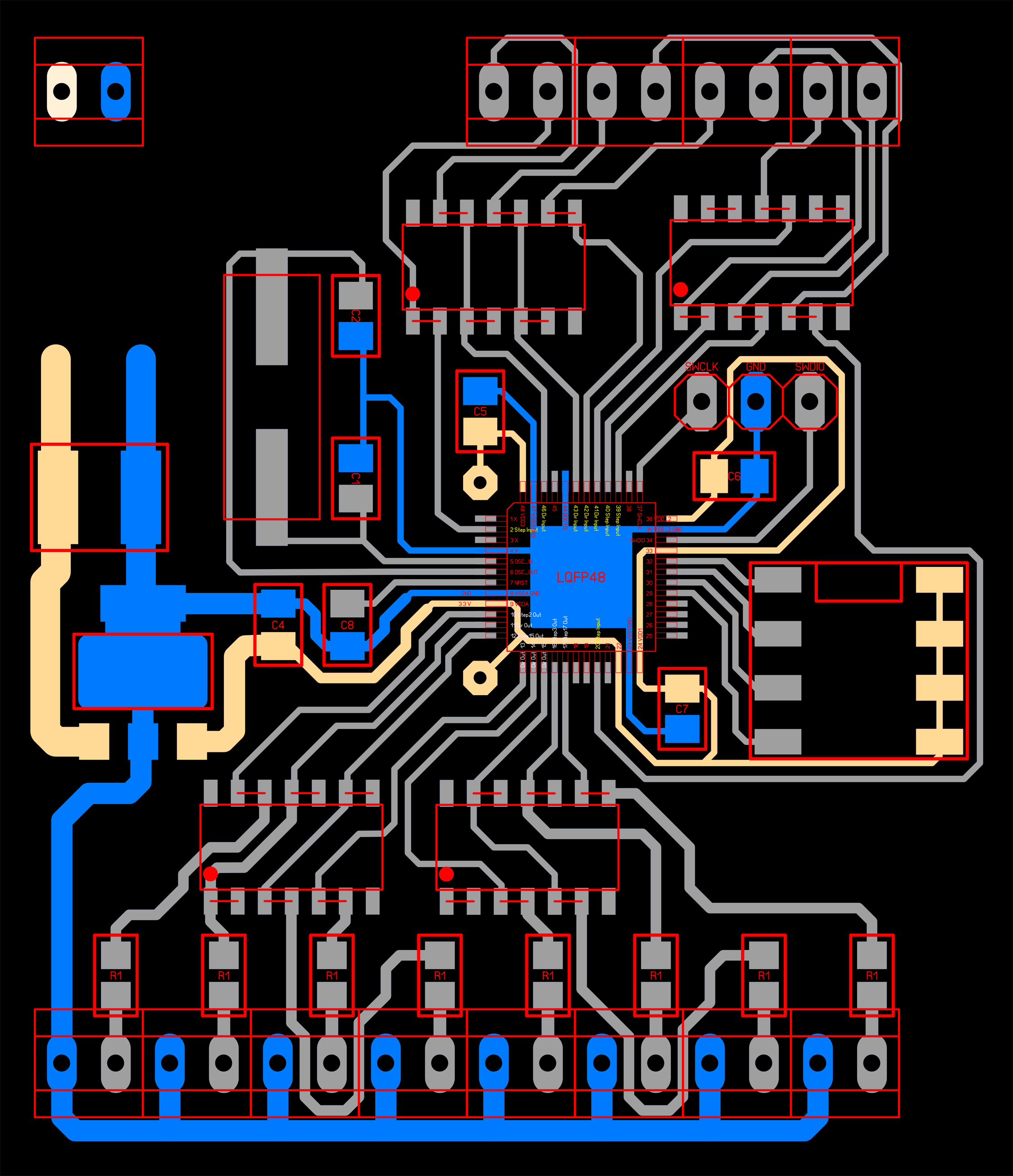

Добавлено: 17 июн 2013, 07:07
Что-то вот такое получилось.
До идеала далеко, но все должно работать без каких либо проблем.
Сегодня, если время будет - попробую вырезать.
Добавлено: 17 июн 2013, 08:38
michael-yurov писал(а):Только вот я до сих пор не знаю - у моих китайских граверов с пяткой 0,1 мм - это радиус или диаметр пятна?
Дык, нарисуй решетку из параллельных линий с минимальным заглублением с шагом 0,2 мм и посмотри под лупой. Сольются линии - радиус, останутся промежутки - диаметр.
