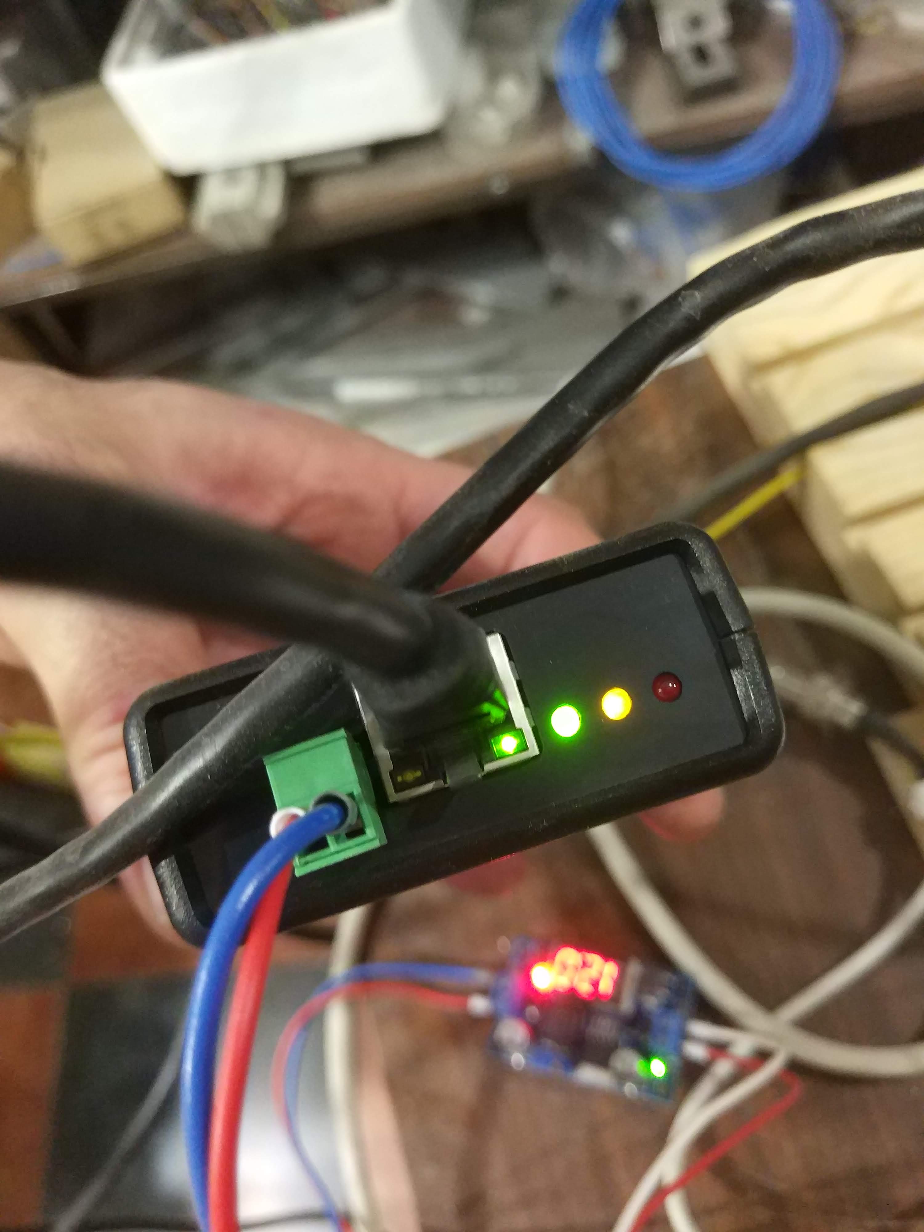

IMG_20190911_225210.jpg (2978 просмотров) <a class='original' href='./download/file.php?id=168794&mode=view' target=_blank>Загрузить оригинал (345.73 КБ)</a>
Re: PUMOTIX – вопросы и ответы по системе ЧПУ
Добавлено: 11 сен 2019, 20:58
foto-boss
После нескольких включений заработало. Такое и раньше бывало. Боюсь что подведет в ответственный момент.
У кого-нибудь бывает такая проблема?

foto-boss писал(а):После нескольких включений заработало. Такое и раньше бывало. Боюсь что подведет в ответственный момент.
Какой источник питания используете для PLCM?
Добавлено: 11 сен 2019, 21:08
sivolap36
foto-boss писал(а):
Когда ПО не находило контроллер, какие светодиоды горели?
Добавлено: 11 сен 2019, 21:16
foto-boss
12 вольт. Не проседает. С питание все в ажуре.
Добавлено: 11 сен 2019, 21:17
foto-boss
sivolap36 писал(а):
Чуть выше фото.
