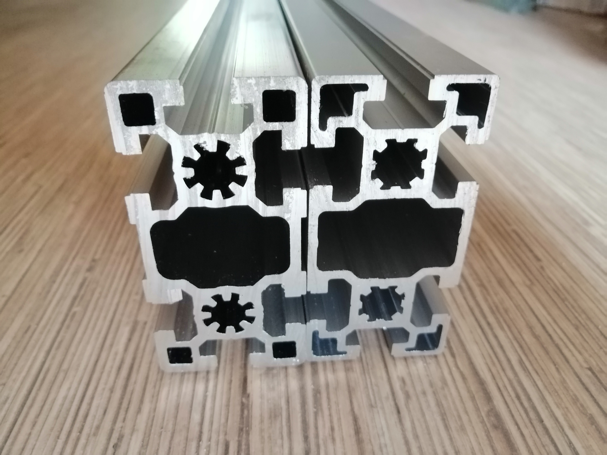

sima8520 писал(а):тогда соберизаводовские звенелки пусть покупают
Не особо соберизаводовский от алюмики отличается
ALUMICA 45x90_SOBERIZAVOD 45_90.jpg (3579 просмотров) <a class='original' href='./download/file.php?id=163333&sid=65aca12b5085c9ef6a8a95ecd044f398&mode=view' target=_blank>Загрузить оригинал (1.14 МБ)</a>

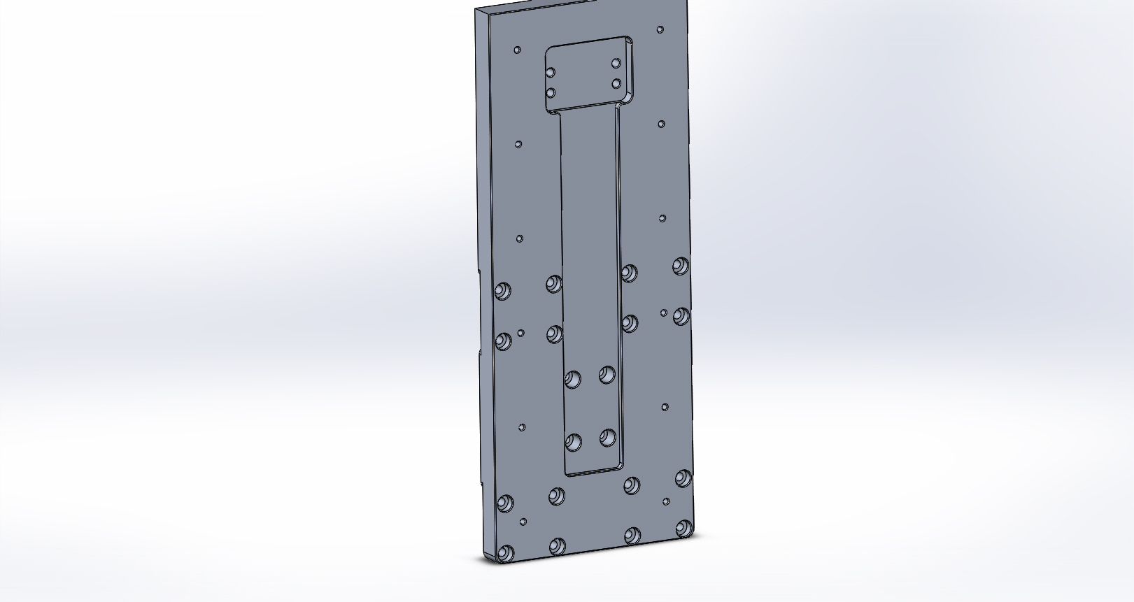

Обнаружил недоаботку- необходимо добавить цековки под винты кареток на большой плите зетки:
Плита оси Z.JPG (3192 просмотра) <a class='original' href='./download/file.php?id=163689&sid=65aca12b5085c9ef6a8a95ecd044f398&mode=view' target=_blank>Загрузить оригинал (142.59 КБ)</a>

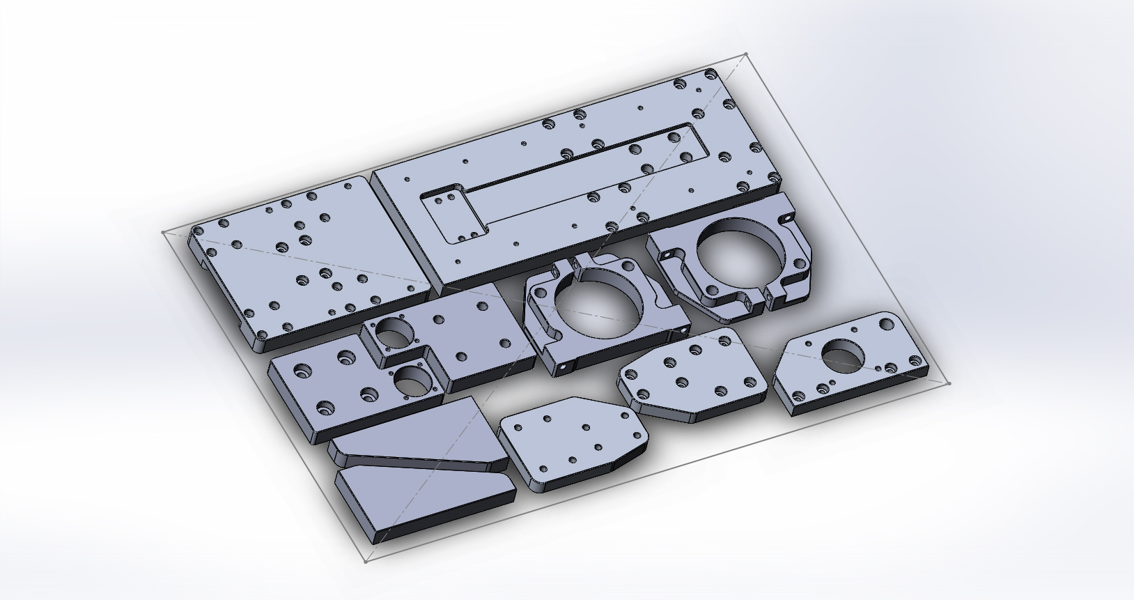

Раскрой из плиты 25 и 20 мм ( с предварительным пылением до 24 и 19 мм соответственно) умещается в рабочее поле 400х600.
Раскрой 24.JPG (3192 просмотра) <a class='original' href='./download/file.php?id=163691&sid=65aca12b5085c9ef6a8a95ecd044f398&mode=view' target=_blank>Загрузить оригинал (342.76 КБ)</a>
Раскрой 19.JPG (3192 просмотра) <a class='original' href='./download/file.php?id=163690&sid=65aca12b5085c9ef6a8a95ecd044f398&mode=view' target=_blank>Загрузить оригинал (366.05 КБ)</a>

Samodelkin 88 писал(а):Не особо соберизаводовский от алюмики отличается
А где чей?
Багтрекер
Тестовая версия
Samodelkin 88
Сообщения: 966
Репутация: 727
Откуда: Курган
Re: Портальник из профиля 1000х650х150 V2 (открытый проект)
Сообщение Samodelkin 88 »
А где чей?
Справа соберизавод.

Samodelkin 88 писал(а):Обнаружил недоаботку- необходимо добавить цековки под винты кареток на большой плите зетки:
:hehehe:
Народ на чертежах муфты с движками не указывает, а тут "цековка"
:good: :good: :good:
муфт и движков может и не быть а вот фрезерованные детали должны быть правильные.
Samodelkin 88
Сообщения: 966
Репутация: 727
Откуда: Курган
frezeryga писал(а):детали должны быть правильные
Поэтому после изготовления станка архив с отработанными моделями перезалью. Текущий вариант моделей можно покрутить, повертеть- переделать на свое усмотрение.

Решил перезалить архив по раньше, пока только поправил цековки, чтобы меньше траблов было.
Hugo
Сообщения: 1171
Репутация: 303
Сообщение Hugo »
На оси Z рельсы и каретки - почему не в пазах? и упорные подшипники тоже могли бы быть в пазах... А то рельсы висят только на силе трения, и вибрации и прочие удары могут сместить профильные рельсы или каретки с места и юстировка уйдет... Я себе все сделал в пазах, заглубление 2мм, очень плотно сидит, можно болты и не ставить.. очень плотно вставляется рельса и сидит плотно. Болтами прижимается насмерть! Мне кажется - пазы - это намного надежнее и жестче, чем просто к плите рельсы и каретки прикрутить... ИМХО
