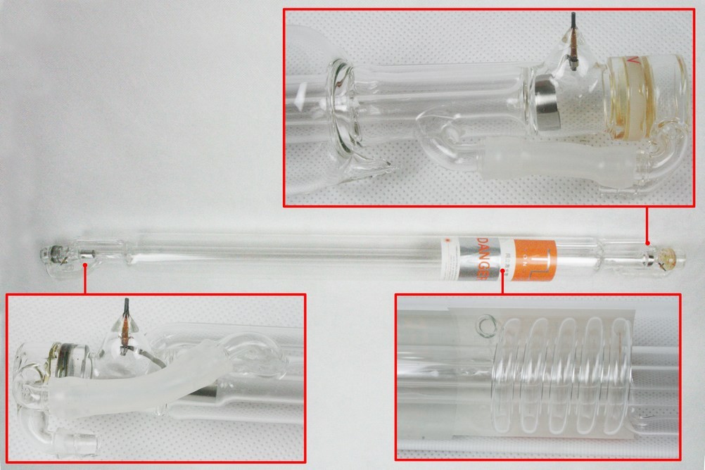

Nick писал(а):А почему его нужно вешать на стенку? Он слишком хрупкий?
Nick CO2 лазер похож на дистиллято(самагонный аппарат) . Сделан из стекла нутри спираль. Если тряхануть хорошо можно разбить.
master_70 писал(а):это стеклянная трубка длиной 1м и Ф 50 мм примерно . охлаждается водой. зеркала настраиваются 1 раз и все. и фокус тоже
Эт потому как вы с лазером видно не работали. При такой длине стола, с вашими направляющими подолбаетесь с юстировкой.

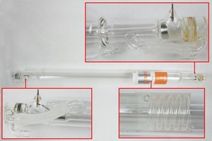

На заднем плане фиолетового цвета высоковольтный разряд в СО2 трубке
https://www.youtube.com/watch?v=9rSWr19xKQk
СО2 трубка
СО2.jpg (4700 просмотров) <a class='original' href='./download/file.php?id=1581&sid=12179897c34ae2761c23390955134dcb&mode=view' target=_blank>Загрузить оригинал (121.39 КБ)</a>
Частые заблуждения по лазерам:
Лазеры имеют расхождения луча. Напирмер СО2 трубка что на фото с близкого растояния дает пятно (прожиг на бумаге) около 3мм, на растоянии 7м мятно будет несколько 2-3см.
СО2 лазеры НЕ режут металл. Вот пример:

Nick писал(а):На счет расхождения ты не совсем прав.
Nick взял китайскую СО2 трубку 40ватт (как на фото выше) подключил, поставил на 5см бАмажку, включил дырка несколько мм. Отащил бАмажку на 7м, включил дырка несколько см. И это голая трубка. Делал это когда пришла трубка, а линзы еще ползли.
Nick писал(а):Кстати, если поставить не одну линзу, а две, то можно было бы сделать и прямой луч, только линзу нужно специальную, чтобы не перегревалась и с охлаждением.
Линзы там и так специальные чтоб луч через них проходил иначе они сдохнут. Под каждую длину лазаре свои линзы. Для Со2 идут желтоватые линзы. У линз, зеркал есть другая беда на них садится пыль. Лазер не проходит нагревает пылинку, плавит стекло и пыль впаивается в линзу. Эт ток на относительно мощных лазерах.
Nick писал(а):А самому делать - ну нафиг, проще купить .
Для твоих задач да. Мне интересно состряпать лазер ват на 200-500 можно будет металл тонкий резать, а они уже килобаксами измеряются :)
Re: большой станок с рабочей поверхностью 1800х800 .
aftaev писал(а):Nick взял китайскую СО2 трубку 40ватт (как на фото выше) подключил, поставил на 5см бАмажку, включил дырка несколько мм. Отащил бАмажку на 7м, включил дырка несколько см. И это голая трубка. Делал это когда пришла трубка, а линзы еще ползли.
А как же он тогда на линзах не расходится? Странно это...

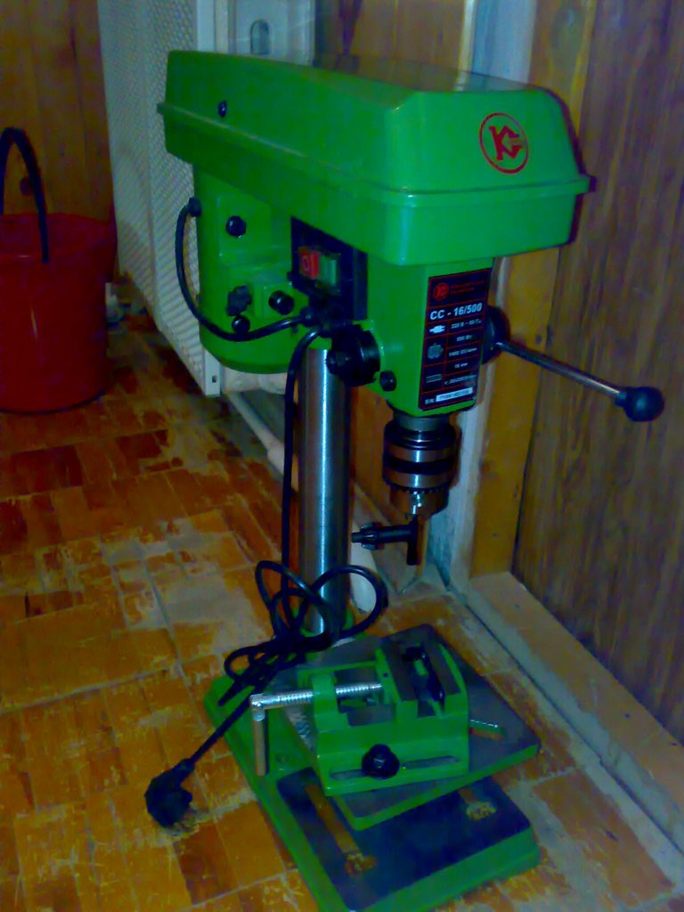

началалась опять движуха в станкостроении.
купил значит себе сверлилку (щас доволен как удав) а то без нее как без рук. надеюсь теперь работа начнет веселее продвигаться.
Сверлильный станок р.jpg (4464 просмотра) <a class='original' href='./download/file.php?id=1983&sid=12179897c34ae2761c23390955134dcb&mode=view' target=_blank>Загрузить оригинал (129.96 КБ)</a>
весь сентябрь прокатаюсь на морях . как приеду займусь в плотную станком даже двумя сразу. а может и тремя.
большой, маленький (А3), и мизерный (А5)
