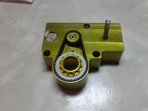

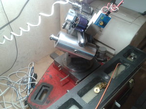

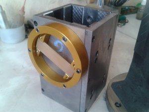

Редуктор привода стола.....вроде деталей не много,а конца и края не видать :hehehe: еще пара,тройка деталей и можно прилаживать к столу.
торчащий писюн - это на будущее)) (7520 просмотров) <a class='original' href='./download/file.php?id=155036&sid=9788be21b90d6e7d4d1c65ad688a1e92&mode=view' target=_blank>Загрузить оригинал (1.11 МБ)</a>

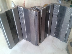

Процесс идет.....
Фото-0656.jpg (7346 просмотров) <a class='original' href='./download/file.php?id=155973&sid=9788be21b90d6e7d4d1c65ad688a1e92&mode=view' target=_blank>Загрузить оригинал (1.09 МБ)</a>
Фото-0658.jpg (7346 просмотров) <a class='original' href='./download/file.php?id=155974&sid=9788be21b90d6e7d4d1c65ad688a1e92&mode=view' target=_blank>Загрузить оригинал (1.06 МБ)</a>
Фото-0657.jpg (7346 просмотров) <a class='original' href='./download/file.php?id=155975&sid=9788be21b90d6e7d4d1c65ad688a1e92&mode=view' target=_blank>Загрузить оригинал (1.03 МБ)</a>

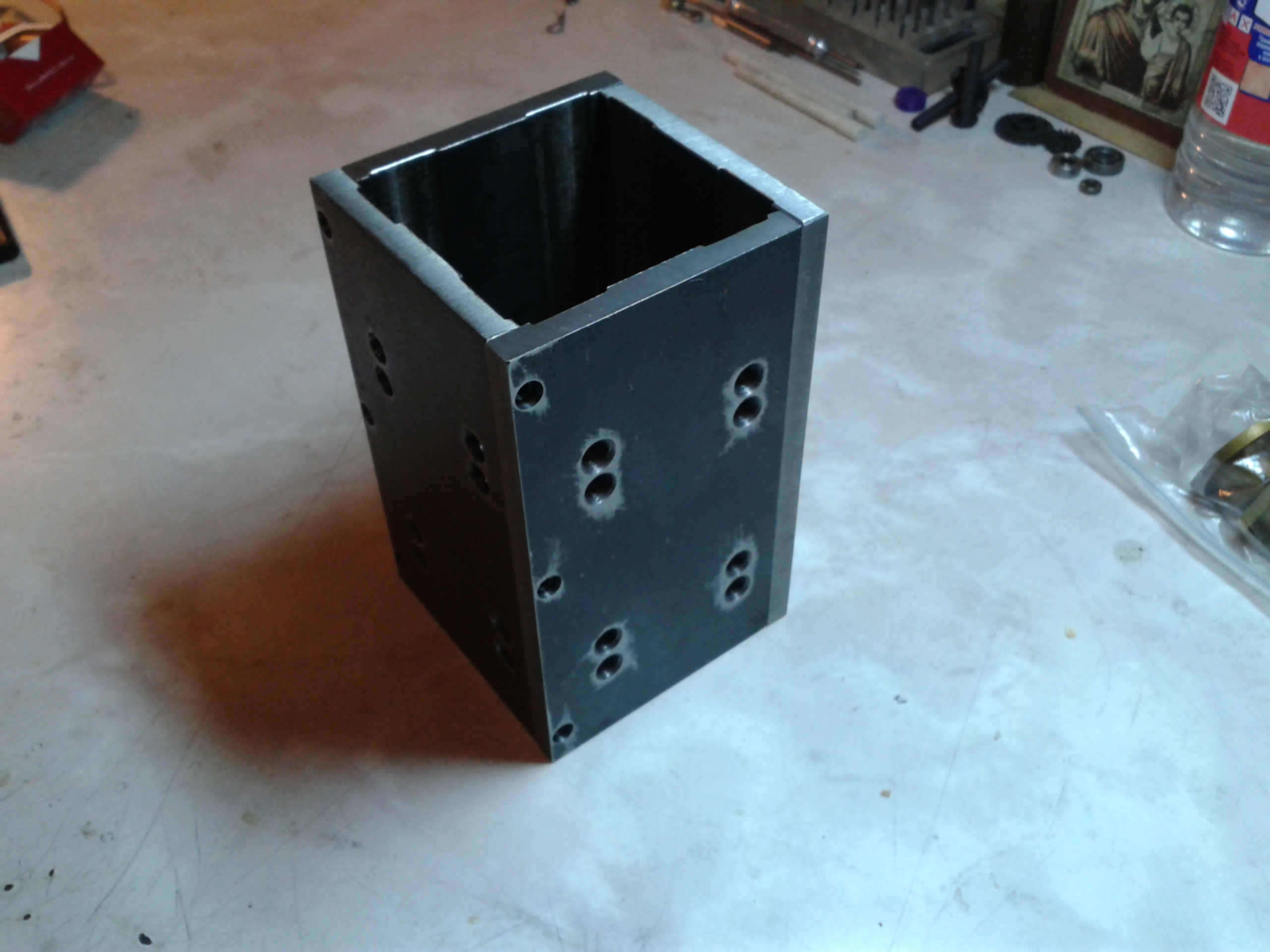

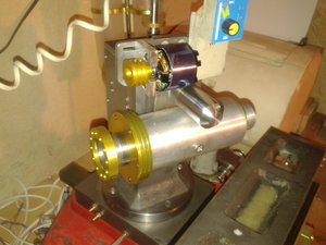

Обновления...
Скорость пока 150 мм в минуту,начнем с малого. На колонну железо погрыз ,скоро приступлю к изготовлению каретки .
С быстрым отводом поперечной подачи еще не надумал ничего путнего... вот еще что хотел спросить - концевики по два ставить на автомат упоров или по одному еще на отключение питания :thinking:
Фото-0659.jpg (7222 просмотра) <a class='original' href='./download/file.php?id=156693&sid=9788be21b90d6e7d4d1c65ad688a1e92&mode=view' target=_blank>Загрузить оригинал (1.04 МБ)</a>
Duhas
Сообщения: 1842
Репутация: 285
Откуда: Красноярск
Re: Маленький шлифовальный из полимергранита
Сообщение Duhas »
имхо, лишняя безопасность не лишняя, 4 штатных концевика на токарке сдела как 1 - хоум, 2,3 - лимиты, 4 - авария, где авария срабатывает с обеих сторон один и тот же концевик.

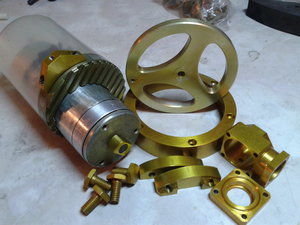

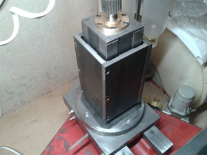

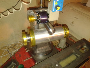

Подоспело еще немного позолоты.... к мотору приделал радиатор и чехол,сверху еще типа писюшки для монтажа панели кибер технолога....
из новостей - заказал плиту на стол стальную и уже неделю несут по городу :hehehe:
Моему брату отдельное Спасибо за работу :D :good:
Фото-0662.jpg (7075 просмотров) <a class='original' href='./download/file.php?id=157442&sid=9788be21b90d6e7d4d1c65ad688a1e92&mode=view' target=_blank>Загрузить оригинал (1.17 МБ)</a>
Фото-0664.jpg (7075 просмотров) <a class='original' href='./download/file.php?id=157443&sid=9788be21b90d6e7d4d1c65ad688a1e92&mode=view' target=_blank>Загрузить оригинал (1.23 МБ)</a>
Фото-0663.jpg (7075 просмотров) <a class='original' href='./download/file.php?id=157444&sid=9788be21b90d6e7d4d1c65ad688a1e92&mode=view' target=_blank>Загрузить оригинал (1.12 МБ)</a>

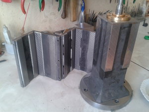

Ща фотки загружу,потом письку писать буду :hehehe:

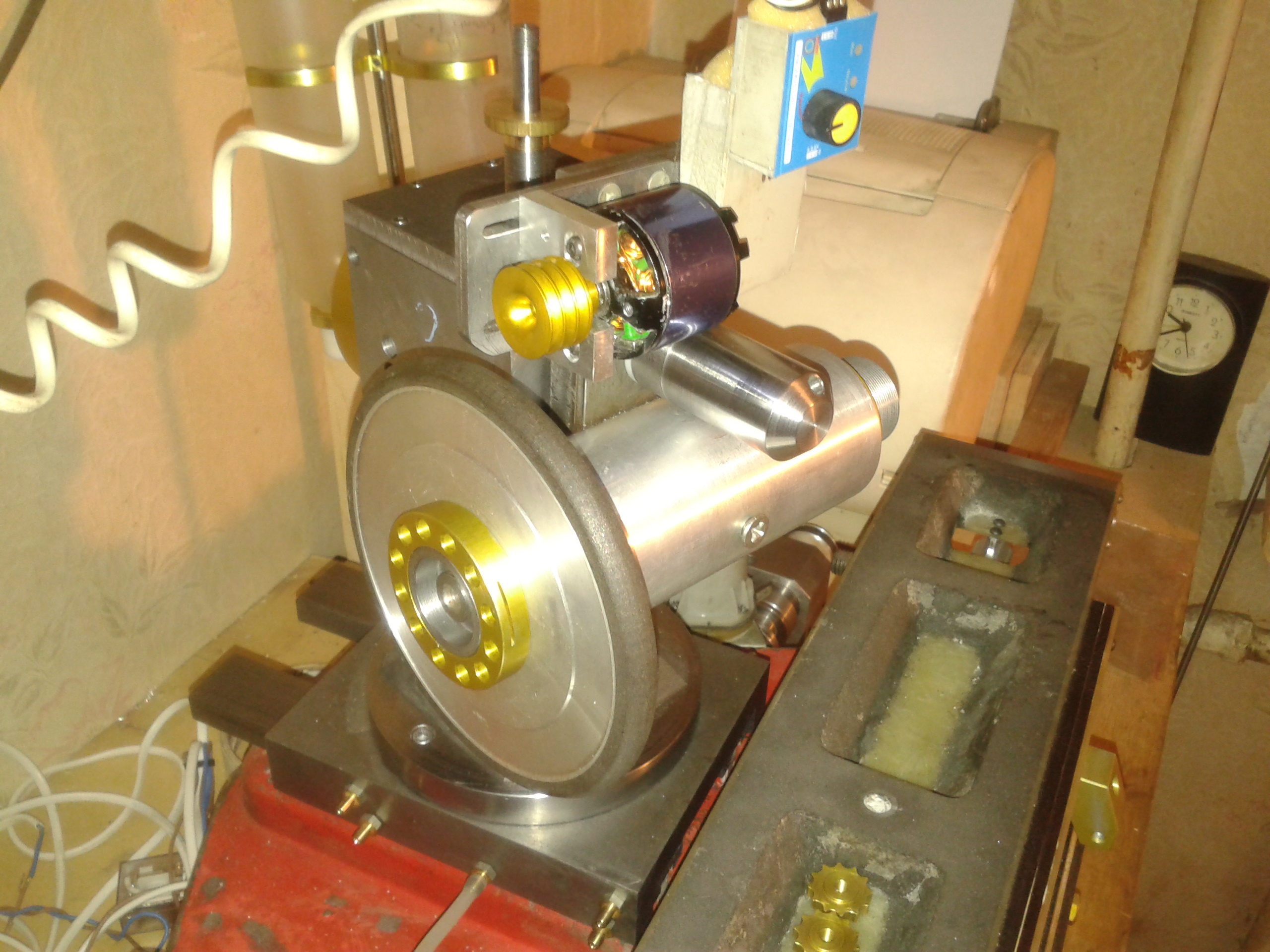

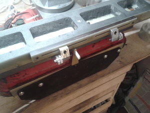

..еще куча халабуды предстоит ,первое из того, что заработает в ближайшее время - это заточка.
самое главное - начать!!! (6904 просмотра) <a class='original' href='./download/file.php?id=158967&sid=9788be21b90d6e7d4d1c65ad688a1e92&mode=view' target=_blank>Загрузить оригинал (1012.78 КБ)</a>
примерка (6904 просмотра) <a class='original' href='./download/file.php?id=158968&sid=9788be21b90d6e7d4d1c65ad688a1e92&mode=view' target=_blank>Загрузить оригинал (1.03 МБ)</a>
примерка
с накладками (6904 просмотра) <a class='original' href='./download/file.php?id=158969&sid=9788be21b90d6e7d4d1c65ad688a1e92&mode=view' target=_blank>Загрузить оригинал (1.13 МБ)</a>
с накладками
Фото-0668.jpg (6904 просмотра) <a class='original' href='./download/file.php?id=158970&sid=9788be21b90d6e7d4d1c65ad688a1e92&mode=view' target=_blank>Загрузить оригинал (1.08 МБ)</a>
крепление шлифовальной бабки (6904 просмотра) <a class='original' href='./download/file.php?id=158971&sid=9788be21b90d6e7d4d1c65ad688a1e92&mode=view' target=_blank>Загрузить оригинал (1.01 МБ)</a>
крепление заточного шпинделя (6904 просмотра) <a class='original' href='./download/file.php?id=158972&sid=9788be21b90d6e7d4d1c65ad688a1e92&mode=view' target=_blank>Загрузить оригинал (1.04 МБ)</a>
ну и на своем месте (6904 просмотра) <a class='original' href='./download/file.php?id=158973&sid=9788be21b90d6e7d4d1c65ad688a1e92&mode=view' target=_blank>Загрузить оригинал (1.14 МБ)</a>
ну и на своем месте
пока еще можно покрутить и еще нибудь додумать)) (6904 просмотра) <a class='original' href='./download/file.php?id=158974&sid=9788be21b90d6e7d4d1c65ad688a1e92&mode=view' target=_blank>Загрузить оригинал (1.18 МБ)</a>
Chili
Сообщения: 1222
Репутация: 1074
Откуда: Таганрог
Сообщение Chili »

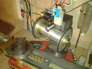

В общем еще работы много...нужно флянцы под заточку(будут стоять круги 125/32 на металлической основе,под шлифовку круги до сотни с посадочным 20 мм и тоже на мет. основе).Смазку еще додумать ,переделать внутреннюю шлифовку на прямой привод.Пока круги в наличии алмазные под твердосплав, но под железки буду искать эльбор. Электро корунд не хочу из соображений безопасности.Электрику под шлиф бабку..что то есть ,чего то прикуплю,благо здесь все модельное и типовое - очень удобно.

Полимергранита-то здесь от силы 10% :)
Chili
Сообщения: 1222
Репутация: 1074
Откуда: Таганрог
Сообщение Chili »
Поначалу не понял юмора :hehehe: по памяти где то 15кг станина голая.

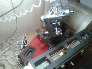

Chili
Сообщения: 1222
Репутация: 1074
Откуда: Таганрог

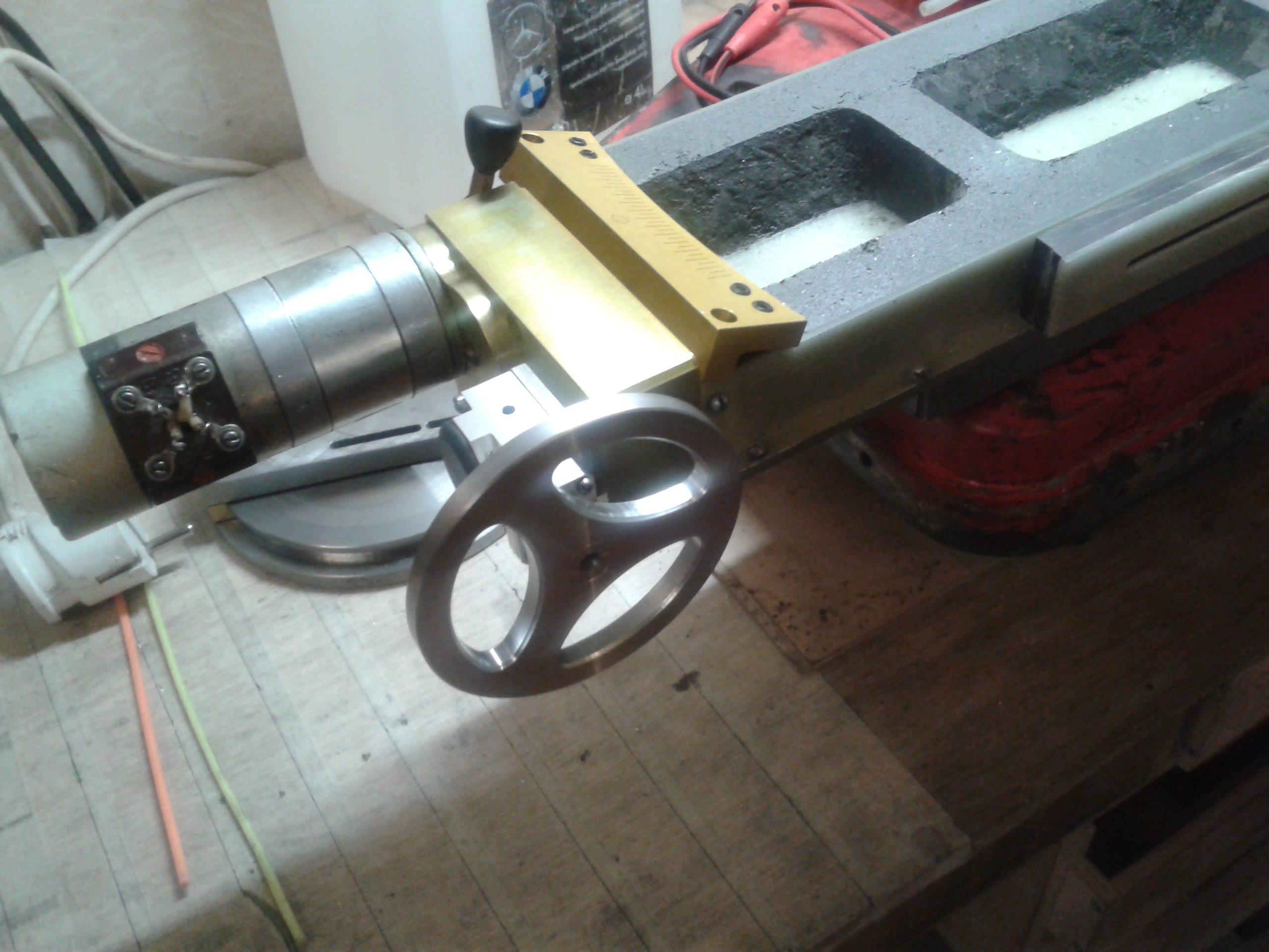

Сообщение Chili »

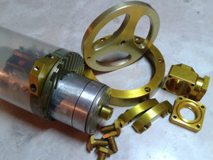

теперь осталось разобрать ,заменить подши и заточка,хоть и примитивная,будет у нас в помощниках
Фото-0592.jpg (6662 просмотра) <a class='original' href='./download/file.php?id=159624&sid=9788be21b90d6e7d4d1c65ad688a1e92&mode=view' target=_blank>Загрузить оригинал (1.16 МБ)</a>
Фото-0593.jpg (6662 просмотра) <a class='original' href='./download/file.php?id=159625&sid=9788be21b90d6e7d4d1c65ad688a1e92&mode=view' target=_blank>Загрузить оригинал (1.23 МБ)</a>
Фото-0594.jpg (6662 просмотра) <a class='original' href='./download/file.php?id=159626&sid=9788be21b90d6e7d4d1c65ad688a1e92&mode=view' target=_blank>Загрузить оригинал (1.31 МБ)</a>
Фото-0595.jpg (6662 просмотра) <a class='original' href='./download/file.php?id=159627&sid=9788be21b90d6e7d4d1c65ad688a1e92&mode=view' target=_blank>Загрузить оригинал (1.17 МБ)</a>
копол
Сообщения: 137
Зарегистрирован: 19 янв 2018, 22:57
Репутация: 3
Настоящее имя: саша
Сообщение копол »
два круга на одной фортунке
классная мысль . расскажите про поворотный кронштейн ,там всего один винт прижимает плоскость или я чего то не увидел?

Chili
Сообщения: 1222
Репутация: 1074
Откуда: Таганрог
Сообщение Chili »
Вообще то нужно было копировать те станочки на которых себе коленвалы на моторчики шлифовал(малогабаритный заводской).Просто уменьшить и все дела,но решил вот так и некоторые моменты сделал бы по другому и возможности не позволяют.....ежели и придется делать ,то будет приближенный по схемам кинематическим и упраления к заводским ,ну и линейки с простенькой индикацией вполне себе облегчат некоторые вещи,моторчики прямо во внутрь спрячу,ну и можно и чпу при....Хотя я люблю аналог(т.е. часовую стрелку),цифры мельтешат перед глазами,на них нужно смотреть когда до микронов дело дойдёт.
Копол - там всего один винт,точнее типа гайку такую сделал. Задачи нет безумно жестко фиксировать,под заточку пойдет. Под плоскую шлифовку ,если буду использовать - то придется с фиксацией разбираться.Пошел, глянул на станок :hehehe: можно там замутить типа черячного сектора, :hehehe: но так никогда его не запущу :hehehe: :hehehe: :hehehe: .Скоро плиту на стол замутят,ходил в цех джелезу щупал :D

R6MF49T2
Сообщения: 219
Зарегистрирован: 14 июл 2016, 17:18
Репутация: 32
Откуда: Великий Новгород/Санкт-Петербург
Сообщение R6MF49T2 »
Шпиндель готовый использовали или сами сделали?
Chili
Сообщения: 1222
Репутация: 1074
Откуда: Таганрог
Сообщение Chili »
сам делал,без притензий на супер пупер. Проба и для начала .... потом решу на какие менять.
